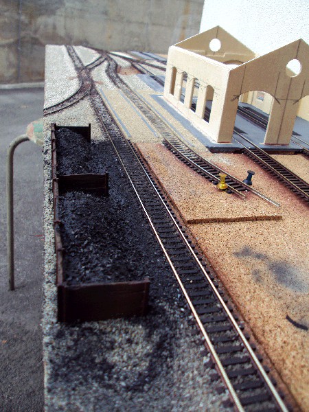

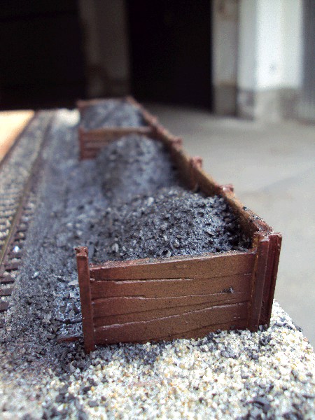

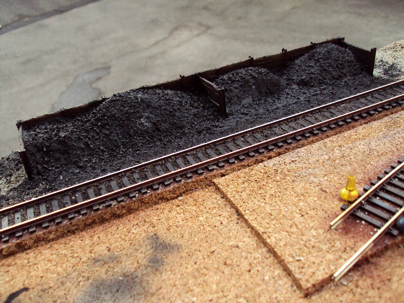

Ecco il deposito di carbone della rimessa.
Carbonaia f.JPG [ 184.75 KiB | Osservato 7080 volte ]
Carbonaia s.JPG [ 105.83 KiB | Osservato 7080 volte ]
Cardonaia d.JPG [ 80.08 KiB | Osservato 7080 volte ]
Realizzato con profili ad H in plastica e tavolette di legno. Verniciato in marrone, ruggine, nero.
I monti di carbone sono di styrodur lavorato a filo caldo, carta vetrata e verniciato in nero. Ho incollato poi vero carbone tritato e setacciato.
Manca la patinatura finale ma verrà data al completamento del paesaggio.

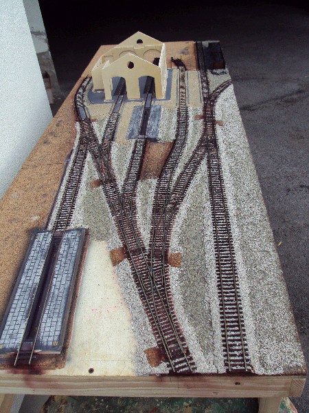

I lavori procedono al deposito fs, ecco lo stato:
Punto della situazione 14072012.JPG [ 117.55 KiB | Osservato 7075 volte ]
Piazzale.JPG [ 204.66 KiB | Osservato 7075 volte ]

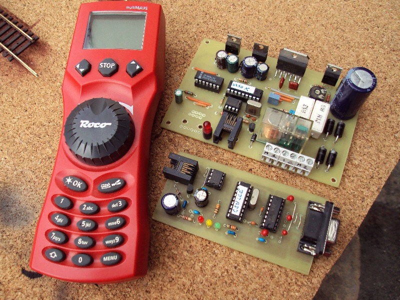

Fino ad ora non ho ancora descritto il sistema di controllo, è arrivato il momento.
Naturalmente digitale, rotabili e accessori, comandati da multimouse o tramite pc.
Per i deviatoi ho realizzato comunque una pulsantiera analogica rapida per velocizzare le manovre in stazione.
Per la centrale ho realizzato la famosa NANoX S88, che può controllare anche la retroazione con gli S88;
accoppiata al GENLII, un interfaccia che la collega al pc via seriale.
Sono progetti del famoso PACO scaricabili gratuitamente dalla rete.
Sistema di controllo.JPG [ 193.16 KiB | Osservato 7068 volte ]
Stò realizzando anche i suoi decoder accessori per i deviatoi, quelli per i servo, e tanti altri progetti molto utili.....

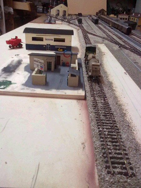

In questo fine settimana mi sono dedicato al quarto modulo, la zona industriale e l'entrata nord del deposito locomotori.
Come annunciato precedentemente dalla stazione si distacca un binario industriale che và a rifornire il deposito di carburanti Bertocci:
Binario industriale.jpg [ 76.83 KiB | Osservato 6965 volte ]
Scarico al deposito.jpg [ 116.17 KiB | Osservato 6965 volte ]
Scarico al deposito dall'alto.jpg [ 110.69 KiB | Osservato 6965 volte ]

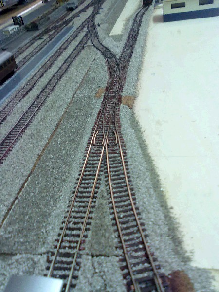

E questo è invece il binario di entrata nord, che si sdoppia, verso il deposito locomotori:
Entrata nord della rimessa.jpg [ 84.5 KiB | Osservato 6965 volte ]

 Oggetto del messaggio: Re: PLASTICO: LA STAZIONE DI LAPINO
MessaggioInviato: domenica 22 luglio 2012, 19:54
Beh, dai, tuttosommato non male... il piano binari mi piace.
Mi lasciano un po' perplesso il raccordo industriale sull'asta di manovra (lo spazio c'è, io ci metterei uno scambio ed un binario dedicato) ed alcune S/curve con raggi un po'stretti senza che ve ne sia la necessità... Potevano essere fatti dei raccordi molto più dolci, che si sarebbero armonizzati meglio... ma magari anche le foto non aiutano, comprimendo la prospettiva e falsando i raggi di curvatura. Una foto di lato aiuterebbe.
In ogni caso complimenti!
MessaggioInviato: domenica 22 luglio 2012, 20:25
Messaggi: 1026
Grazie per i complimenti...
Oggi ho fatto la foto da questo lato perchè avevo piu spazio e la luce del sole alle spalle.
Se non faccio spazio in garage non c'entro piu :!: :D
