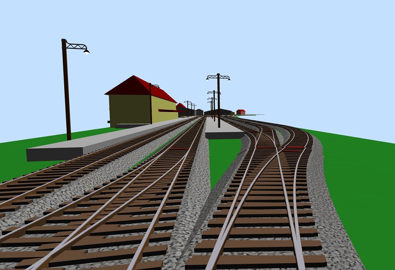

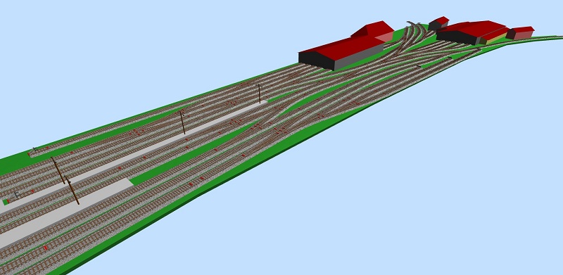

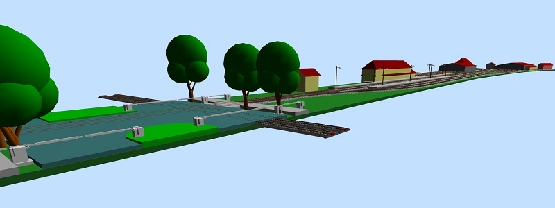

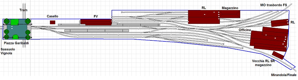

Ecco la planimetria ed alcune immagini del progetto: l'ultima immagine è presa dall'angolazione che ha una delle foto più note della stazione di Modena Barriera Garibaldi. (se non crea problemi posso scannare la foto da un libro, tanto è tratta da una cartolina)

Ritorno sull'argomento Modena Barriera Garibaldi, per presentare la ricostruzione della stazione a scartamento ridotto intorno al 1913.
(Abbreviazioni: C - Casello; FV - Fabbricato Viaggiatori; PC - Piano Caricatore; MM - Magazzino Merci; PCC - Piano Caricatore Coperto; DC - Deposito Carbone; RLMV - Rimessa Locomotive Modena-Vignola; OV - Officina Veicoli; RV - Rimessa Veicoli; RL - Rimessa Locomotive; O: Officina locomotive; D - Dormitorio);
Lo scambio in basso serviva un frantoio.
Sì, lo so, ma quella comunicazione a fianco del PC non so assolutamente a cosa serva. Ci sta a malapena una loco... Però più fonti indicano quella configurazione. Percui c'era.

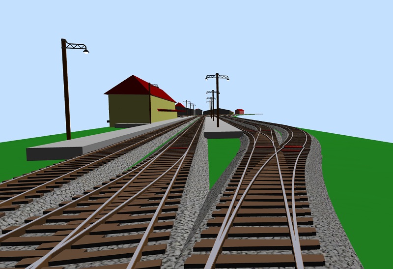

Durante la realizzazione del progetto della stazione a scartamento ridotto, mi sono accorto di aver sbagliato le misure nella stazione a scartamento normale. Ho deciso di riprogettarla, sulla base della stazione a scartamento ridotto (come tra l'altro sarebbe avvenuto al vero).

E' ovviamente un'ottima soluzione anche questa... Certo, una linea intera in poco più di un metro quadro è dura... Infatti la mia soluzione con rilievo centrale voleva mitigare questo aspetto.
Antonio, tu che ne sai più di me, a cosa sarebbe potuta servire quella comunicazione stramba nella stazione di Modena a scartamento ridotto? A guardare lo schema originale, parrebbe per il carico dei carri di testa. Ma non mi risulta che la SEFTA, FMV, FSMMF avessero mai avuto carri con tale caratteristica (tranne i pianali e sponde basse). Ma poi, perchè realizzarla con un asta di manovra così corta? Vabbè che le loco erano corte ed i carri pure, però... Potevano farla dall'altro lato. Addirittura, in un altro piano di stazione, relativo alla trasformazione a SO della stazione, trovato su un altro libro (e relativo ad un progetto del 1913), la soluzione è ripetuta!
