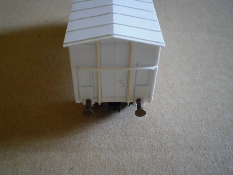

Ecco qui un nuovo modello che è entrato a far parte della mia collezione di rotabili autocostruiti: carro appoggio per le corse prova delle locomotive, Vl 800.303, assegnato un tempo al deposito locomotive di Cremona.
L'autocostruzione rappresenta il carro nel suo stato definitivo.
Come mia consuetudine, il modello è stato completamente realizzato in plasticard da 1 mm per la cassa e le porte, 1,5 mm per il telaio, profilati a C da 3 mm pe i longheroni del telaio, profilato a T da 1,5x1,5 mm per i coprigiunti, vari ritagli di palsticard da 0,25 e 0,5 mm per gli altri particolari, quadrello in legno 4x4 mm per la cassa delle batterie, boccole Co. Ri. in metallo, ruote delle corbellini Hachette e portaganci TTM Kit.
A voi, amici del forum, per i commenti di rito.
