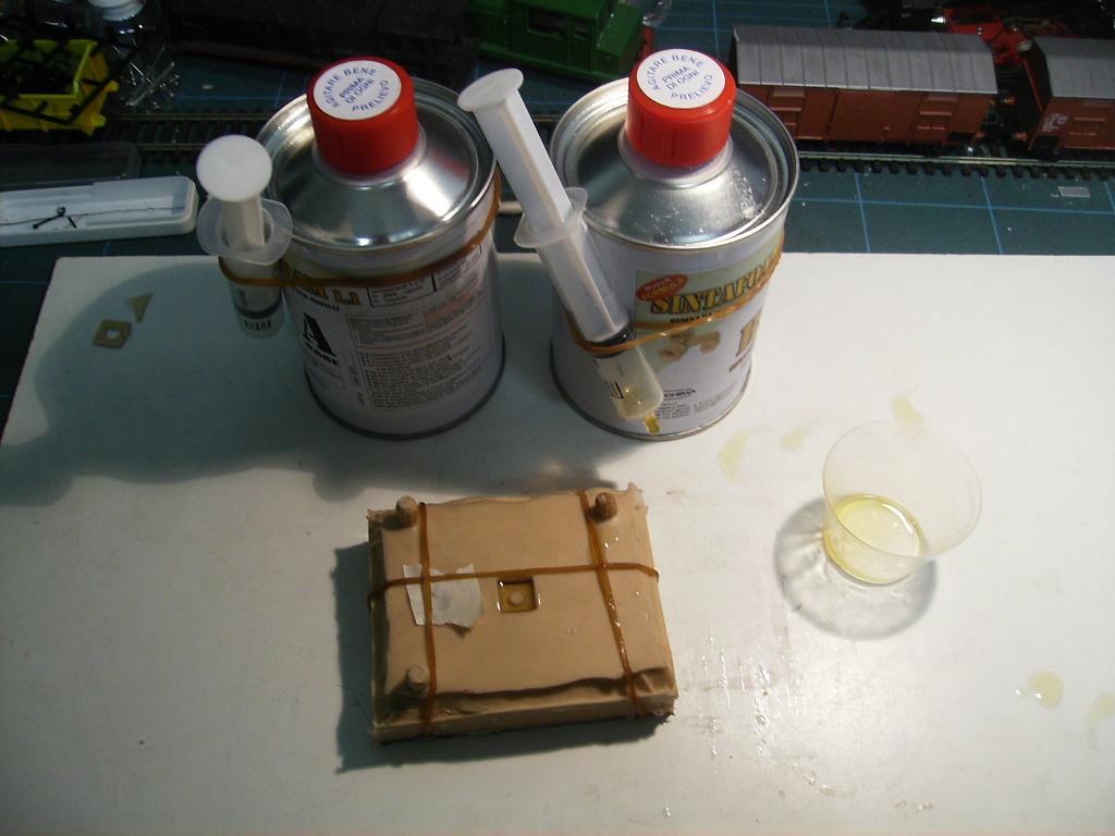

innanzi tutto voglio ringraziare l'amico "hupac" senza i di lui consigli, le dritte ed i campioni che mi ha mandato non avrei mai avuto la voglia di cimentrami in un'autocostruzione.
Grazie Tiziano.

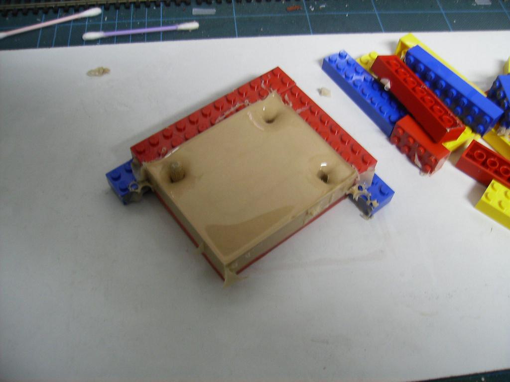

Ho pensato che forse, per i neofiti che non hanno la fortuna di incontrare un mentore, possa essere utile vedere quanto sono riuscito a fare alla mia terza esperienza di clonazione.
Ho clonato il carrello di una Re 4/4 Lima, perchè voglio costruire la RBe540.
Si possono utilizzre due tecniche:
una più sofisticata che usa uno stampo bivalva fatto con il metodo classico dell'annegare metà del master nel "pongo" e farlo in due volte, una un po' più artigianale che è quella che ho usato io.
allora

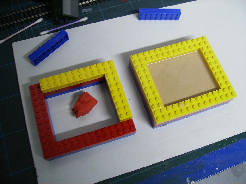

si posiziona il carrello con poco nastro biadesivo e gli si costruisce intono una struttura di "lego", si proprio i mattoncini che si trovano anche in buste sciolti e costano meno delle confezioni e si può prendere solo le dimensioni e le quantità che ci sembrano utili.

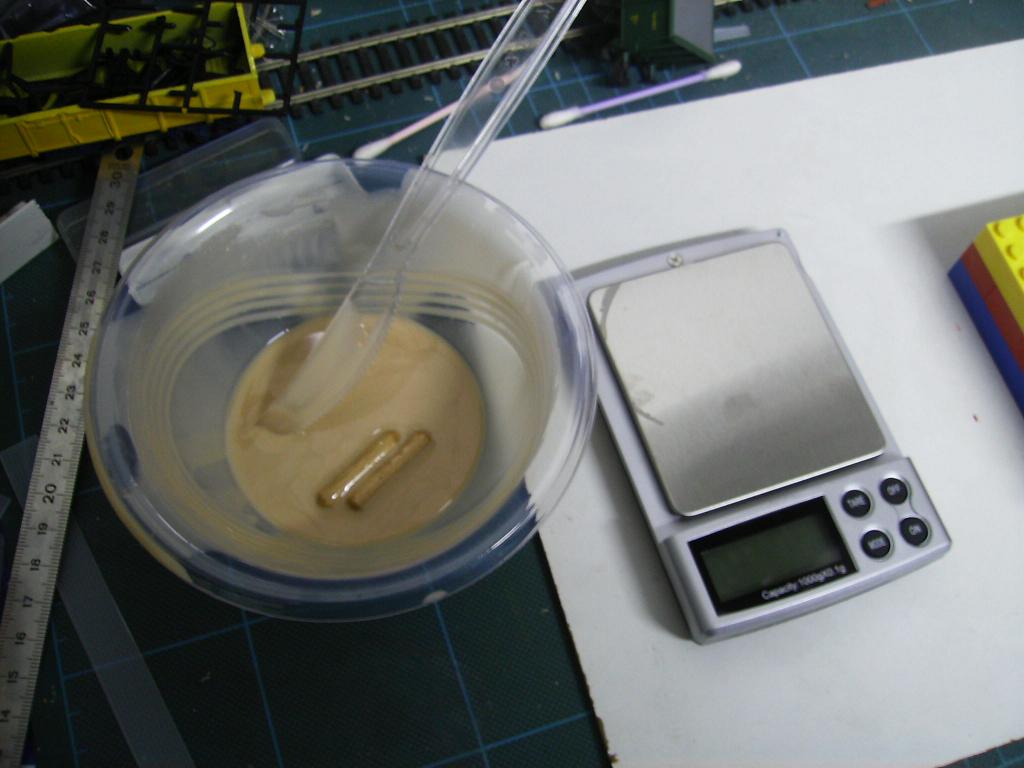

Si sigilla il perimetro con il pongo e si fa la colata di gomma. Io ho usato una bilancina di precisione che si acquista a meno di 20 euro sulla baia.
a polimerizzazione avvenuta

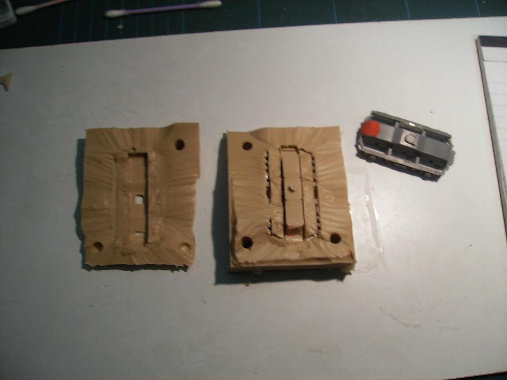

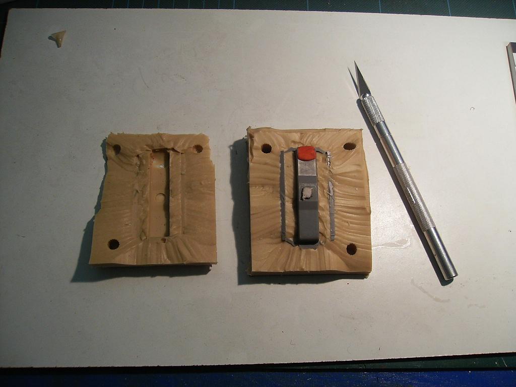

Ricordandosi dove è il pezzo, con un taglierino, si taglia la gomma dividendola in due e facendo in modo che il taglio corrisponda alla parte superiore dei fianchi del carrello.
Ho lasciato tre fori che useremo per allienare le due parti.
a questo punto si toglie il master.

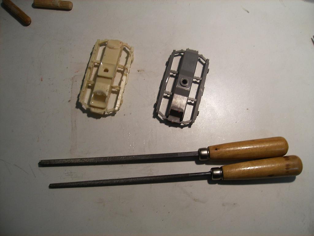

Poi si cola la resina nella parte inferiore, battendo spesso il blocco sul tavolo per agevolare l'uscita di bolle d'aria, ma se si cola con attenzione non ne dovrebbero rimanere. Quando la resina ha raggiunto il bordo, gli si riposiziona il mezzo stampo superiore, allineato con i fori e tenuto con gli elastici, prosegendo con la colata di resina, inclinandolo da ogni parte e battendolo.

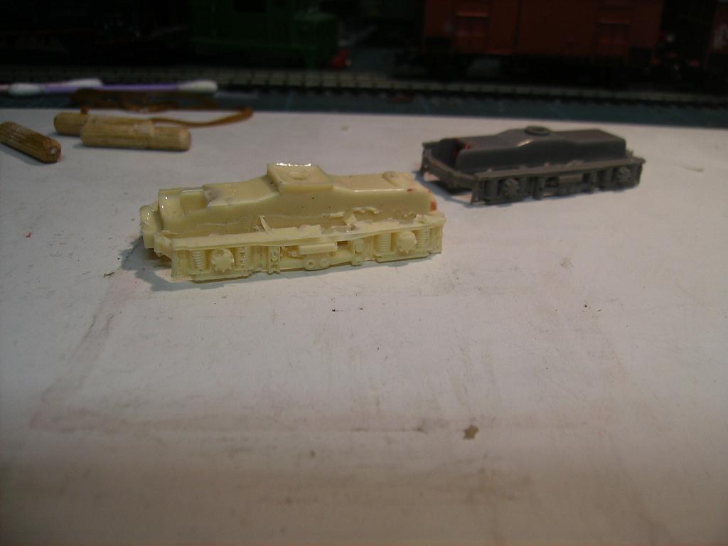

Terminata la polimerizzazione della resina, si apre e si estrae il pezzo, da rifinire con le limette.
Credo che le foto riescono a spiegare meglio-
drs 2012 002 rid.JPG [ 102.95 KiB | Osservato 10448 volte ]
drs 2012 003 rid.JPG [ 98.1 KiB | Osservato 10448 volte ]
drs 2012 005 rid.JPG [ 86.83 KiB | Osservato 10448 volte ]
drs 2012 006 rid.JPG [ 96.06 KiB | Osservato 10448 volte ]
drs 2012 007 rid.JPG [ 75.48 KiB | Osservato 10448 volte ]
drs 2012 008 rid.JPG [ 100.42 KiB | Osservato 10448 volte ]
drs 2012 009 rid.JPG [ 84.62 KiB | Osservato 10448 volte ]
drs 2012 010 rid.JPG [ 68.78 KiB | Osservato 10448 volte ]

prodotti Prochima
GLS-50 la gomma siliconica
SINTAFOAM 1:1 la resina

Tuttavia si notano delle fastidiose bolle e mancanze varie di resina in vari punti. Era un problema che mi attanagliava e mi permetto di darti un consiglio dettato dalla mia esperienza essendo riuscito a risolverlo in questo modo:
prima di colare la resina nello stampo, con un vecchio pennellino o spazzolino morbido "bagno" di resina ancora liquida le pareti dello stampo, soprattutto se l'oggetto da clonare è complicato e ricco di particolari e piccoli sottosquadri.
Così facendo si prepara la strada alla resina che viene colata che praticamente va a contatto con se stessa e non con le pareti dello stampo che sono di un materiale diverso. Il contatto resina con resina riduce drasticamente il formarsi di bolle.
L'unica controindicazione sta nel fatto che bisogna essere piuttosto rapidi nell'operazione per evitare che la resina cominci a catalizzare prima di essere colata nello stampo.
Usando resine con pot life ( tempo di catalisi ) un po' più lungo, si sta un po' più tranquilli, anzi, per i nostri utilizzi casalinghi, consiglio di usare resine con pot life dell'ordine di tre / quattro minuti. A titolo informativo, esistono resine che catalizzano in trenta secondi e sono le preferite dai professionisti che devono fare tirature elevate in tempi brevi.
Il risultato finale che si ottine con resine con pot life differenti è assolutamente identico.

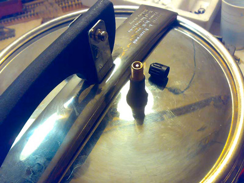

Aggiungo ai correttissimi e dotti suggerimenti di Guido che torna assai utile disporre di una camera a pressione, realizzabile con pochissima spesa:
In pratica: una pentola a pressione cinese, una valvolina da pneumatico, un raccordo per il compressorino ed il gioco è fatto. Bolle kaputt.
Sono comunque perplesso sull'uso degli elastici per mantenere unite le valve, non deformano lo stampo? Sarebbe meglio secondo me reinserirle nella culla di mattoncini, tagliare un pezzo di cartone grigio o di legno a misura ed appoggiarci un pesetto.
