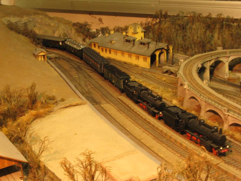

Poi, per sognare un po' :
DIR 67 in doppia trazione in arrivo a Klausen alle 7.18 ed in partenza alle 7.19 :
IMG_4638 DIR67 in arrivo a Klausen in doppia rid al 25percento.JPG [ 86.52 KiB | Osservato 28176 volte ]
