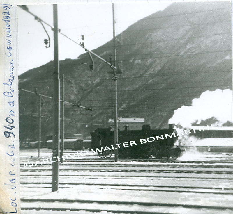

fotografia scatta nel gennaio 1979
GR 940 in manovra nello scalo di Bolzano
PS.i soliti pali rompiballe
Gr 940 inmanovra-Bolzano gennaio 1979-forum2grotabiliBolzanoed'intorniarchiviowalterbonmartini.jpg
Gr 940 inmanovra-Bolzano gennaio 1979-forum2grotabiliBolzanoed'intorniarchiviowalterbonmartini.jpg [ 100.62 KiB | Osservato 9421 volte ]

la foto conferma che la 940 era in uso a Bz per manovre.
come dice noboibend però era di Verona.
le d341 in servizio in Pusteria sono state ,quindi, 2.
