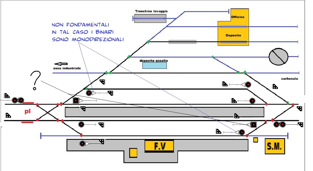

Occhio, che se intendi usare la disposizione di cui all'altro topic, ci sono delle cose da mettere a posto!
Ricordati, prima di verniciare i pali di limare un po' le saldature...
 Oggetto del messaggio: Re: PLASTICO: LA STAZIONE DI LAPINO
MessaggioInviato: domenica 11 novembre 2012, 19:37

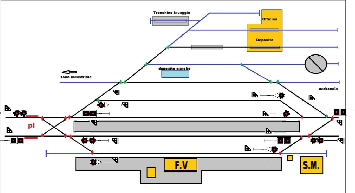

Questa è una delle elaborazioni fatte nell'altro topic, un po' rielaborata. La presenza dei segnali anche sull'illegale di una linea non banalizzata di per se non è scorretta (è comunque una protezione, a volte c'era, specie su linee ben attrezzate). Altrimenti c'è il secondo caso.
plasticosegnali.jpg [ 114.43 KiB | Osservato 7045 volte ]
plasticosegnali 2.jpg [ 139.76 KiB | Osservato 7045 volte ]

Questo è quello che intendevo, ma devo spostare questi 4 segnali:
Ultima modifica di massimobertocci il giovedì 25 settembre 2014, 10:40, modificato 1 volta in totale.
MessaggioInviato: domenica 11 novembre 2012, 20:18
Ci sono delle norme precise, se non ci stanno, mettici la piantana. E' il discorso che facevo prima nell'altro topic: sul binario di corsa lato "normale" i segnali vanno a sinistra ovunque (tranne in casi eccezionali, serve deroga, direi), sui binari di corsa lato "illegale, i segnali vanno a destra e con vela quadra ovunque. Per i binari secondari, meglio mettere i segnali a sinistra, se non ci stanno, li si piazza a destra. Non per i segnali sui binari di corsa.
Le marmotte sempre a sinistra del binario cui comandano.

Ho visto dei segnali con la vela in lina con il palo, non da il lato,
... potrei farli così, guadagnerei spazio.. é possibile?
Ultima modifica di massimobertocci il domenica 11 novembre 2012, 23:51, modificato 1 volta in totale.

Assolutamente. Bisogna vedere se stanno nella sagoma limite. I portali c'erano anche negli anni '60, non è un divieto metterceli!

allora il sistema è semplice, due portali che tra l'altro mi piacciono molto......

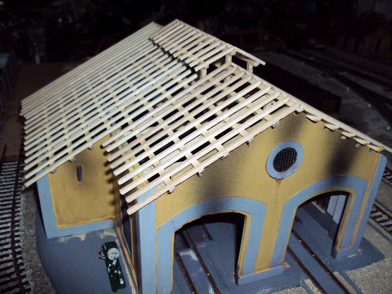

 Oggetto del messaggio: RIMESSA LOCOMOTIVE
MessaggioInviato: sabato 24 novembre 2012, 20:47
Messaggi: 1026

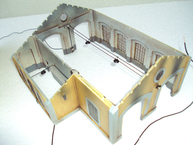

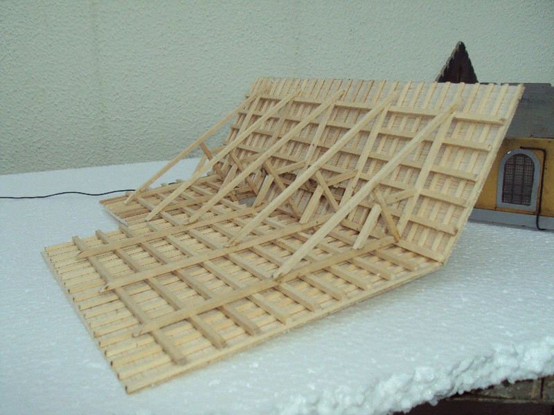

Qualche passo avanti sulla rimessa: finito il tetto e fatta l'illuminazione interna:
Tetto rimessa.JPG [ 114.85 KiB | Osservato 6772 volte ]
Illuminazione rimessa.JPG [ 114.47 KiB | Osservato 6772 volte ]
Prova tetto rimessa.JPG [ 146.67 KiB | Osservato 6771 volte ]
Prossimo passo, macchiare il sotto tetto con mordente noce scuro e incollare il fabbricato nella giusta posizione...

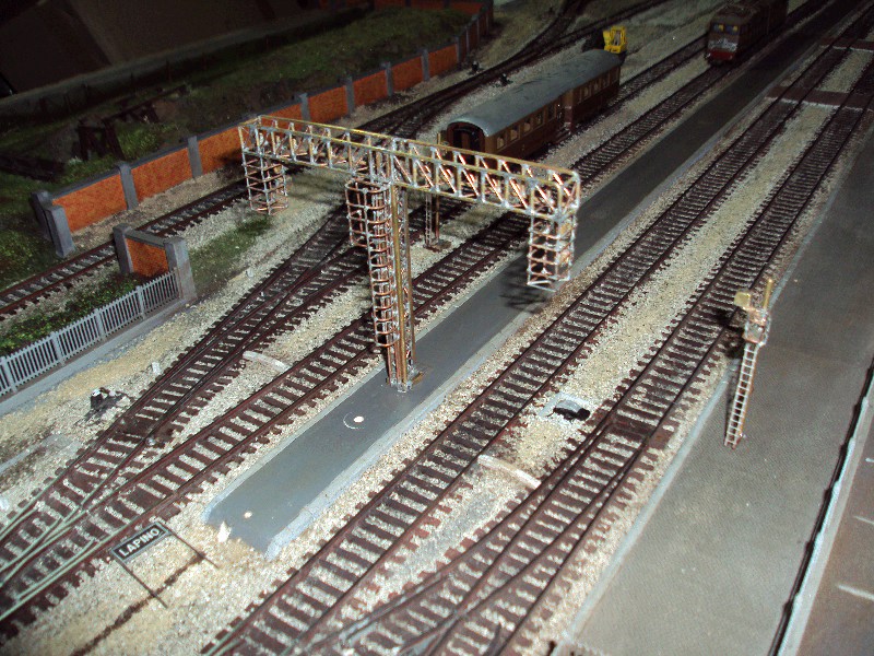

 Oggetto del messaggio: PORTALE SEMAFORICO
MessaggioInviato: sabato 24 novembre 2012, 20:54
Messaggi: 1026

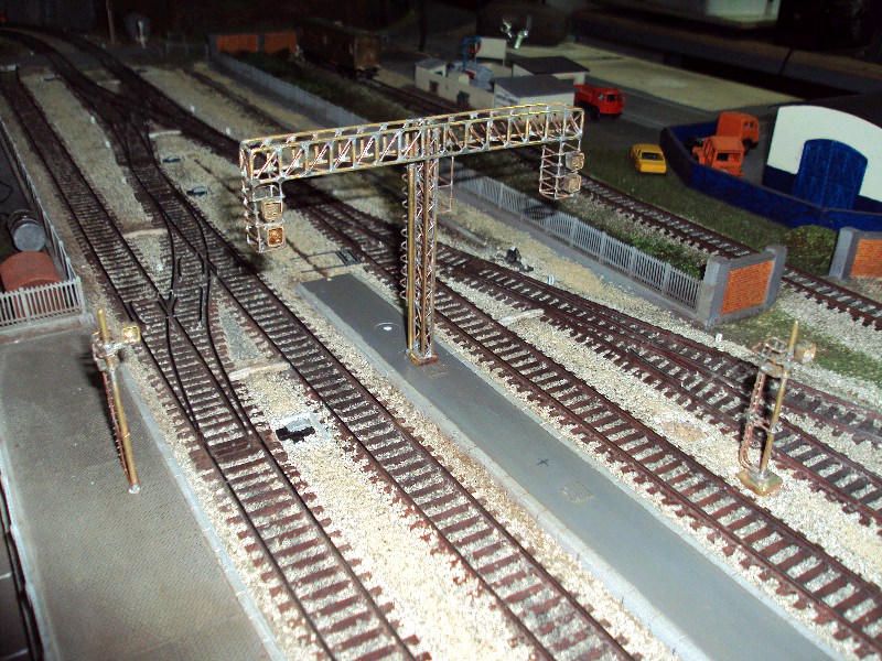

Nei ritagli di tempo di questa settima ho fatto questo portale semaforico....
Semaforo portale.JPG [ 198.08 KiB | Osservato 6772 volte ]
Semaforo portale dietro.JPG [ 192.47 KiB | Osservato 6772 volte ]
Prima di completarlo con le retine, le vele, colorazione e patinatura, ne devo fare un altro per l'altro lato della stazione.... spero presto di farvelo vedere finito..
 Oggetto del messaggio: Palificazione
MessaggioInviato: domenica 30 dicembre 2012, 15:56
Messaggi: 1026

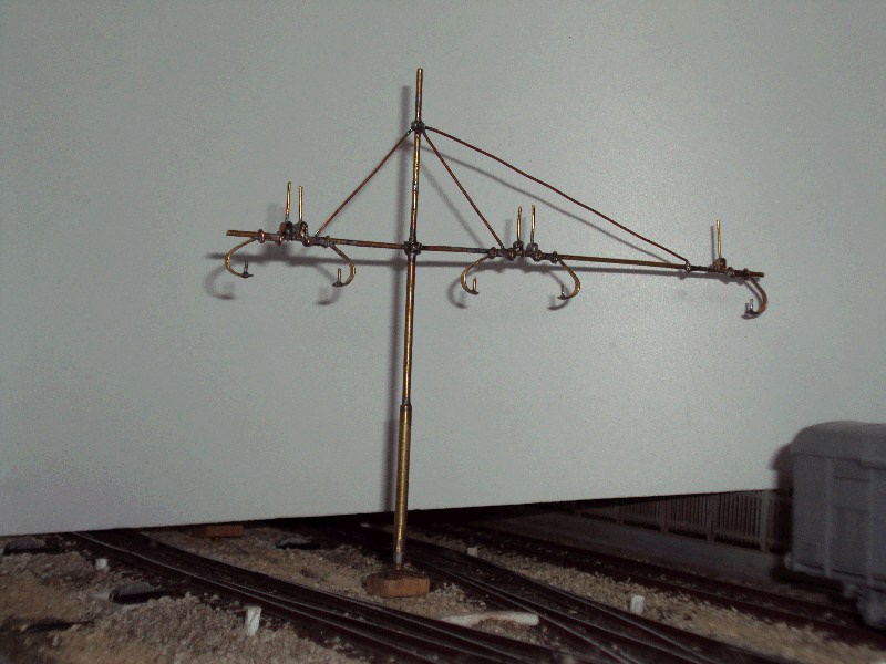

Prime prove di costruzione....
Palo m30.JPG [ 80.62 KiB | Osservato 6624 volte ]

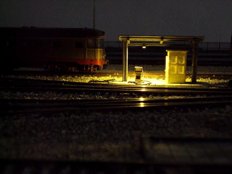

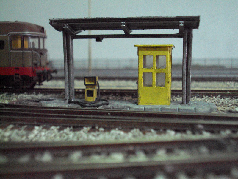

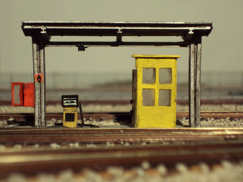

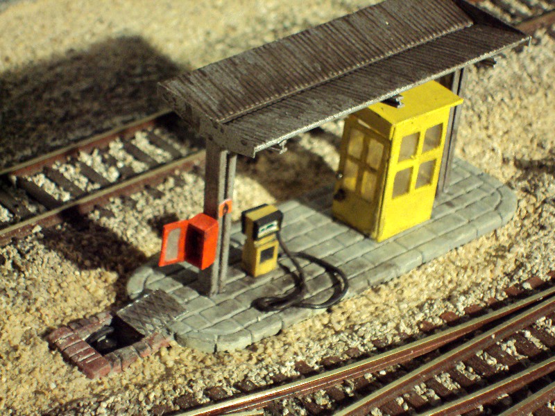

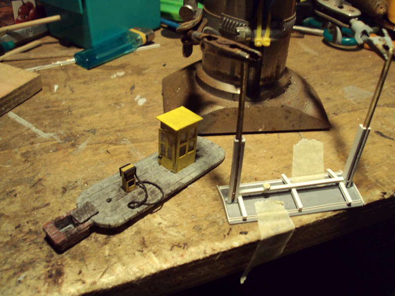

 Oggetto del messaggio: Rifornitore Gasolio
MessaggioInviato: domenica 30 dicembre 2012, 16:02
Messaggi: 1026
Qualche passo avanti nel deposito....
Rifornitore Gasolio.JPG [ 115.05 KiB | Osservato 6624 volte ]
Rifornitore in costruzione.JPG [ 116.82 KiB | Osservato 6624 volte ]
Rifornitore Gasolio notte.JPG [ 90.09 KiB | Osservato 6624 volte ]
Sarnno riprodotti anche: un porta-estintore a cassetta da fissare alla colonna sinistra (stà asciugando la vernice rossa....), serigrafie contalitri sulla pompa e cartellonistiche varie..

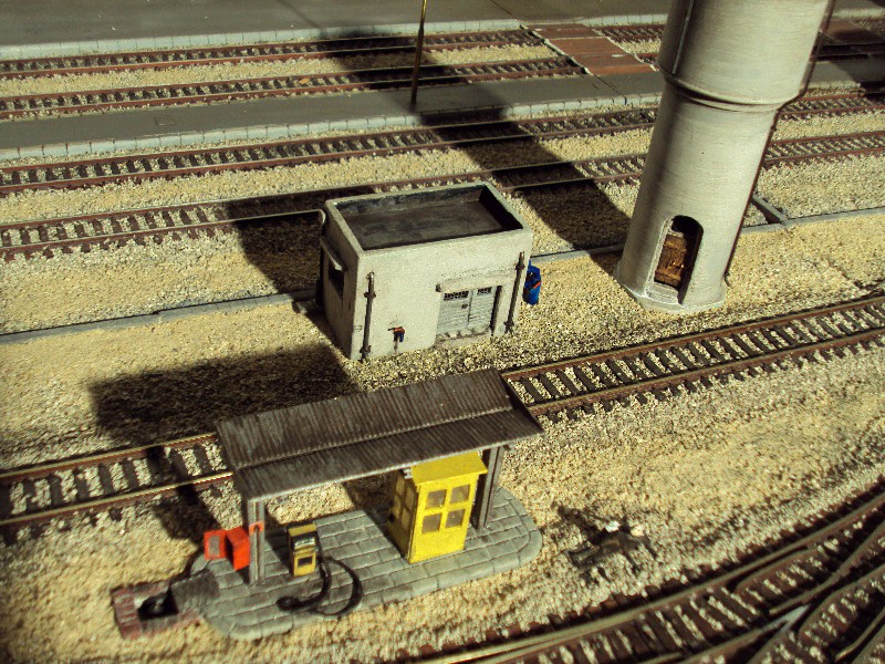

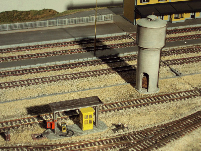

 Oggetto del messaggio: RIFORNITORE GASOLIO E TORRE IDRICA
MessaggioInviato: mercoledì 2 gennaio 2013, 22:29
Messaggi: 1026
Foto tubo scambio aria.JPG [ 120.45 KiB | Osservato 6537 volte ]
Foto Varie rifornitore finito2.JPG [ 169.95 KiB | Osservato 6537 volte ]
Foto varie rifornitore finito1.JPG [ 102.32 KiB | Osservato 6537 volte ]
Torre e rifornitore.JPG [ 187.64 KiB | Osservato 6537 volte ]
:arrow: :arrow:

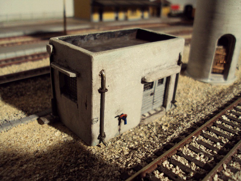

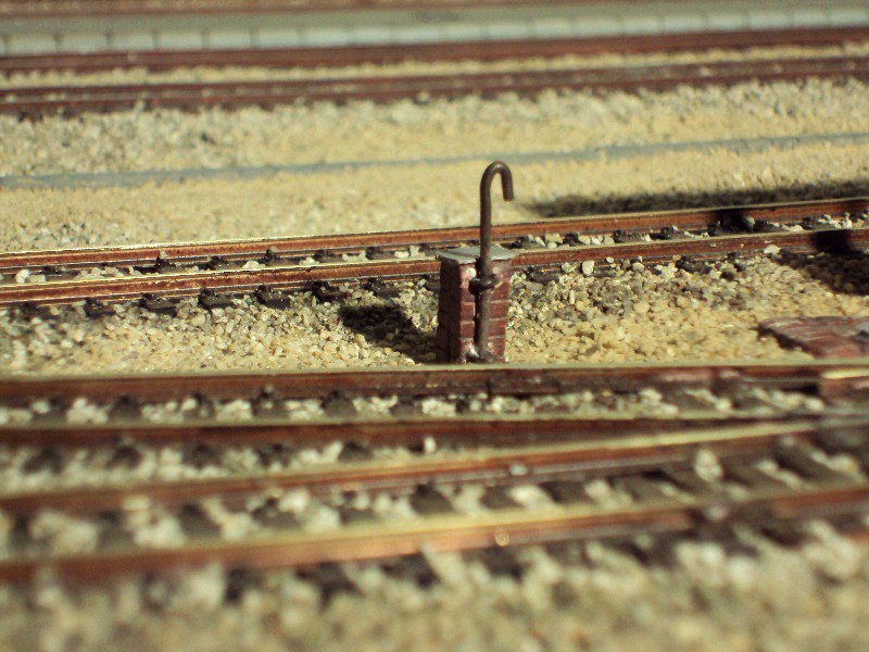

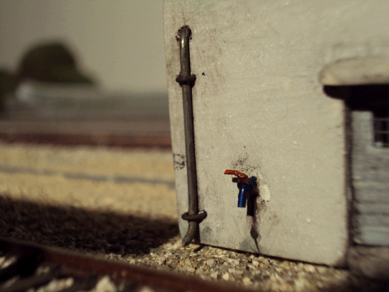

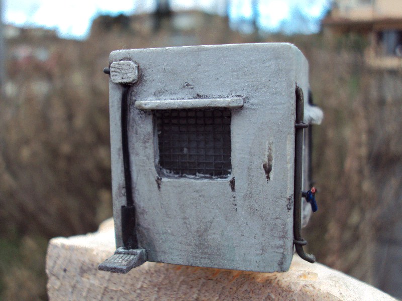

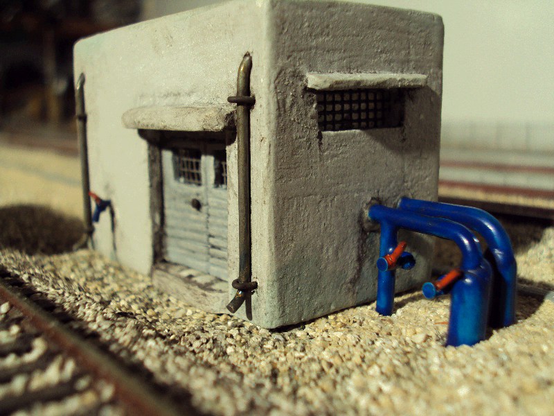

 Oggetto del messaggio: Edificio attrezzature Idriche
MessaggioInviato: sabato 5 gennaio 2013, 14:11
Messaggi: 1026

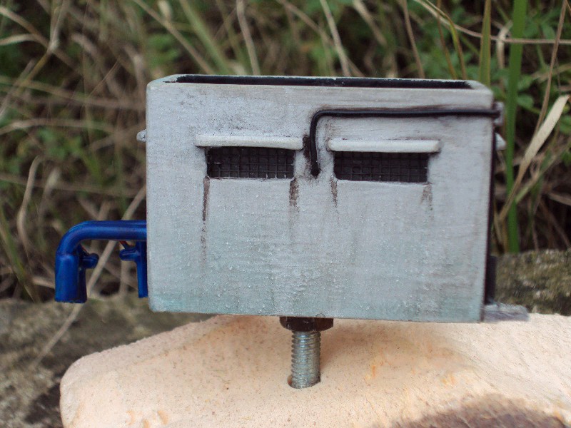

Chiaritore.JPG [ 137.31 KiB | Osservato 6430 volte ]
Tubazioni.JPG [ 127.57 KiB | Osservato 6430 volte ]
Cannellina.JPG [ 80.77 KiB | Osservato 6430 volte ]
Chiaritore lato.JPG [ 102.52 KiB | Osservato 6430 volte ]
Chiaritore retro.JPG [ 115.75 KiB | Osservato 6430 volte ]
Chiaritore Torre.JPG [ 213.57 KiB | Osservato 6430 volte ]
