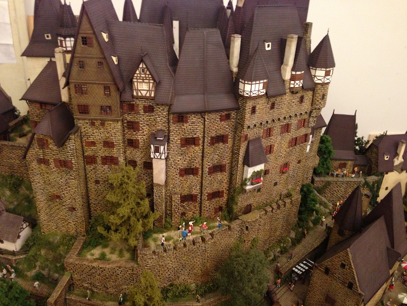

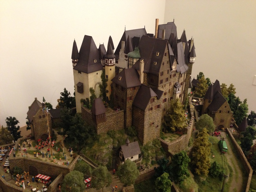

Il castello di Eltz è un castello medievale situato in Germania sulle colline sovrastanti la Mosella nelle vicinanze di Coblenza. Esiste anche un sito web dedicato alla struttura (
http://www.burg-eltz.de).

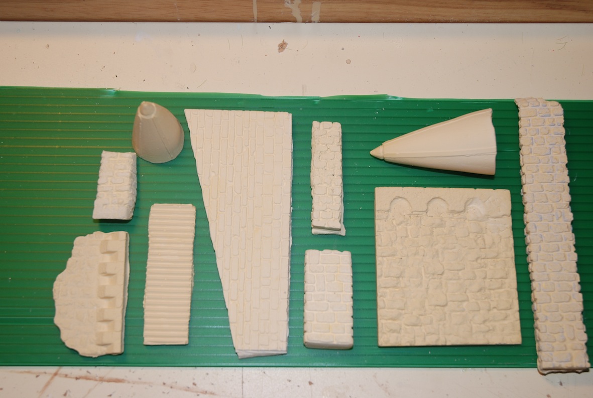

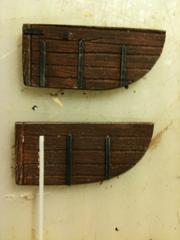

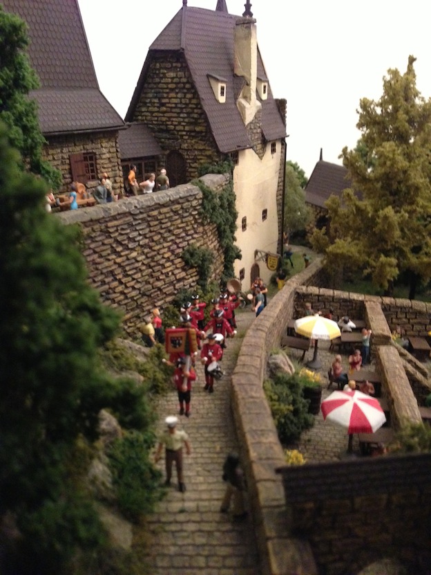

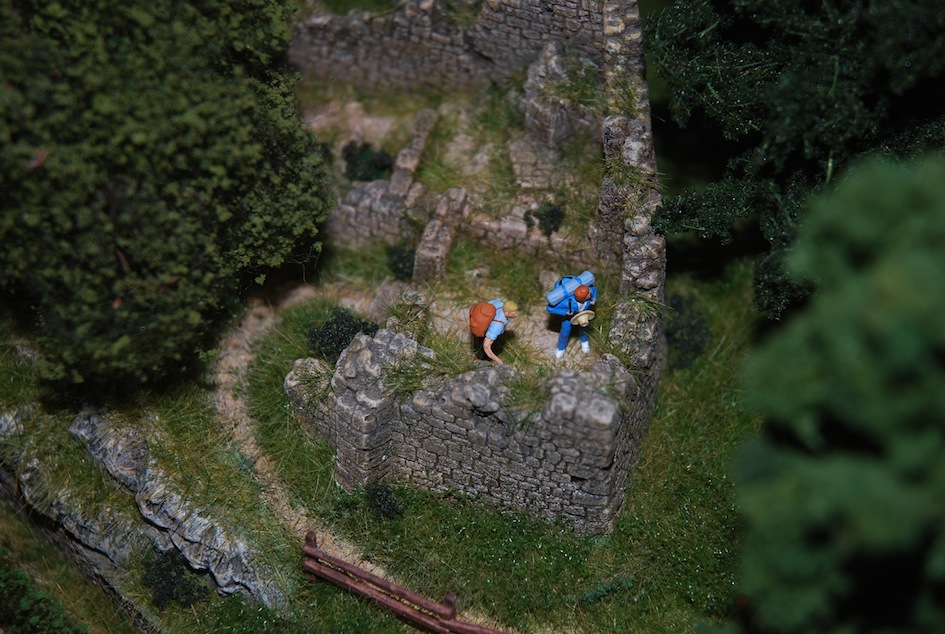

Riguardo gli accessori commerciali utilizzati nel diorama, ho inserito una chiesetta (modello Faller) non presente nella realtà, e delle rovine diroccate di mura (modello Noch) debitamente modificate, adattate e invecchiate. ( ti allego foto). Le finestre le ho cannibalizzate da vecchi edifici, e quando non ne avevo in numero sufficiente le ho replicate con stampi in resina.
Dopo vari tentativi e prove, ho optato per il gesso giallo da dentisti (viene usato per gli stampi dei modelli odontoiatrici). La caratteristica di questo gesso è la finezza della polvere e la velocità di essiccamento. Lo stampo è lavorabile dopo 10 minuti dalla colata (il tempo dipende dalla consistenza della colata, più è liquido e più tempo impiega ad essiccare). Inoltre è molto resistente, anche con spessori fini si riesce a lavorarlo senza che si spezzi.
Lo trovi in vendita presso i rivenditori di articoli per dentisti. Generalmente sono confezioni da 5kg. (ti allego foto)
