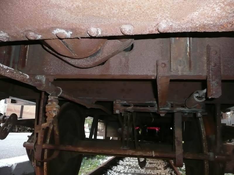

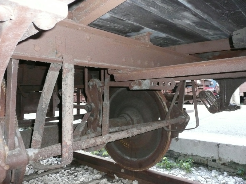

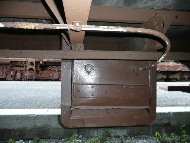

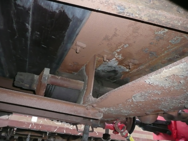

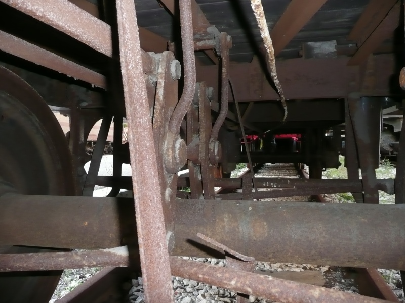

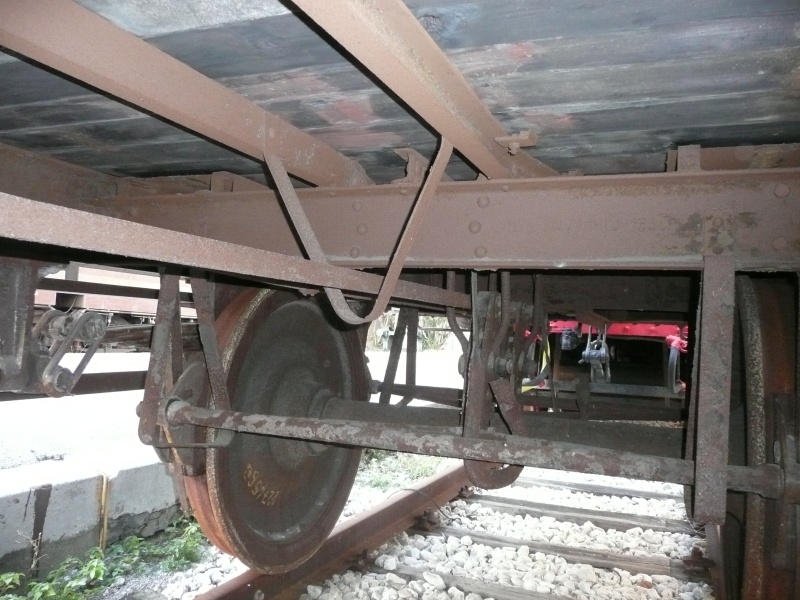

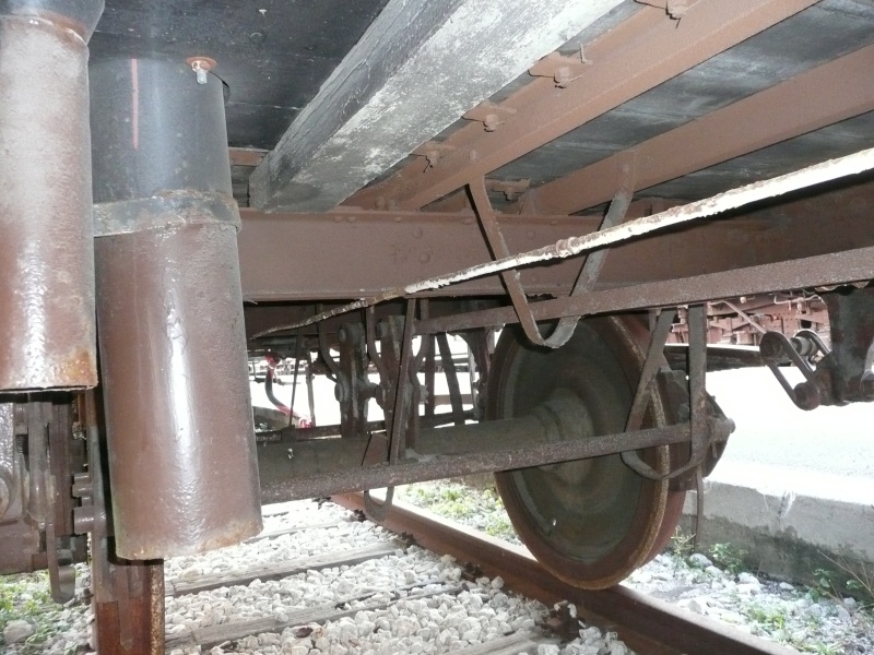

Eccole le foto, non sono granchè ma lo spazio è poco. Se serve qualche dettaglio basta chiedere.
Il Dm è il 98834 del Museo di Trieste, le foto sono scattate a partire dal lato con il terrazzino.

Grazie Dm (un nome... una garanzia!!!) per le ottime foto.
Spero che tu non abbia dovuto fare troppi contorsionismi, la posizione non mi sembra delle più comode :lol: :lol: :lol:
Mi sarà senz'altro tutto molto utile.
Grazie ancora.

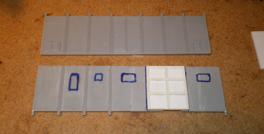

Ecco una foto che convincerà anche i più scettici. :lol:
Non ci sono montanti metallici né di altro genere ... tutto del kit. Le uniche cose che sto costruendo sono i portelloni (non ho carri F Rivarossi da cannibalizzare).
Ho aggiunto sul tetto alcune fette di plastica per allungarlo e stessa cosa ho fatto per il telaio, in modo da ottenere anche il terrazzino.
Intanto studiatevi questa che, per chi è attento, già dice tanto. :lol:

devo ricredermi, anche se resto della mia idea.
Curiosità il portellone lo hai fatto con profilati o listelli da 0.25?
mandi, max
