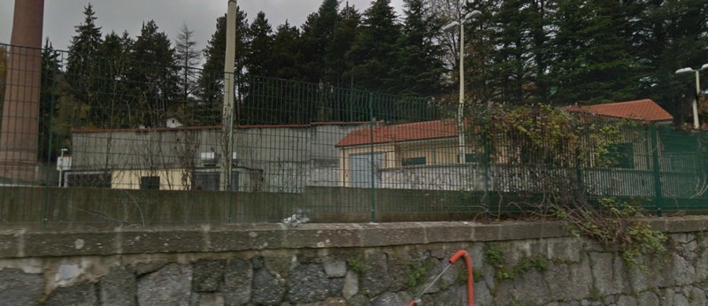

Ho rifatto una veloce ricerca combinata con Google Earth e Google Streetview e ho notato un'area videosorvegliata con un edificio di fresca costruzione o ristrutturazione proprio oltre il muro perimetrale nord dell'ex-ferriera... da un'occhiata più attenta ho visto che dietro l'edificio sbucava un cartellone con sopra il logo di RFI! Quindi le "finestre" devono essere celate in quell'area!

intendi quella costruzione gialla sul muraglione sopra la ex ferriera? potrebbe essere........ :D

Credo di si... mi sembra che stiamo parlando degli stessi edifici ma per sicurezza prova ad inserire una foto... Ad ogni modo più che l'edificio giallo penso che sia quello grigio più vecchio e privo di finestre sullo sfondo a "custodire" le "finestre"... da una misurazione approssimativa dovrebbe avere le dimensioni giuste per ceòare ambo gli imbocchi... inoltre c'è un edificio più piccolo addossato a questo sul cui tetto sboccano dei condotti che potrebbero benissimo essere parte di un sistema di aspirazione mentre sulla sinistra di questo si scorge una grande porta "da officina"... osservando questo edificio dalle foto aeree si scorge una struttura sporgente in prossimità della porta "da officina" che potrebbe fungere da piano caricatore o di trasbordo... mi sembra abbastanza sensato presupporre che almeno uno dei due tunnel possa essere stato attrezzato di un montacarichi inclinato per il materiale per la manutenzione e/o per l'eventuale evacuazione di barelle in caso di incidente... il secondo tunnel potrebbe invece aver mantenuto l'originaria funzione di aerazione specialmente in caso di incendio... del resto i condotti metallici si trova sul tetto dell'edificio dal lato opposto rispetto alla porta "da officina"... Ultima considerazione in merito: se è la struttura che sporge dalla porta "da officina" fosse effettivamente un accesso all'ipotetico piano inclinato dovrebbe fornire anche una indicazione sulla direzione dell'asse del tunnel inclinato che da una misurazione molto sommaria dovrebbe andare ad intersecare la galleria Ronco in maniera quasi perpendicolare...

Commento file: Edifici posti presumibilmente nei pressi degli sbocchi delle "finestre" di Busalla.
busalla01.jpg [ 84.71 KiB | Osservato 19756 volte ]
