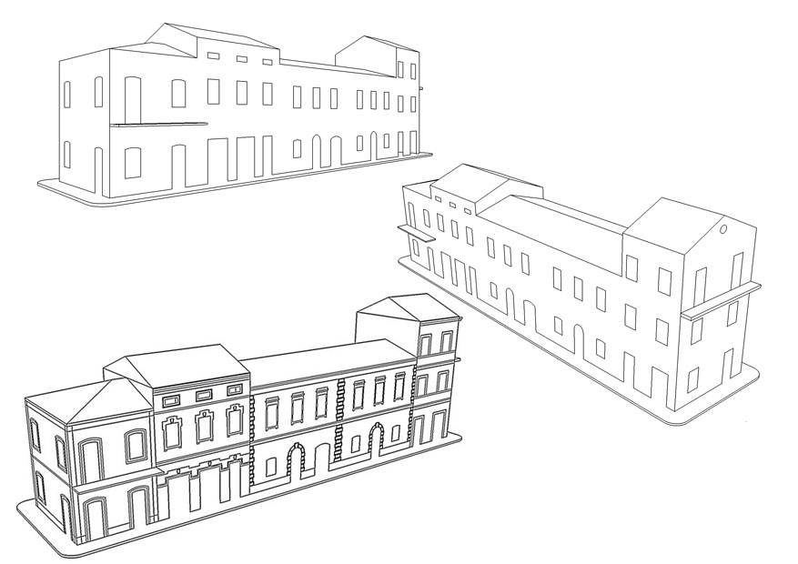

Ne avevo già parlato lo scorso anno, adesso grazie a un pò di tempo libero, si comincia...
E' un tipico isolato di case italiane, in scala H0, ambientato in epoca IV, cercherò di postare uno step by step fotografico della sua costruzione. Al prossimo aggiornamento.

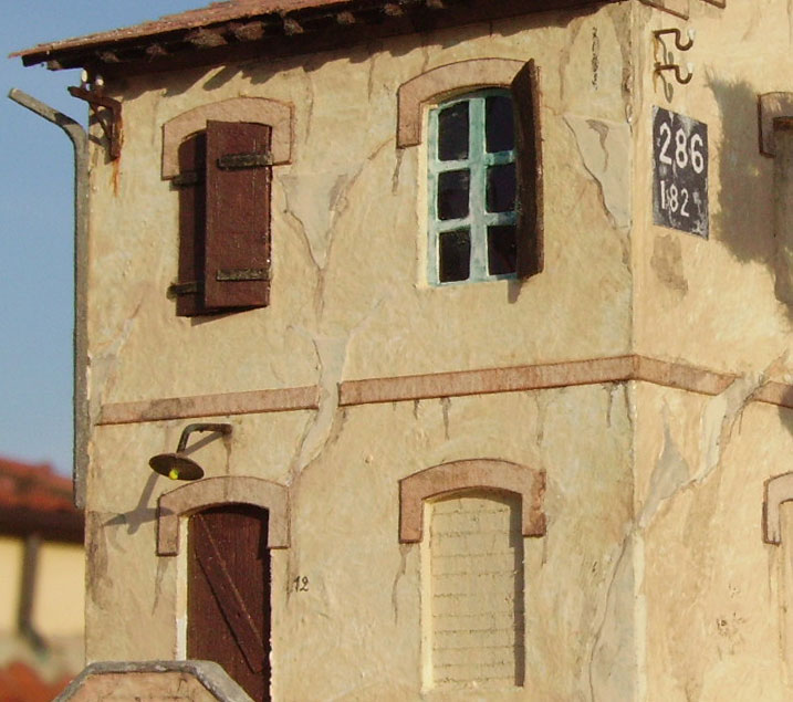

Gli infissi saranno stampati e tagliati in cartoncino da disegno, mentre saranno in legno compensato inciso per i portoni del piano terra, le modanature le realizzo sempre in cartoncino stampato e ritagliato, successivamente colorati in marrone/verde a seconda dei singoli blocchi edilizi.
La tecnica degli infissi in cartoncino l' ho già sperimentata con successo qualche tempo fa...

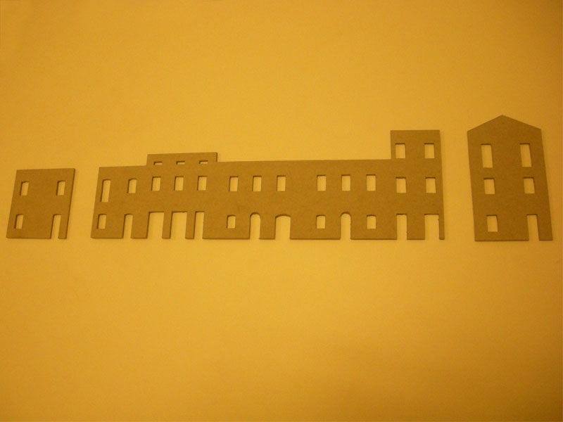

Finalmente si comincia..il cartoncino da 3 mm è duro da tagliare col cutter, ci vuole un pò di tempo in più ma il risultato è ottimo, inoltre nella seconda immagine sono già andato alla ricerca di insegne e cartelli d' epoca da inserire negli edifici, tramite foto fatte dal vivo o utilizzando quella meravigliosa tecnologia che è Street Wiew..

 Oggetto del messaggio: Re: COME FARE: Isolato edifici stile italiano
MessaggioInviato: venerdì 1 marzo 2013, 8:57
Messaggi: 1078
Località: 'Lisondria...
Non ho capito che tipo di cartoncino usi.
Potresti specificare vista l'ottima resa e l'ottimo lavoro che hai realizzato?;-)

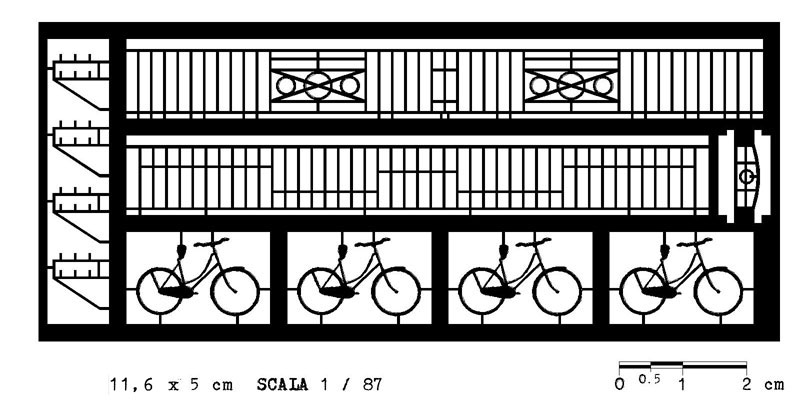

Come avrete notato, nella costruzione ci sono due balconi che avrebbero bisogno di ringhiere; inoltre sulle mura degli edifici degli anni 60/70 spesso vi erano dei sostegni per gli isolatori in ceramica che sostenevano i fili della rete elettrica.
Ho risolto entrambi i problemi disegnando una lastrina che sarà fotoincisa (fotoincisione casalinga già provata in precedenza con discreto successo, niente di professionale eh!) in ottone avente spessore 0.20 mm.
Tanto per risparmiare ottone ed avercele già pronte, ci ho anche inserito qualche bici..:D

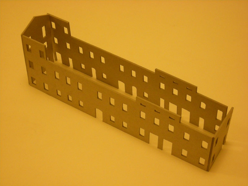

Si va avanti con il taglio delle pareti...

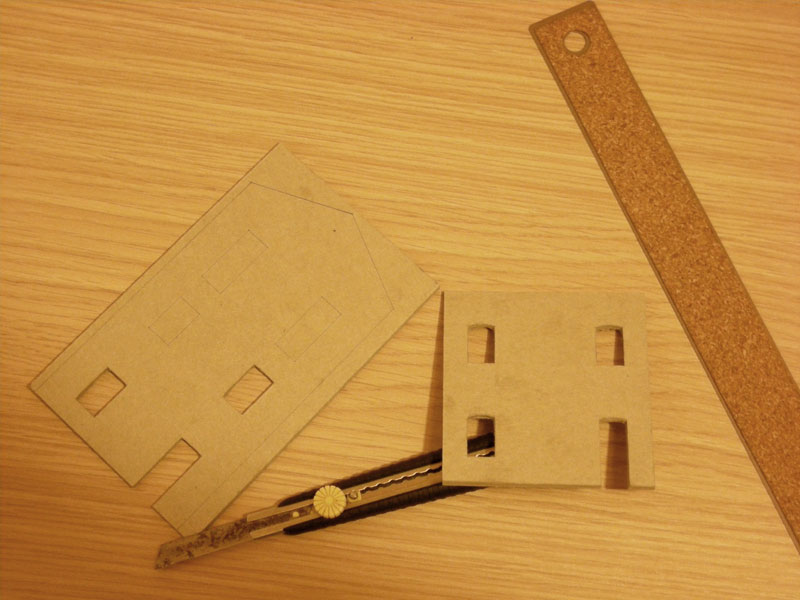

Il taglio delle pareti e delle aperture è terminato.

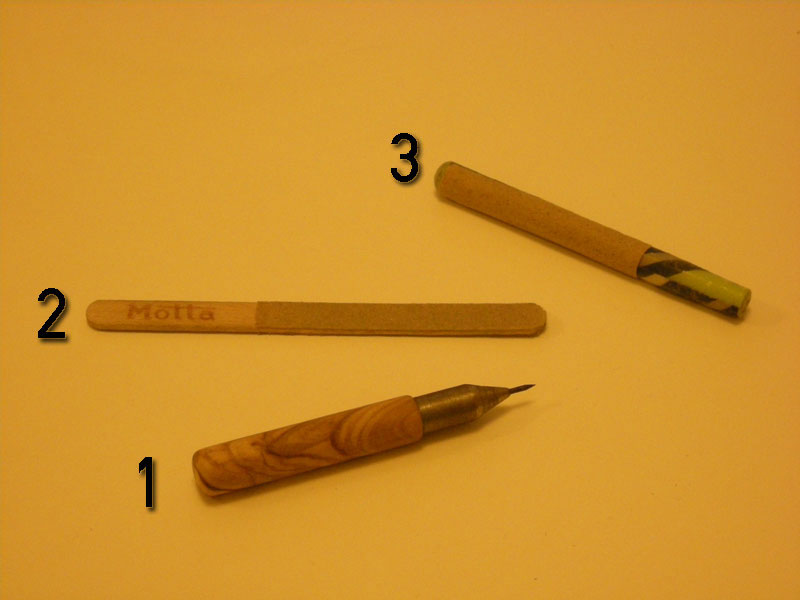

Volevo parlarvi degli attrezzini autocostruiti (stando a casa non ho il minimo attrezzo tranne un taglierino!) per realizzare il modello.
n° 1 - Questo punteruolo serve per riportare il disegno dal foglio al materiale in cui verrà realizzato il modello: si sovrappone il foglio con la stampa (realizzata con Autocad) al cartoncino, lo si fissa con dello scotch e si "pungono" gli angoli delle finestre, degli spigoli e delle aperture in generale; una volta fatto ciò si uniscono questi forellini ottenuti sulla superficie del cartoncino con matita e righello ed il gioco è fatto.
Uso questo metodo perchè: incollare una vasta superficie di carta sul cartone produce inevitabilmente bolle e pieghettature che vanno a compromettere la precisione del modello, inoltre la superficie leggermente rugosa del cartoncino è ottimale per riprodurre l' intonaco (vedi foto del casello sopra).
P.S. il punteruolo è realizzato al tornio in acciaio e legno d' ulivo, avevo una mezz' ora libera in officina da mio padre e l' ho fatto, ma va bene anche uno spillo grande o simile.
Mi servirà anche quando proverò ad incidere il forex come suggerito da un utente sopra.
n° 2 - Limetta di rifinitura fatta con una stecca di gelato di notissima marca con incollate due striscioline di carta vetrata (sopra e sotto)
n°3 - Limetta stondata fatta arrotolando carta proveniente da volantino commerciale, spalmata di vinavil per irrigidirla e successivamente ci ho incollato una striscia di solita carta vetrata.
Queste serviranno per rifinire le aperture, sia quelle rettangolari che quelle ad arco.
L' ultima foto è relativa all' avanzamento lavori (le pareti sono solo appoggiate una con l' altra).
