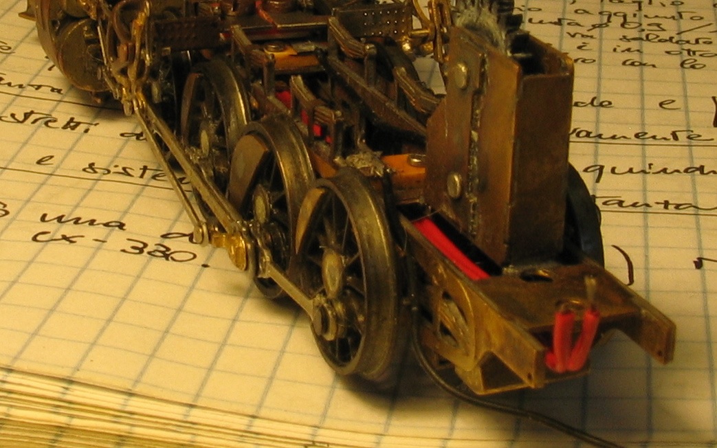

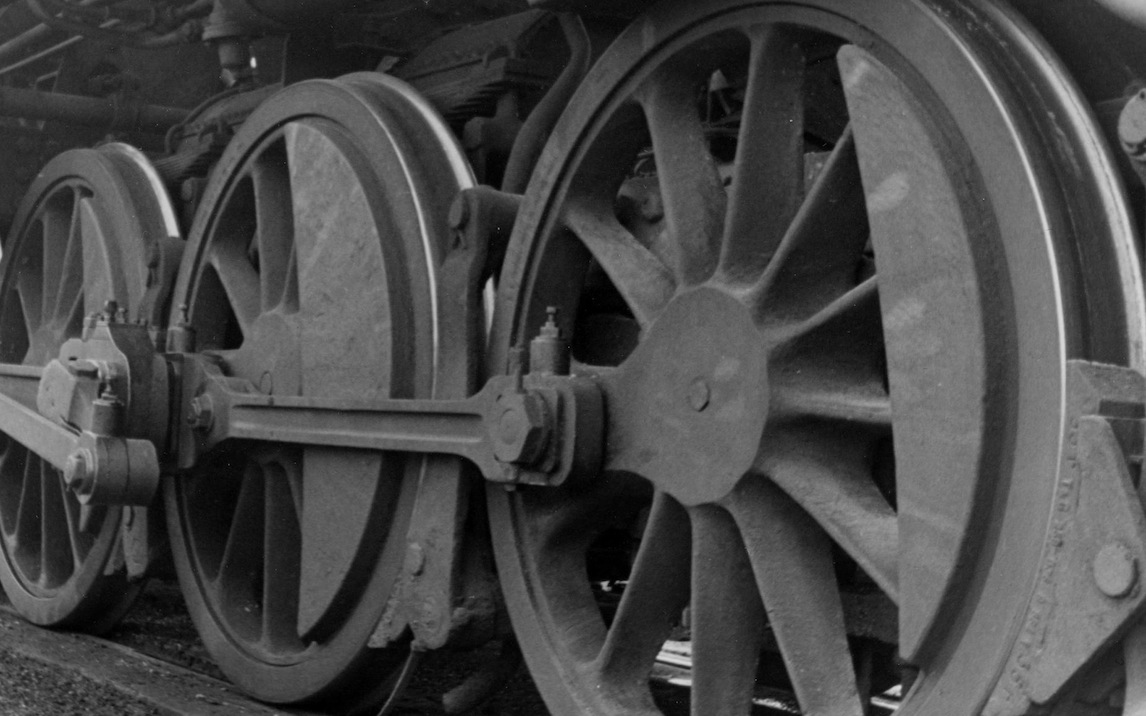

La contrappesature sono piatte, senza sporgenza; particolare molto vistoso sulle 735 reali, che contribuiva largamente a dare il senso di massa e di potenza. Le ruote sono in ottone; ragiono dunque di realizzare una serie di "spicchi" corrispondenti alle varie sale, in ottone spessore 0,4. Li disegno con il CAD, incollo il foglio stampato sull'ottone e taglio con il seghetto 00. Pratico un foro nel mezzo di ogni "spicchio" per poter saldare, così assai facilmente poso il particolare sulla ruota e riempio il foro di stagno, in modo che questo lo fissi anche sulla parte sottostante (si vede il colore dello stagno in foto al centro di ogni spicchio).

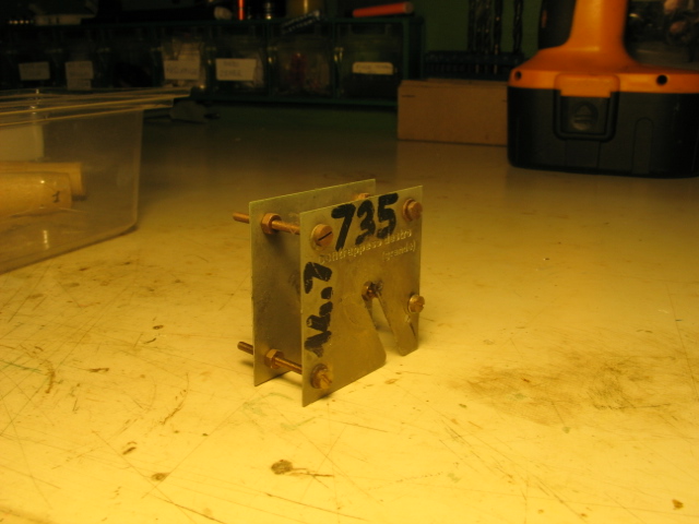

Mentre faccio questo lavoro con le sale, che sono pre-assemblate e quartate, in mano noto che queste non girano dritte! Lo scartamento, inoltre, è aleatorio. Se non intervengo, per quanto possa lavorare preciso in ogni operazione futura, questo modello funzionerà sempre mediocremente. Metto pazienza, smonto le sale e realizzo una dima (vedi foto) ricavata da scarti di fotoincisione e con qualche bullone di ottone, precisa sullo scartamento 14,7 che per ruote di questo spessore va bene.
Alla fine del lavoro le ruote sono perfettamente quartate e parallele, e girano bene.

Non ho capito bene la storia della dima per correggere la rotazione disallineata delle ruote.

Per la dima molto semplicement ha realizzato un parallelepipedo regola sfruttando due lamierini e registrando il tutto mediante le 4 viti ai lati, prima mi montare le viti ha lavorato i lamierini accoppiati e realizzato anche l'asola per poter estrarre l'asse una volta allineate le due facce della ruota. Molto ingegnoso, un sistema simile l'ho usato per saldare le pareti del telaio del 235 utilizzando delle viti da 3 millimetri e i vari dadi per avere la giusta misura.

@capolinea: si, forse mi sono spiegato male sull'assemblaggio degli assali.
Ho smontato le sale pre-assemblate. Ho inserito l'assale nel mandrino del trapano a colonna, e facendolo girare, l'ho leggermente affinato con carta seppia sulle punte in modo da annullare l'interferenza - ma senza creare giochi!
Quindi, realizzata la dima, si fissano le ruote ad essa facendo passare due vitine attraverso ai fori dei perni di manovella: queste viti avvitano in due dadi saldati sulle pareti della dima in posizioni precise in modo che le ruote siano a 90°.
Si assembla la dima utilizzando i bulloni che vedete, con il sistema del dado interno e controdado esterno per mantenere la distanza esatta al centesimo. Le punte dell'assale ed il foro interno delle ruote vengono bagnate con liquido fissa cuscinetti (tipo Loctite 603, ma esiste di molte altre marche, da non confondere con il frena filetti) della variante forte - colore verde smeraldo.
Questo liquido crea l'interferenza che meccanicamente non c'era più e fissa il tutto in maniera precisa e centrata.
Si sfila dopo qualche decina di minuti l'asse completo attraverso la fessura aperta diagonalmente nella dima.
