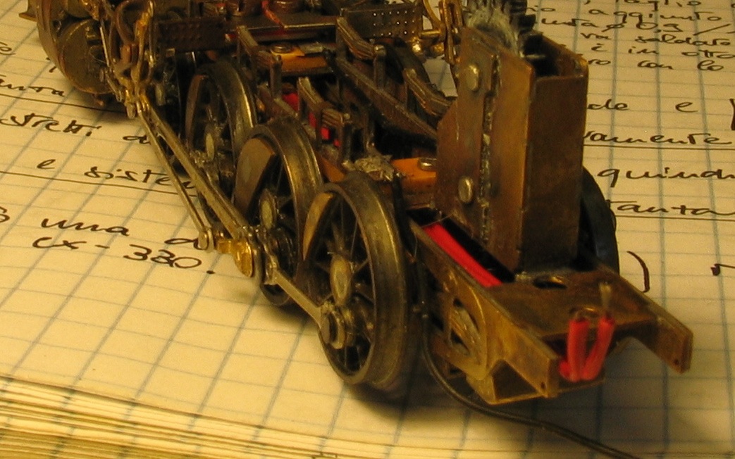

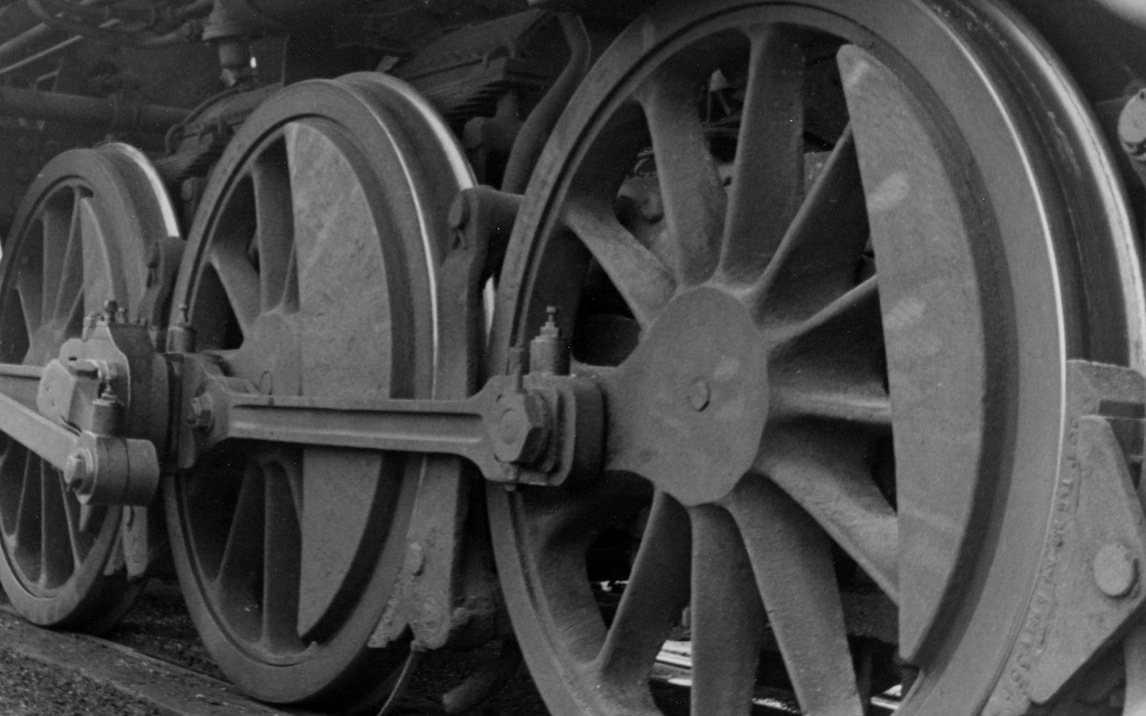

La contrappesature sono piatte, senza sporgenza; particolare molto vistoso sulle 735 reali, che contribuiva largamente a dare il senso di massa e di potenza. Le ruote sono in ottone; ragiono dunque di realizzare una serie di "spicchi" corrispondenti alle varie sale, in ottone spessore 0,4. Li disegno con il CAD, incollo il foglio stampato sull'ottone e taglio con il seghetto 00. Pratico un foro nel mezzo di ogni "spicchio" per poter saldare, così assai facilmente poso il particolare sulla ruota e riempio il foro di stagno, in modo che questo lo fissi anche sulla parte sottostante (si vede il colore dello stagno in foto al centro di ogni spicchio).

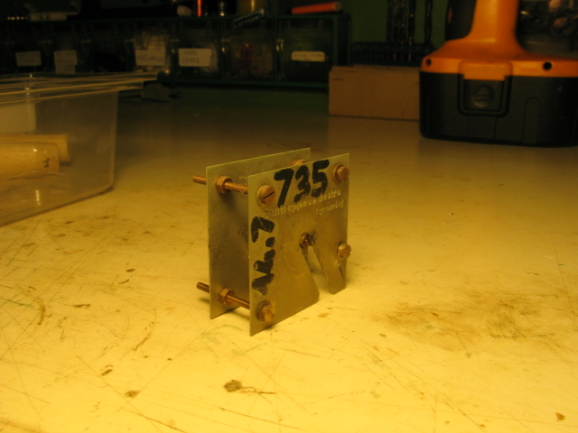

Mentre faccio questo lavoro con le sale, che sono pre-assemblate e quartate, in mano noto che queste non girano dritte! Lo scartamento, inoltre, è aleatorio. Se non intervengo, per quanto possa lavorare preciso in ogni operazione futura, questo modello funzionerà sempre mediocremente. Metto pazienza, smonto le sale e realizzo una dima (vedi foto) ricavata da scarti di fotoincisione e con qualche bullone di ottone, precisa sullo scartamento 14,7 che per ruote di questo spessore va bene.
Alla fine del lavoro le ruote sono perfettamente quartate e parallele, e girano bene.
Commento file: La dima delle ruote motrici

Commento file: A contrappesi modificati
IMG_0341.JPG [ 209.49 KiB | Osservato 22392 volte ]
Commento file: La 735.128 al vero
735-0099.jpg [ 192.34 KiB | Osservato 22392 volte ]

Non ho capito bene la storia della dima per correggere la rotazione disallineata delle ruote.

Per la dima molto semplicement ha realizzato un parallelepipedo regola sfruttando due lamierini e registrando il tutto mediante le 4 viti ai lati, prima mi montare le viti ha lavorato i lamierini accoppiati e realizzato anche l'asola per poter estrarre l'asse una volta allineate le due facce della ruota. Molto ingegnoso, un sistema simile l'ho usato per saldare le pareti del telaio del 235 utilizzando delle viti da 3 millimetri e i vari dadi per avere la giusta misura.

@capolinea: si, forse mi sono spiegato male sull'assemblaggio degli assali.
Ho smontato le sale pre-assemblate. Ho inserito l'assale nel mandrino del trapano a colonna, e facendolo girare, l'ho leggermente affinato con carta seppia sulle punte in modo da annullare l'interferenza - ma senza creare giochi!
Quindi, realizzata la dima, si fissano le ruote ad essa facendo passare due vitine attraverso ai fori dei perni di manovella: queste viti avvitano in due dadi saldati sulle pareti della dima in posizioni precise in modo che le ruote siano a 90°.
Si assembla la dima utilizzando i bulloni che vedete, con il sistema del dado interno e controdado esterno per mantenere la distanza esatta al centesimo. Le punte dell'assale ed il foro interno delle ruote vengono bagnate con liquido fissa cuscinetti (tipo Loctite 603, ma esiste di molte altre marche, da non confondere con il frena filetti) della variante forte - colore verde smeraldo.
Questo liquido crea l'interferenza che meccanicamente non c'era più e fissa il tutto in maniera precisa e centrata.
Si sfila dopo qualche decina di minuti l'asse completo attraverso la fessura aperta diagonalmente nella dima.

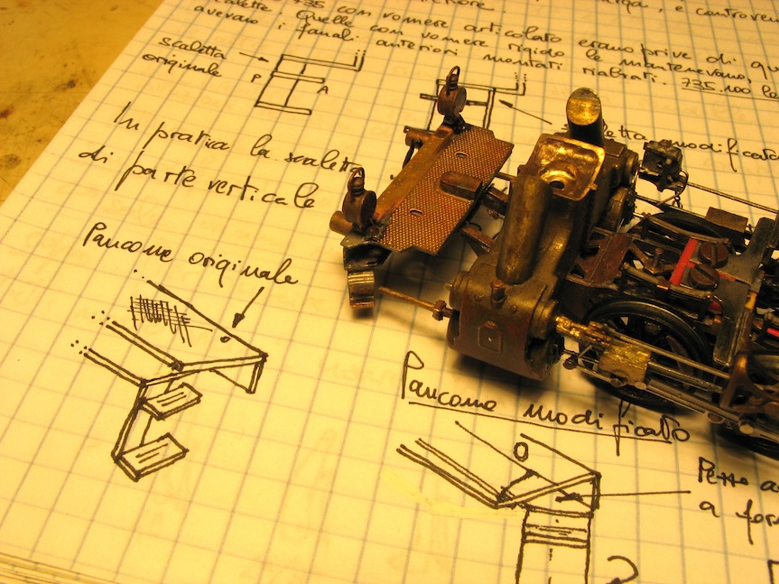

CAPITOLO 2
MALEDETTE SCALETTE
Procedo con il montaggio del telaio della locomotiva, di alcuni accessori, del pancone anteriore seguendo le istruzioni e verificando passo per passo le varie parti con le foto reali per controllarne la forma e corrispondenza al vero.

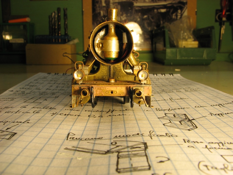

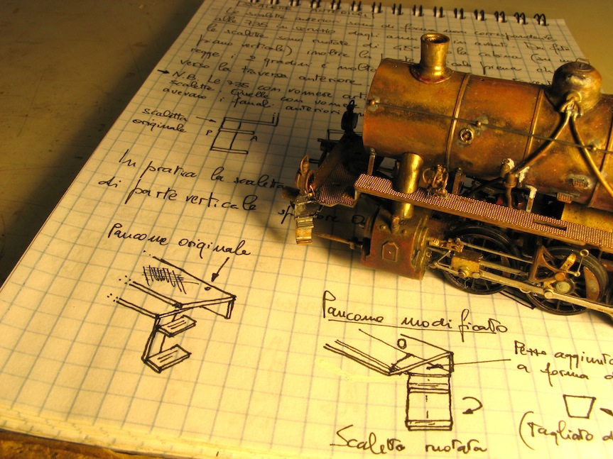

Giunto alle scalette anteriori sotto al pancone, quelle utilizzate dai manovratori, le monto e le osservo prima di saldarle al modello. Hanno una parte verticale sottile e dei lunghi gradini, che sporgono da una parte dalla scaletta stessa (?). Non ci somigliano per niente. Poi mi accorgo del fattaccio: anche qui l'assenza di una buona tavola di progetto in pianta ha creato un chiaro errore di interpretazione. I costruttori non si sono accorti che le scalette vere non sono parallele alle rotaie, ma ruotate di 45 gradi su un asse verticale! In questo modo, analizzando solo disegni in prospetto laterale, hanno pensato che fossero assai strette (ci credo, le vedevano di sbieco!) e con gradini sporgenti, mentre questi sono della stessa larghezza della scaletta, che è assai più ampia - circa doppia. Nemmeno le foto le avevano osservate bene, in ogni caso.
Sono quindi costretto a modificare il pancone nella zona d'attacco di queste, allargarle saldando un consistente lamierino aggiunto di punta, e sistemando i gradini in modo corrispondente.
Aggiungo poi le tipiche aste di controventatura, visibili anteriormente, che nel modello Tecnotren erano assenti. Ora queste grosse scalette, tipicamente americane, fanno il loro giusto effetto.
Commento file: Vista frontale con le scalette ed i rinforzi inclinati presenti al vero

Commento file: Appunti e scalette rifatte
IMG_0335.JPG [ 203.03 KiB | Osservato 22158 volte ]
 Oggetto del messaggio: Re: FS 735.100
MessaggioInviato: martedì 12 marzo 2013, 0:04
Messaggi: 2309
Località: Più a est di Vienna
Bellissimo tutto, anche gli appuntini sullo sfondo... :!: :!:
Ricordo male o le sezioni della caldaia sono tre? Cioè, a partire dalla cabina: cilindrica e tronco-conica per il boiler e di nuovo cilindrica per la camera a fumo?
MessaggioInviato: martedì 12 marzo 2013, 0:10
Iscritto il: mercoledì 18 gennaio 2006, 1:10
Messaggi: 301
Località: Bra (CN)
@Bari S.Spirito: no, sono quattro. A partire dalla cabina c'è un semi- anello conico sopra al forno (inclinato verso la cabina stessa), poi una sezione cilindrica, poi la sezione conica, poi la camera a fumo cilindrica.

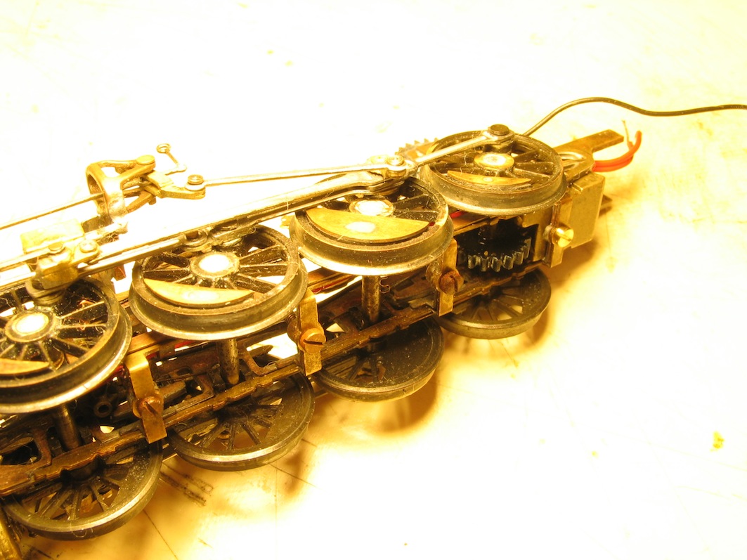

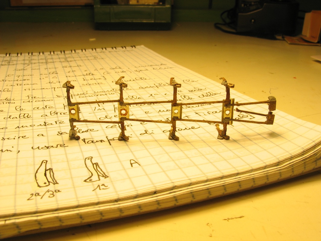

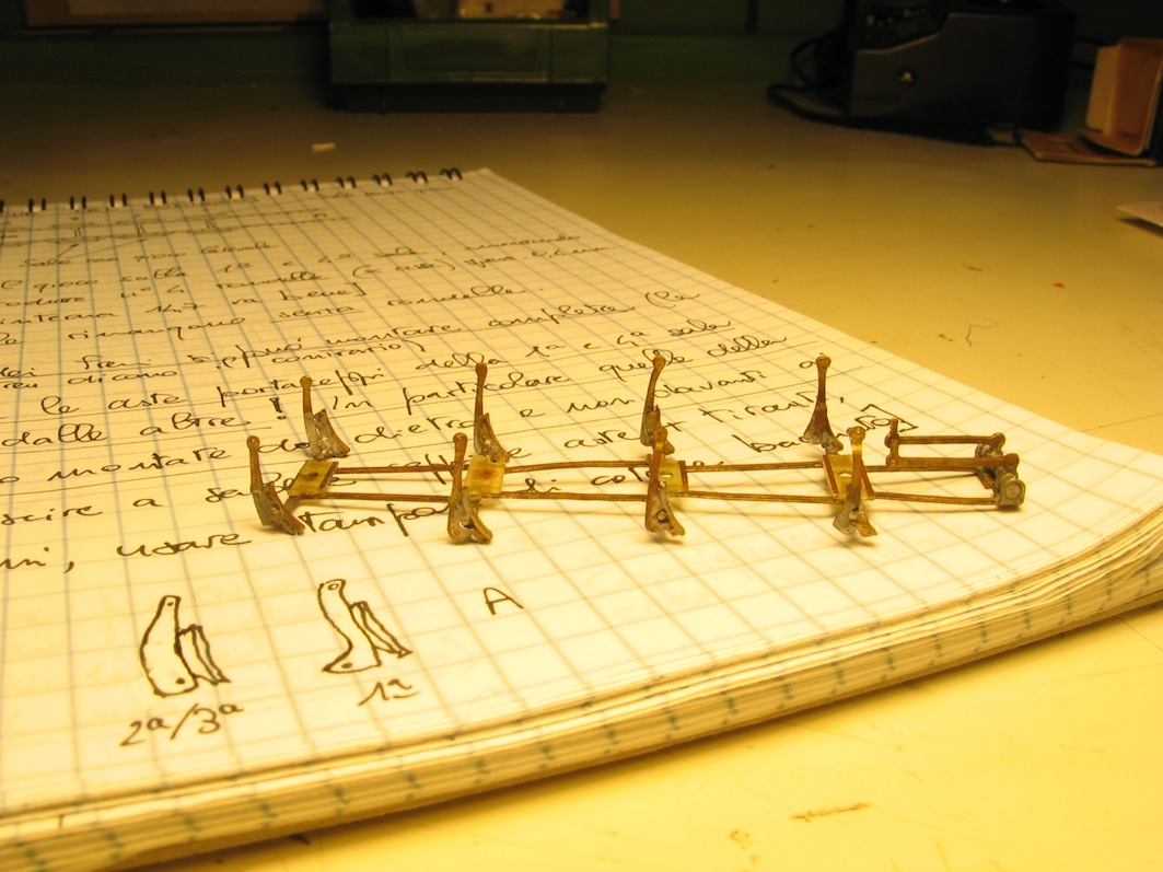

CAPITOLO 3
RODIGGIO E TIRANTERIA DEI FRENI
NON CI RESTA CHE PIANGERE

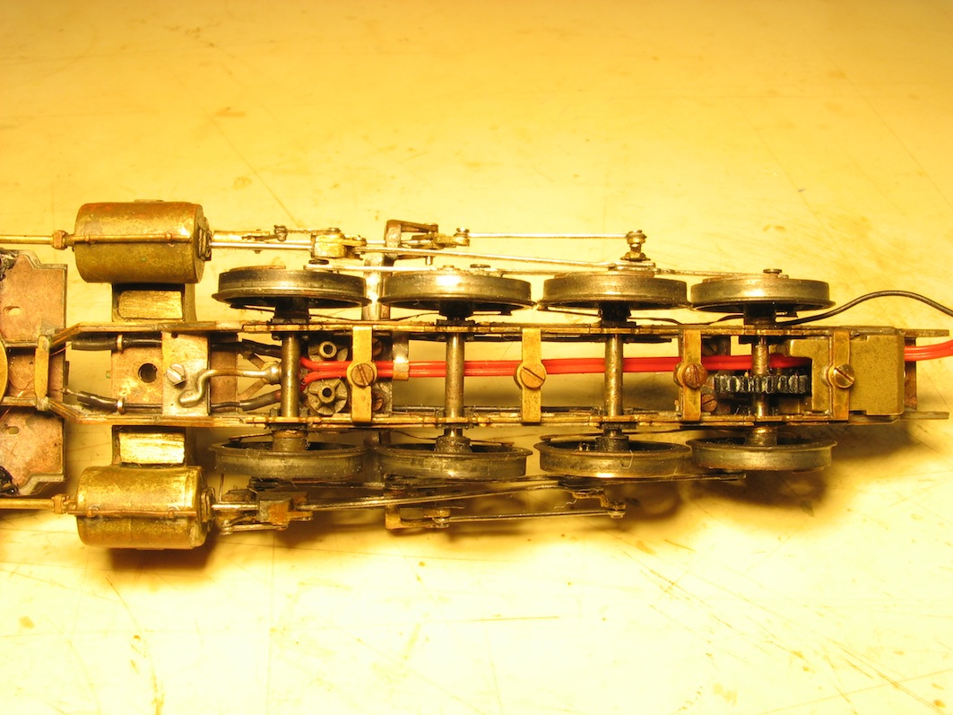

Ho assemblato il telaio ora sto cercando di farlo andare d'accordo con gli assali. Questi sono provvisti di boccole quadrate in materiale plastico, sfilabili del basso. In realtà siamo di nuovo tra coloro che son sospesi, perché le sedi dei parasala sono troppo strette, e infilando gli assili, le ruote rimangono drasticamente bloccate.
Controllo il gioco laterale: questo é molto importante, dato che in una vaporiera se la prima sala ha gioco, sicuramente il perno di manovella avrà interferenza con la testa e croce. Se il gioco laterale è sparso a caso, la locomotiva viaggerà storta o si muoverà troppo in velocità. Sui modelli, ragionando su 4 assi accoppiati come in questo caso, si lascia gioco sui 2 assi centrali e si tengono fermi quelli estremi - esattamente l'opposto di ciò che si fa al vero, dove sono gli assi estremi ad avere gioco.
Non ci siamo. La prima sala ha un forte gioco laterale, e così tutte le altre. Inserisco rondelle da 0,4 mm dietro ogni ruota del 1° e 4° asse accoppiato per annullarne il gioco, le sale centrali conserveranno il lasco previsto.
Mentre allargo i parasale con prudenza per far funzionare il rodiggio, ragiono che il modello sarà troppo rigido, comunque. Sistemo un'asta di appoggio centrale per il primo asse creando un po' di spazio superiore per le boccole, in modo che possano adattarsi al binario. Sul secondo e terzo asse, mutuando una modifica di successo che avevo realizzato 15 anni fa su un modello AGM, realizzo un semplice molleggio costituito da due mollette per asse ricavate da corda di chitarra, montate longitudinalmente a mo' di balestra a sbalzo, assicurate con un giro attorno ad un piccolo bullone saldato internamente al telaio stesso e chiuse con un dado. L'asse sotto al forno, che riceve il moto attraverso la ruota dentata, rimane fisso.
Sulle istruzioni si consiglia di non montare l'intera tiranteria dei freni (che comprende anche i ceppi e relative aste, così superdimensionate e tipiche delle 735!!!) se non per esposizione statica. Ne capisco il motivo: è interamente in ottone, e gli assi sono vicinissimi, una fonte inesauribile di corto circuiti dato che la tiranteria sottostante collega perfettamente i due poli e i ceppi dei freno sono microfusi in ottone anch'essi. Non ci può essere vernice che tenga. Semplicemente, taglio la tiranteria in due su tutta la lunghezza: sostituisco le giunzioni trasversali con dei pezzi di vetronite ramata, accuratamente interrotti, e risaldo il tutto. Ora le ruote possono strisciare finché vorranno sui ceppi, la tiranteria intera, ceppi compresi, è isolata dal resto del modello.

Commento file: Rodiggio modificato con appoggio centrale sull'asse a sinistra
IMG_0340.JPG [ 221.28 KiB | Osservato 21946 volte ]
