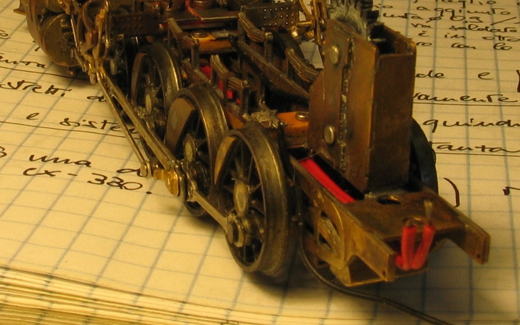

CAPITOLO 3
RODIGGIO E TIRANTERIA DEI FRENI
NON CI RESTA CHE PIANGERE
Ho assemblato il telaio ora sto cercando di farlo andare d'accordo con gli assali. Questi sono provvisti di boccole quadrate in materiale plastico, sfilabili del basso. In realtà siamo di nuovo tra coloro che son sospesi, perché le sedi dei parasala sono troppo strette, e infilando gli assili, le ruote rimangono drasticamente bloccate.
Controllo il gioco laterale: questo é molto importante, dato che in una vaporiera se la prima sala ha gioco, sicuramente il perno di manovella avrà interferenza con la testa e croce. Se il gioco laterale è sparso a caso, la locomotiva viaggerà storta o si muoverà troppo in velocità. Sui modelli, ragionando su 4 assi accoppiati come in questo caso, si lascia gioco sui 2 assi centrali e si tengono fermi quelli estremi - esattamente l'opposto di ciò che si fa al vero, dove sono gli assi estremi ad avere gioco.
Non ci siamo. La prima sala ha un forte gioco laterale, e così tutte le altre. Inserisco rondelle da 0,4 mm dietro ogni ruota del 1° e 4° asse accoppiato per annullarne il gioco, le sale centrali conserveranno il lasco previsto.
Mentre allargo i parasale con prudenza per far funzionare il rodiggio, ragiono che il modello sarà troppo rigido, comunque. Sistemo un'asta di appoggio centrale per il primo asse creando un po' di spazio superiore per le boccole, in modo che possano adattarsi al binario. Sul secondo e terzo asse, mutuando una modifica di successo che avevo realizzato 15 anni fa su un modello AGM, realizzo un semplice molleggio costituito da due mollette per asse ricavate da corda di chitarra, montate longitudinalmente a mo' di balestra a sbalzo, assicurate con un giro attorno ad un piccolo bullone saldato internamente al telaio stesso e chiuse con un dado. L'asse sotto al forno, che riceve il moto attraverso la ruota dentata, rimane fisso.
Sulle istruzioni si consiglia di non montare l'intera tiranteria dei freni (che comprende anche i ceppi e relative aste, così superdimensionate e tipiche delle 735!!!) se non per esposizione statica. Ne capisco il motivo: è interamente in ottone, e gli assi sono vicinissimi, una fonte inesauribile di corto circuiti dato che la tiranteria sottostante collega perfettamente i due poli e i ceppi dei freno sono microfusi in ottone anch'essi. Non ci può essere vernice che tenga. Semplicemente, taglio la tiranteria in due su tutta la lunghezza: sostituisco le giunzioni trasversali con dei pezzi di vetronite ramata, accuratamente interrotti, e risaldo il tutto. Ora le ruote possono strisciare finché vorranno sui ceppi, la tiranteria intera, ceppi compresi, è isolata dal resto del modello.
Commento file: Assi centrali con molleggio: la corda di chitarra che appoggia sull'asse
IMG_0339.JPG [ 196.18 KiB | Osservato 21753 volte ]
Commento file: Rodiggio modificato con appoggio centrale sull'asse a sinistra
IMG_0340.JPG [ 221.28 KiB | Osservato 21753 volte ]
Commento file: Una tiranteria esteticamente molto importante
IMG_0342.JPG [ 208.01 KiB | Osservato 21753 volte ]
Commento file: Tiranteria modificata
IMG_0343.JPG [ 206.11 KiB | Osservato 21753 volte ]
