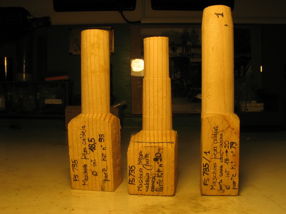

La Tecnotren forniva anche la caldaia in parti già sagomate, ma il mio delirio di onnipotenza e la possibilità di risparmiare un po' mi avevano fatto scegliere per la via più dura: semplici pezzi piani. Realizzo alcune maschere in legno tenero al tornio, vedi foto, per poter piegare a dovere la varie parti - non misure interne esatte, ma leggermente inferiori per tener conto del ritorno elastico. Per limitare quest'ultimo al minimo, scaldo le varie parti sul gas di cucina, a luce spenta, fino ad arrivare al rosso per un paio di secondi. La zona dove insistono le pinze, che non diventa rossa, viene trattata in un secondo tempo prendendo il pezzo altrove: ogni punto deve essere cotto. Il montaggio è lungo e delicato: ogni parte piegata e saldata, tenuta in posizione rispetto alla successiva con l'impiego di una pinza multipla tipo "terza mano", va controllata mille volte. Allineamento, corrispondenza di diametro, rotazione di una parte rispetto all'altra e nessuna "luce" passante. I pezzi vengono stagnati sui bordi prima del posizionamento con la terza mano; una volta avvicinati e ben fermi, si termina con il saldatore a fiamma. Mentre lo si passa con molta circospezione intorno al cerchio della caldaia nel tratto da unire, si vede "correre" il filo luccicante color argento dello stagno che fa il suo lavoro. Possibilità di errore: nessuna. Se viene storto, per dissaldare si rischia di aprire una delle parti, che hanno la loro linea di saldatura longitudinale da sotto, e si fa un macello. Comunque, sarà che ho fatto un grosso lavoro preparatorio, sarà che i pezzi erano giusti e ben progettati, non trovo grosse difficoltà e in breve mi ritrovo la caldaia completa e perfettamente conformata. Le difficoltà che immaginavo erano ben superiori; le ritroverò più avanti dove non me le aspettavo, anzi, occuperanno già il prossimo capitolo!!

Commento file: Le maschere di piegatura della caldaia
IMG_0334.JPG [ 141.79 KiB | Osservato 7524 volte ]

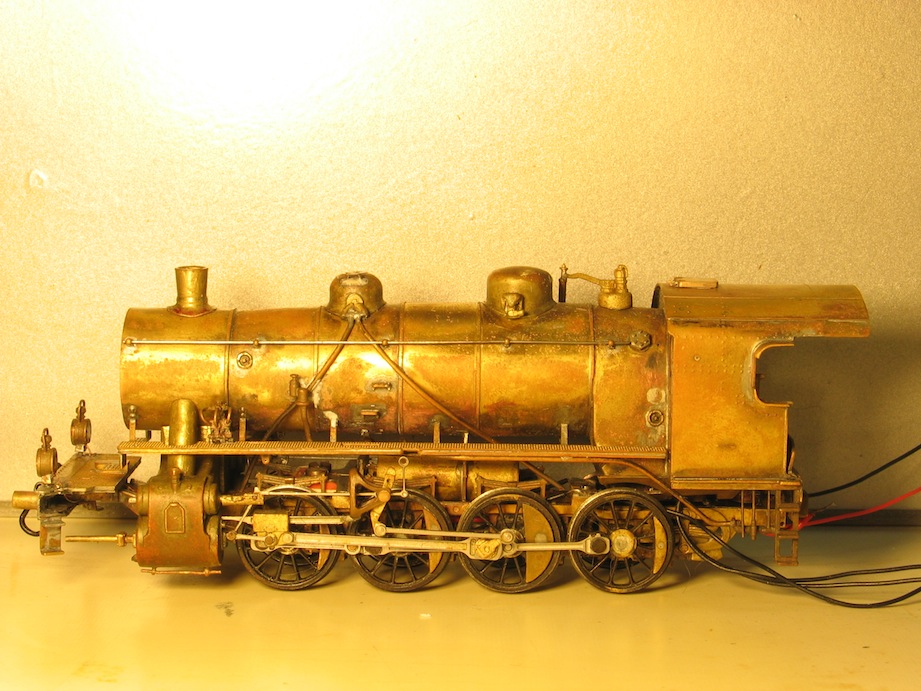

Commento file: Vista d'insieme in prospetto
Lat sin.JPG [ 210.73 KiB | Osservato 7524 volte ]
