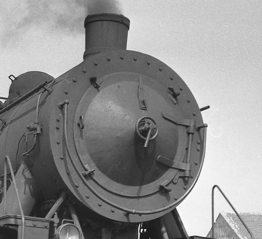

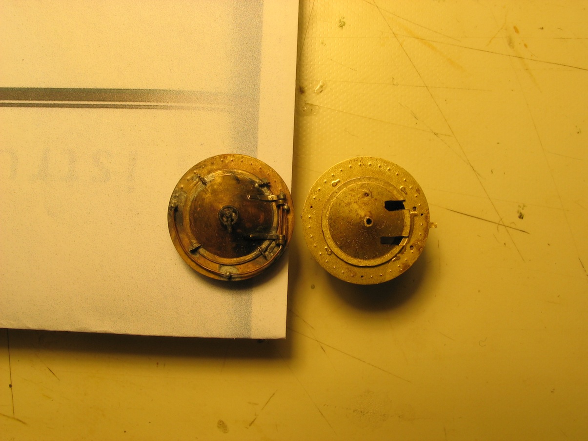

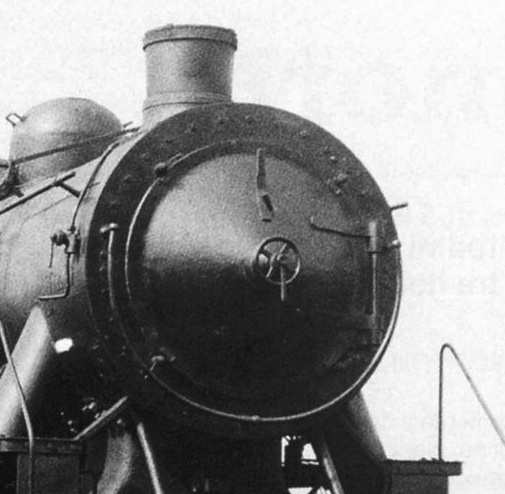

CAPITOLO 6
UNA PORTA DELLA CAMERA FUMO DA RIFARE E ALTRE AMENITA'
La porta di cui sopra, insieme ai fanali, al camino, al pancone frontale, ed in generale alla camera fumo tutta danno immediatamente la connotazione espressiva di un modello - cioè decretano a primo colpo d'occhio se questo è "giusto" oppure se dopo tanto lavoro, non abbiamo colto la sfumatura che tanto ricerchiamo. Non a caso, la faccetta del trenino Thomas, la sede della sua espressività, albergano nella porta della camera fumo.
E su questa 735 c'è qualcosa che non va al primo sguardo. Questa porta è troppo piccola, e troppo ampia è la corona intorno. O meglio, in qualche foto così sembra, in altre proprio no.
Scopro presto che le 735.001-108 a caldaia tronco conica, avevano una camera fumo di diametro più piccolo. Viceversa, le caldaie "cilindriche" della seconda serie, conservavano nella camera fumo il diametro più ampio della parte posteriore della caldaia.
MA LA PORTA DI ENTRAMBE LE SERIE ERA UGUALE! Da qui la chiara differenza di ampiezza della corona circolare frontale.
In breve, Tecnotren non ha saputo distinguere nelle foto tra prima e seconda serie e caldaie di un tipo e dell'altro (è cosa invero difficile - nelle foto di 3/4 non si coglie la conicità) così ha realizzato una caldaia tronco-conica ben fatta, ma arrivati sul frontale ha fatto un pasticcio, cioè ha preso le proporzioni tra porta e contorno della seconda serie, ma rimpicciolendo il tutto alle misure di una camera fumo assai più piccola. Risultato: porta da buttare. La corona in fotoincisione si può allargare, ma la porta è irrimediabilmente piccola, di circa mm.1 - sembra poca cosa ma qui si nota, eccome. Vedete le foto!
Così rifaccio la porta al tornio, liscia, solo con la battuta piana, con il seghetto ritaglio poi via dalla porta in fusione le due chiavarde delle cerniere, le assottiglio e riutilizzo. Aggiungo poi le quattro piccole chiavarde di sicurezza, tipicamente americane, che erano solo accennate nella fotoincisione ed assai brutte, e realizzo una vera cerniera che però saldo fissa, dato che dei particolari interni non mi interessa e monterò un fumogeno da collegare al decoder.
Ora la locomotiva ha proprio la sua faccia, coerente con la 735.100 con caldaia della prima fornitura.
Commento file: 735 a caldaia tronco conica, corona esterna sottile
Camera fumo piccola.jpg [ 70.78 KiB | Osservato 8989 volte ]
Commento file: 735 a caldaia cilindrica, corona esterna ampia
Camera fumo grande.jpg [ 211.11 KiB | Osservato 8989 volte ]

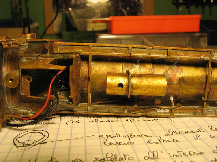

CAPITOLO 7

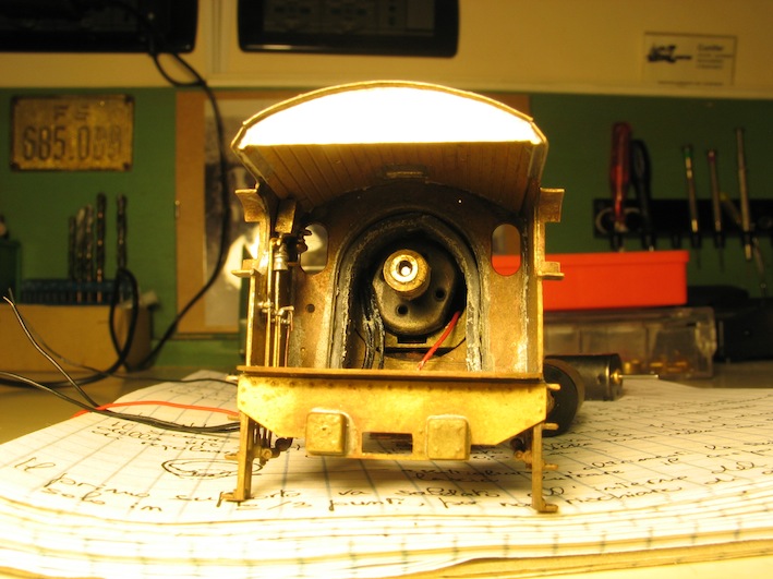

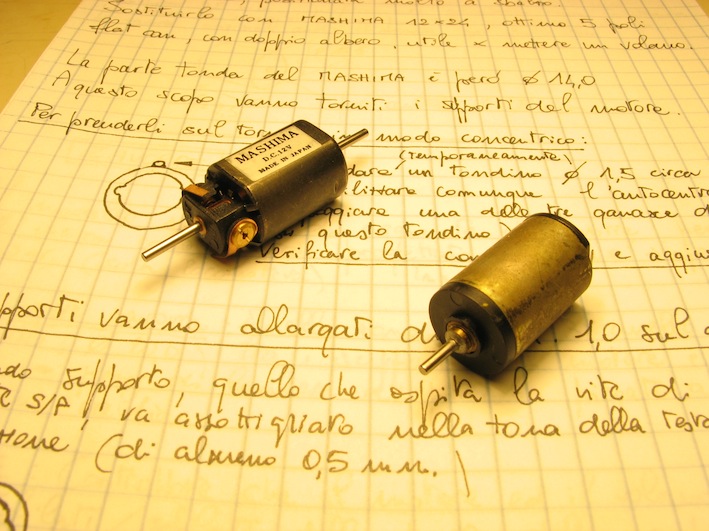

UN MOTORE DA SOSTITUIRE
Come ho già detto, il motore previsto nel kit Tecnotren è un piccolo Faulhaber da 13 mm x 19. Questi motori vanno bene, ma per utilizzi su una locomotiva da treno una sistemazione con vite senza fine direttamente sull'albero come in questo caso, oltretutto montata ad una certa distanza sull'albero, è meno che consigliabile. Questi motori hanno praticamente un solo supporto, dato che il loro indotto a campana è a sbalzo, per cui mal sopportano la grande sollecitazione della vite senza fine nella sua tendenza ad uscire dall'ingranamento. Il piccolo cuscinetto dura ben poco. I Faulhaber funzionano ottimamente se montati con un albero cardanico, con l'intermezzo di un giunto: ne ho montati molti, mai avuto problemi con nessuno.
In questo caso preferisco dunque ripiegare su un classico Mashima: sono molto robusti, potenti in rapporto alle dimensioni, e riesco a trovarli a prezzi decenti anche pochi per volta. Ce ne sono di vari tipi, qui purtroppo si riesce a montarne solo uno piccolo, da 12 mm di tipo flat can lungo 24, ne trovo uno a doppio albero a 5 poli: è il più simile.
Il motore, in caldaia, è separato dalla trasmissione che è solidale al telaio, e smontando la loco viene via insieme al gruppo caldaia/cabina. E' tenuto in posizione nella caldaia tramite due anelli di supporto: uno fisso, al quale viene assicurato con un grano, l'altro mobile e regolabile tramite una vite (accessibile dall'esterno) per registrare accuratamente la distanza tra vite senza fine e prima ruota dentata. Un sistema ingegnoso ma non semplice da montare e mettere a punto.
Il mio motore è più grande nel diametro: la parte tonda è 14mm. Sono costretto a ripassare al tornio i due anelli/supporti in fusione, allargandoli a misura per farlo passare. Un lavoro abbastanza rapido. Il motore è nettamente più lungo, ma in questo senso non ci sono problemi di spazio è rinuncerò a un po' di zavorra in caldaia - ma ne aggiungerò ben di più in varie altre parti libere, a cominciare da parte della camera fumo dove ho rinunciato alla riproduzione di piastra tubiera e altri particolari, che tra l'altro erano inesatti.
Il Mashima è a doppio albero, invece di troncarlo non mi tengo e realizzo al tornio un piccolo volano, che so bene essere inutile perché troppo piccolo (13,5 mm, il massimo che possa passare), ma tant'è.
Faccio qualche test, il motore è silenzioso, direi che il trapianto è riuscito. Vorrei che fosse più grande, ma non ci starebbe. Comunque sembra farcela bene.
Commento file: Lavori in corso!
IMG_0334.JPG [ 134.02 KiB | Osservato 8823 volte ]
Commento file: Il Mashima ed il Faulhaber (a destra) a confronto
IMG_0336.JPG [ 134.14 KiB | Osservato 8823 volte ]
Commento file: Il Mashima con la vite senza fine diretta
IMG_0337.JPG [ 115.15 KiB | Osservato 8823 volte ]
Commento file: Vista da sotto la caldaia mostra il grano di fissaggio del motore (a sinistra) e il foto passante per la vite di regolazione in altezza, attraverso il serbatoio (a destra)
IMG_0338.JPG [ 136.56 KiB | Osservato 8823 volte ]

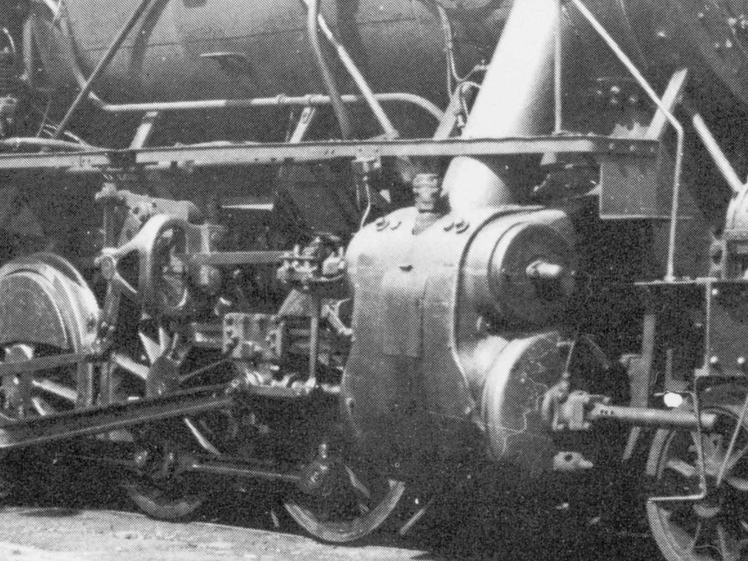

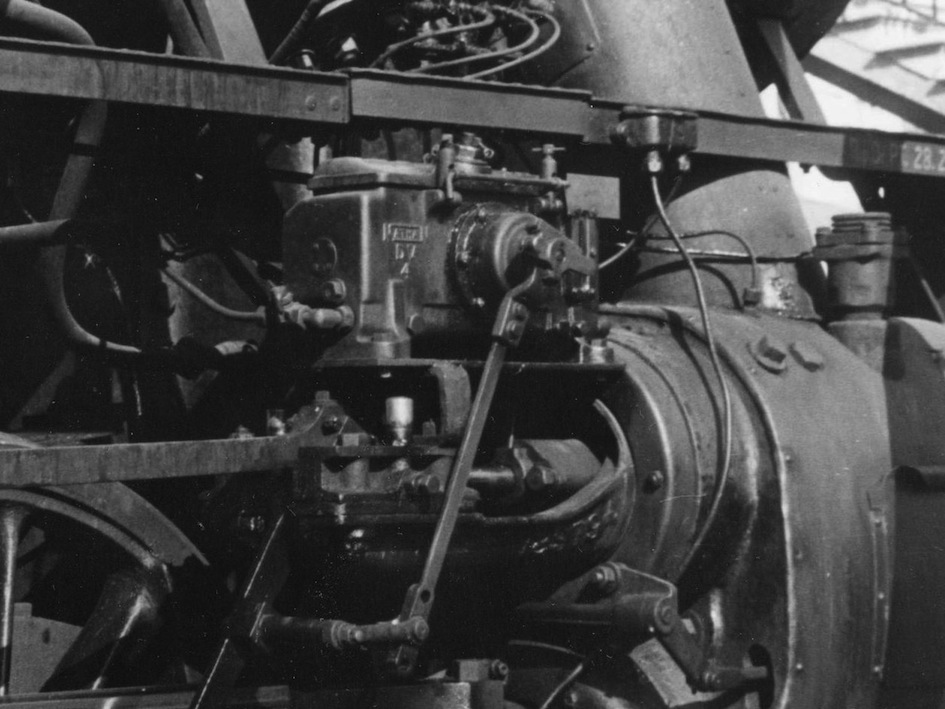

CAPITOLO 8

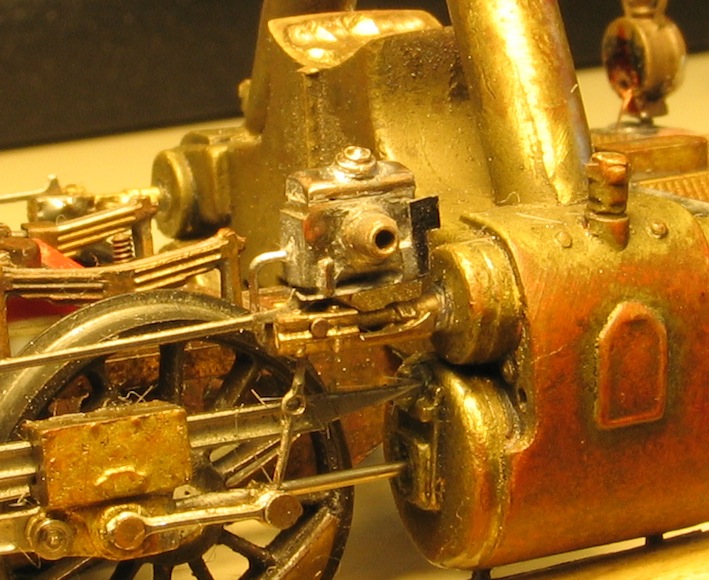

UN PARTICOLARE CURIOSO: LA POMPA NATHAN
Questo componente, una perfezionata pompa lubrificatrice meccanica, non era presente all'origine sulle 735. Fu montata in seguito su numerose macchine, probabilmente per recupero dalle locomotive americane 736 che venivano demolite negli anni 50. Era collocata sul lato destro, sopra allo stantuffo della distribuzione, e prendeva moto tramite una leva collegata al biellismo sottostante; nel modello Tecnotren è riprodotta in modo estremamente semplificato, e pure sulla mia 735.100 era presente. Si trattava di una grossa e pesante scatola, collocata su una robusta piastra orizzontale; il coperchio superiore apribile era inclinato verso l'esterno e presentava il tappo d'ingresso per caricarla d'olio. Lateralmente una flangiatura centrale costituiva la zona d'attacco della leva di azionamento, che portava il meccanismo a salterello per trasformare il moto alternato in moto circolare discontinuo.
Non so bene il perché della modifica; mi viene da pensare che il sistema originario fosse di efficienza assai scarsa, per cui si cercò di migliorarlo con pezzi di recupero dopo già più di 30 anni di servizio.
La pompa in fusione del kit era semplicemente una sorta di parallelepipedo con due riscontri sporgenti sulla parte frontale, che non risultano da nessuna foto. Li elimino a colpi di lima e ricostruisco il tipico coperchio inclinato con la bocchetta di riempimento centrale (in tornitura, è veramente piccola!). Non c'è traccia della flangia inferiore di supporto della pompa: la ricostruisco in lamierino sottile e monto la pompa al di sopra leggermente staccata, come in foto. Aggiungo qualche particolare, e le tubazioni di distribuzione del lubrificante. Ne risulta davvero un bell'elemento complesso, la cui lunghezza è di soli 4mm., eppure sembra esserci tutto.
Certo che quella scritta "Nathan"..., va bé, da vecchio mi dedicherò alla scala 1 :)
Commento file: Particolare al vero
Nathan1.jpg [ 156.45 KiB | Osservato 8552 volte ]
Commento file: La 735.345 negli anni 60 senza pompa Nathan
Nathan2.jpg [ 208.92 KiB | Osservato 8552 volte ]
Commento file: La pompa finita, manca ancora la biella di azionamento, in basso si vede il foro da cui parte
Nathan3.JPG [ 152.21 KiB | Osservato 8552 volte ]

 Oggetto del messaggio: Re: FS 735.100
MessaggioInviato: mercoledì 27 marzo 2013, 11:46
Iscritto il: mercoledì 18 gennaio 2006, 11:57
Messaggi: 295
Località: Tricesimo (UD)
Bello...complimenti!
...c'e sempre qualche piccolo commento....le leve del distributore non sono un'po sottili?
Velimir
MessaggioInviato: mercoledì 27 marzo 2013, 12:46
Iscritto il: mercoledì 18 gennaio 2006, 1:10
Messaggi: 301
Località: Bra (CN)
Meno male che ci sono commenti! Il dialogo modellistico è lo scopo di questo argomento.
Forse le leve sono un pelo sottili, ma fa molto, nell'ingrandimento così spinto, l'effetto non proprio squadrato del fianco della fotoincisione. E' questo uno dei limiti che meno apprezzo: le fotoincisioni hanno la "punta" che si può (e si deve) eliminare a lima o con coltellino sbordatore, ma se il pezzo è già sottilino, che fare: lasciarla o tenerla? A volte la tolgo ma cerco di non esagerare...certo con un pezzo autocostruito del tutto, l'effetto sarebbe molto più netto. Se ben aggiustato, una volta finita la lavorazione, gli angoli sono angoli veri: 90°. Anche per questo, ho chiuso con la fotoincisione se non per piccolissime parti che non riesco a costruire.
MessaggioInviato: mercoledì 27 marzo 2013, 14:45
Messaggi: 295
Quella verticale e meno "esposta" e risulta più veritiera invece la orizzontale che da nel occhio.
Come fisserai la levetta alla pompa? Sarà funzionante, credo...di si..!
