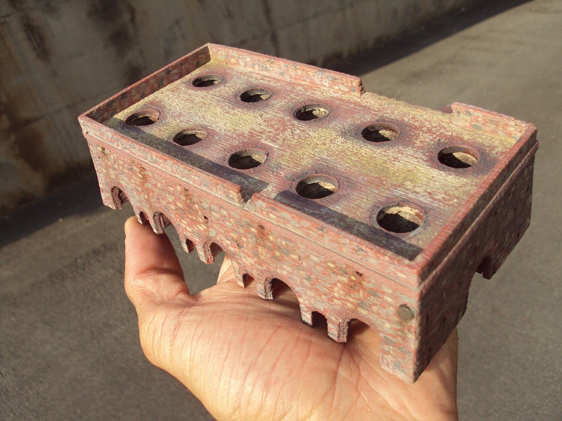

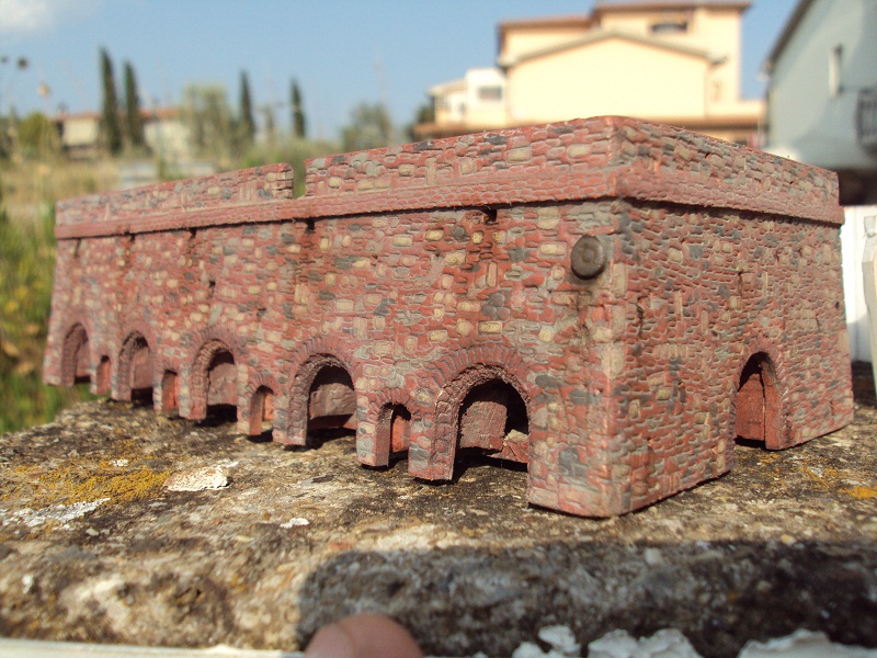

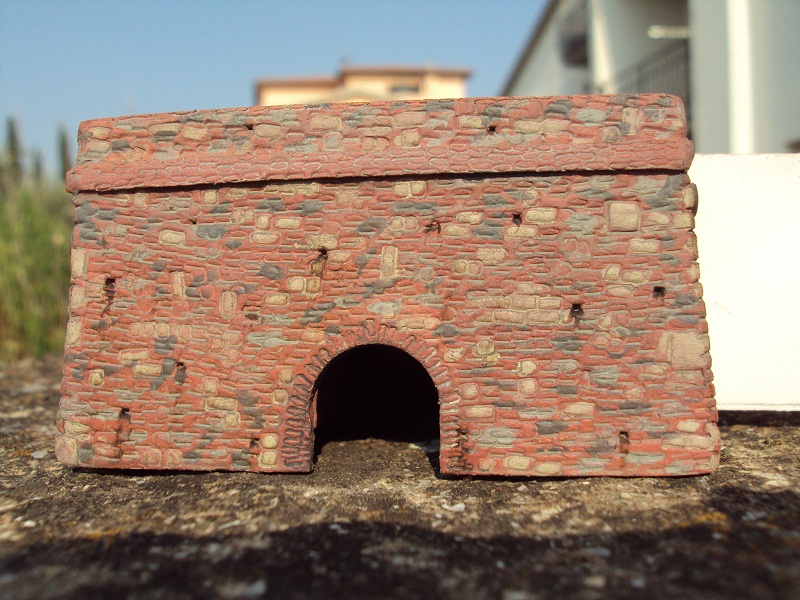

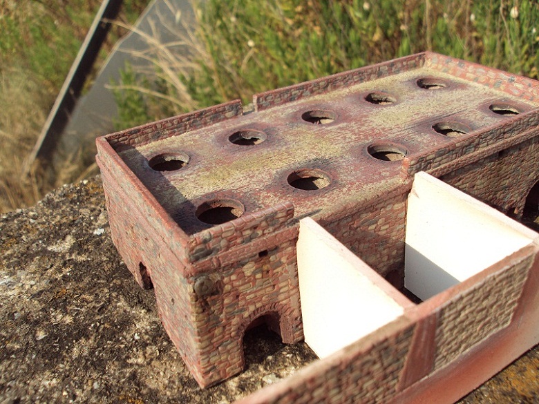

Ho iniziato la costruzione dal forno ottocentesco "delle ringrane", un complesso in sasso e mattoni contenente 10 forni, cinque per lato.
Venivano utilizzati per la produzione del "Ferraccio" dal minerale grezzo frantumato, cioè la prima delle tre fusioni per ottenere il prodotto finito.
Forni ringrane.JPG [ 236.74 KiB | Osservato 28937 volte ]
Forni ringrane Lato corridoio.JPG [ 231.83 KiB | Osservato 28937 volte ]
Forni ringrane Lato muro.JPG [ 243.28 KiB | Osservato 28937 volte ]
Forni ringrane Corridoi.JPG [ 239.13 KiB | Osservato 28937 volte ]
Muro cinta ringrane.JPG [ 237.08 KiB | Osservato 28937 volte ]
Forni ringrane mano.JPG [ 207.28 KiB | Osservato 28937 volte ]
Il muro di cinta deve essere verniciato, nella parte dove non ci sono i mattoni o i sassi, in giallino tenue e sporco...
A presto...
Massimo
 Oggetto del messaggio: Forno ottocentesco delle ringrane
MessaggioInviato: lunedì 15 luglio 2013, 8:19
Messaggi: 1026
la costruzione è stata lunga e complessa...:
-Forex da 3mm, tagliato con cutter. Le volte sono state fresate con pantografo a mano (e non Cnc), con utensile da 14mm e 8mm.
Ho incollato un fascia di forex 1mm che simulerà una fila di mattoni.
-Sotto la lastra che fa da tetto ho incollato un pezzo di Mdf da 20mm
-Ho praticato con il trapano a colonna i dieci fori dei camini.
-ho inciso poi le 5 facce un pò a mano e un pò con delle matrici di diverse misure fatte con tubicini di ottone vari, i sassi e i mattoni.. :shock:
-Ho incollato tutto poi con Tangit, costruendo in vari strati di forex da 3 e 1mm tutto il sotto e le bocche dei dieci forni.
-Ad essiccazione avvenuta ho fresato con i medesimi utensili e il solito pantografo a mano i corridoi sottostanti.
-Mano di primer lifecolor e poi terra di siena, entrambi ad aerografo.
-Ho dato poi con un pennellino 8) misura 0000 una decina di tonalità diverse mattone per mattone....
-Una passata di aerografo con nero opaco a simulare le tracce di fumo.
-Una spolverata di pigmenti marrone, ocra e gessetto grigio.
-Una passata di trasparente opaco in bomboletta.
-Lavaggi vari in diverse fasi di asciugatura con colori ad olio e thinner Mig.
-Ho setacciato un pò di povere da sabbia bianca da cantiere e l'ho incollata nel tetto tra forno e forno.
-Ultima leggera passata di bomboletta trasparente opaca e spolveratina di micro spugna verde.

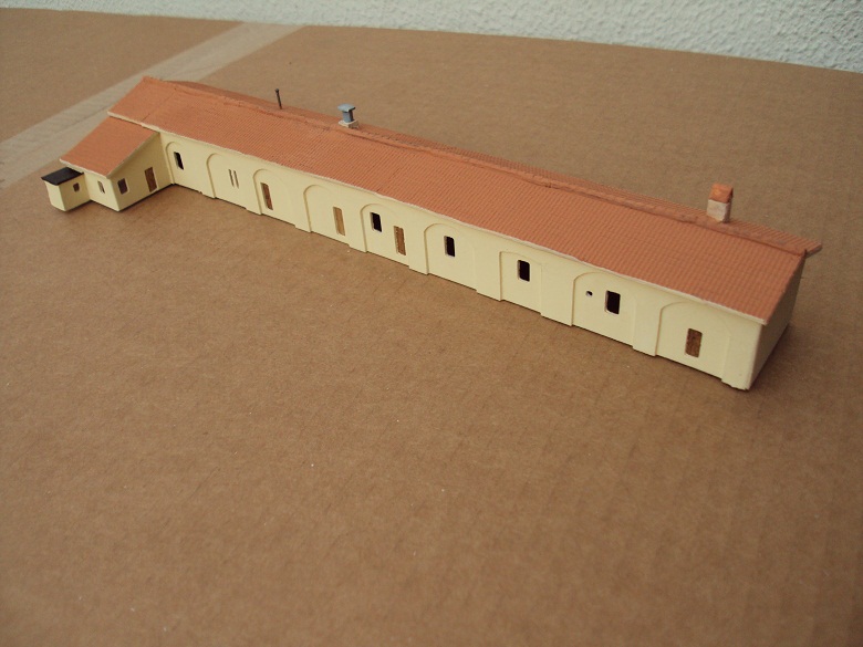

 Oggetto del messaggio: Alloggi
MessaggioInviato: martedì 13 agosto 2013, 20:19
Messaggi: 1026

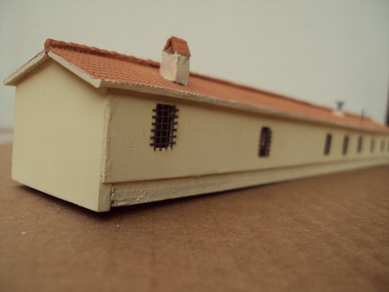

Sono a buon punto sulla costruzione dei due alloggi che costeggiano Via Roma e vi mostro subito le foto dei risultati...
Se passate da Follonica potete ammirare i reali mentre aspettate che il semaforo rosso diventi verde :D
Alloggi 26 lato via Roma.JPG [ 121.18 KiB | Osservato 28329 volte ]
Alloggi 26.JPG [ 137.45 KiB | Osservato 28329 volte ]
Alloggi 27.JPG [ 139.02 KiB | Osservato 28329 volte ]
Alloggi 27 lato Via Roma.JPG [ 113.87 KiB | Osservato 28329 volte ]
Casottino alloggi.JPG [ 117.16 KiB | Osservato 28329 volte ]
Nell'ottocento erano un unico stabile adibito a stalle e stallieri; successivamente è stato trasformato in alloggi e nell'apertura creata tra i due, passava il raccordo ferroviario che tramite l'odierna Via Golino collegava lo stabilimento con la stazione FS.
Maggiori notizie e collocazione su cartina quì: http://www.magmafollonica.it/villaggio.php?id=27

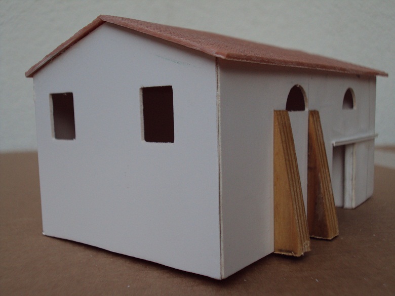

Ecco anche il magazzino terre che si trova dietro il forno San Ferdinando (oggi sede del museo Magma), e accanto alla fonderia n°2.
Ho fatto particolare attenzione a ricreare la strana forma "fuori squadra" che hanno le quattro pareti.
All'interno si trovava lo stoccaggio delle terre usate per gli stampi per le fusioni. (o getti)
Al lato destro c'erano anche due alloggi, uno per piano:
