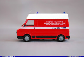

bene , ti allego alcune foto da cui puoi trarre spunto di veicoli modificati allo scopo :
http://2.bp.blogspot.com/-u5YK4FrcY8w/T ... 42VF_4.jpg
http://2.bp.blogspot.com/-ZeVbeMxnAvQ/T ... 42VF_2.jpg
http://thumbs1.ebaystatic.com/d/l225/m/ ... OS-D4w.jpg
http://max-model.blogspot.it/2011/12/iv ... y-max.html
http://max-model.blogspot.it/2012/08/bl ... co-by.html

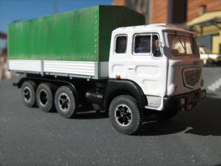

Anche io ho preferito lavorare su un kit di Comet. Da un trattore ho ricavato un tridem. La base di Comet è molto buona e vista l'ultima produzione a novegro si anche raffinata.
Per quanto riguarda la domanda di Luigi - The Dark Master. Come "cipollati" ci sono gli ottimi camion di Estevan0000 e ser luke, se ancora disponibili. Con cabina tipo 682 Fiat, motrice + rimorchio. Cipolle realizzate da loro comprensive di bellissime fotoincisioni come predellini, camminamenti, scalette e botole.
Altrimenti, che io sappia, rimangano le vecchie basi commerciali Wiking e Herpa.

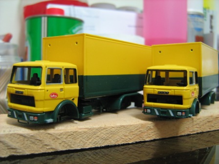

Intanto a Novegro l'amico martingius, mio fornitore e disegnatore di decals, mi ha fornito dei foglietti molto interessanti .....
Al momento sto lavorando su una coppia di camion giallo e verdi .....
lancia esagamma 520 - 2.JPG [ 51.19 KiB | Osservato 5812 volte ]
MessaggioInviato: martedì 8 ottobre 2013, 23:00
Messaggi: 1828
Ops.
Mi sono dimenticato la foto dei due mezzi in lavorazione.
Colorazione a bomboletta, mascherature eseguite con il nuovo nastrino Tamiya da 6 mm (OTTIMO PRODOTTO) e decals disegnate e stampate by martingius.
Su questi mezzi ho voluto dare il trasparente lucido a differenza del satinato.
Da foto trovate in rete questi camion sono sempre ben tenuti e puliti.
Per la colorazione ho fatto delle considerazioni in base all'epoca di riferimento dei camion.
Ho trovato in rete delle foto di mezzi reali e modellini in scala grande. Per i camion di ambientazione più vecchia ho visto colorazioni in tutto verde, verde e beige fino al classico giallo e verde. In alcune foto di Turbo Star Galbani si vede un verde molto scuro oltre che lucido. Ben diverso dal verde chiarissimo in uso nelle colorazione attuale.
Ho elimanto anche la fascia bianca, mantenendo bianco solo il tetto, cercando di fare una colorazione idonea al periodo dei nostri unificati.......
IMG_4243.JPG [ 53.68 KiB | Osservato 5806 volte ]

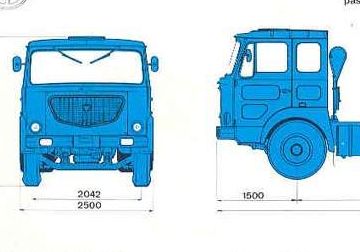

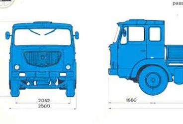

La Comet mi ha fornito ulteriori informazioni sul discorso degli sbalzi anteriori.
Questo dovrebbe chiarire tutto il discorso.
Le immagini provengono da internet: se qualcuno ritiene violati i propri diritti, lo faccia presente e verranno subito rimosse.
Commento file: Figurino Esagamma sbalzo lungo
EsagammaEsbalzo.jpg [ 13.63 KiB | Osservato 5678 volte ]
Commento file: Figurino Esagamma sbalzo corto
EsagammaSbalzoCorto.jpg [ 16.68 KiB | Osservato 5678 volte ]
