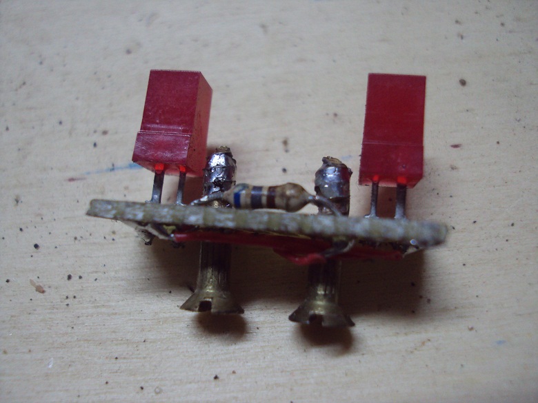

Ho installato gli undici interruttori a levetta che tolgono tensione dalle undici sezioni compreso tronchini.
Per ritrovare ad ogni filo il corrispondente binario mi sono autocostruito un semplice tester, che mi indica se c'è tensione e su quale dei due profili ho il positivo.
Due viti in ottone, un ritaglio di basetta millefori, due led, una resistenza da 680 Ohm e uno spezzone di filo:
tster binari.JPG [ 134.8 KiB | Osservato 17818 volte ]
tster 001.JPG [ 237.9 KiB | Osservato 17818 volte ]
tster 002.JPG [ 227.48 KiB | Osservato 17818 volte ]
test binari con doppio led.png [ 3.17 KiB | Osservato 17818 volte ]
Il funzionamento è banale: i due led sono in parallelo montati ognuno con catodo-anodo inverso rispetto all'altro, dunque mettendo corrente se ne accende uno, invertendo la corrente positivo-negativo si accende l'altro.
La resistenza di caduta naturalmente è obbligatoria per pilotare il led a circa 13v.
Il binario si incastra precisamente nel taglio del cacciavite, delle viti in ottone.
