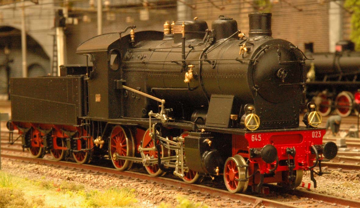

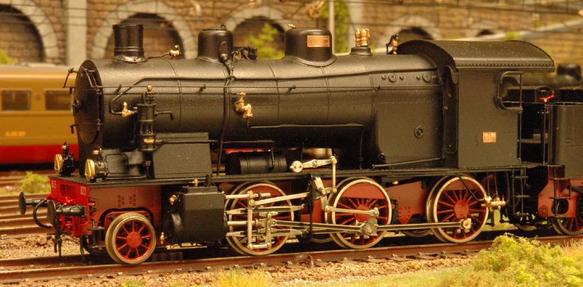

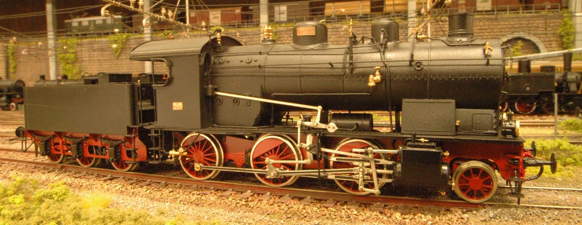

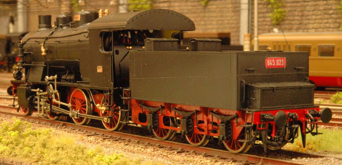

Cari amici,
vi presento l'ultima creazione dell'amico Enrico Lorenzini : un maestro modellista , collaboratore di alcune ditte artigianali, a mio avviso eccezionale .
Il modello della Gr 645 023 , gruppo Fs soprannominato " Le Rumene " ,è ovviamente in ottone, completamente autocostruito grazie alla collaborazione con alcuni amici per quanto concerne le fotoincisioni.
Enrico prepara tutti i master per le fusioni : duomo, sabbiere, camino, valvole varie, fanali, respingenti... tutto, ma proprio tutto , esclusivamente in ottone, per ottenere un limitato numero di repliche.
Anche le ruote sono autocostruite : master e fusione per i raggi, lavoro di sgrossatura, centratura e foratura, calettamento del cerchione in alpacca, previo isolamento del medesimo con apposita lacca .
Il tutto tra le mura domestiche, tutto partendo da lamierini, trafilati, tondini e tubi.
La locomotiva ha assi molleggiati ed un funzionamento ineccepibile grazie alle numerose ed invisibili prese di corrente.
Ma quello cui tiene Enrico è la assoluta ortogonalità di tutti i componenti, la precisione maniacale del dettaglio, la stagnatura invisibile e robusta, la meccanica affidabile : spesso anche gli ingranaggi sono auocostruiti per poter essere alloggiati in spazi ridotti e con demoltipliche corrette .
Spero che questo sia di stimolo a noi tutti, non per gettare la spugna, ma per migliorare ed affinare le nostre capacità modellistiche.
Saluti,
Andrea Cavalli

...peccato che in romania non c siano mai andate....!!!!! :lol: :lol: :lol: :lol: :lol: :lol:
rimane comunque un autocostruzione di degna nota, complimenti davvero molto molto bella!

Questa macchina mi è sempre piaciuta , se una ditta ne facesse un modello abbordabile la farei mia , a suo tempo cercavo , anche qui sul forum , foto del posteriore del tender .
Anzi ad essere sincero nel cassetto dei desideri in sospeso da anni ,sono pronti gli sgrossi del telaio ,caldaia ,cabina , ed un sacco di altri particolari , ( decine di ore di lavoro ) ....che dopo queste foto posso rottamare senza rimpianti :lol: :lol:
