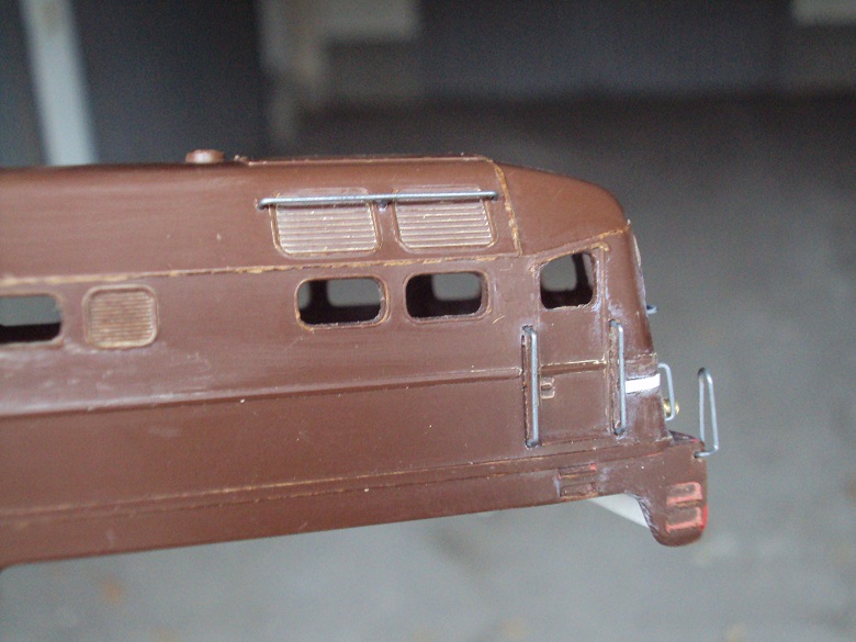

Quest'oggi ho messo mano alla scocca del d342, e vi devo dire che era messa molto male...
Righi, tracce di colla, crepe, alcune modanature e targhe costruttore rovinate, ecc
La mia idea di arrivo è la D342 4008

Stasera vi descriverò gli interventi fatti:
1- Delicato smontaggio dei loghi frontali Ansaldo.
2- Pulitura con fresa al dremel, di tutte le tracce di colla e plastica all'interno della scocca. (i vetri che erano incollati molto maldestramente con attak li avevo tolti a pezzettini i giorni scorsi)
3- Sverniciatura del modello mediante bagno con alcool e strofinamento con spazzolino.
4- Lavaggio con acqua tiepida e sapone,
5- Eliminazione s spianatura dei fischi, delle trombe, delle targhe costruttore (che erano rovinate), della lettera A, dei fanali e degli accessori dei panconi, quali gancio respingenti e numerazioni.
6- Ho chiuso i fori dei fanali e della vite di chiusura sull'imperiale, con pezzetti di materozza dei Ttm kit; spianato l'eccedenza (dentro e fuori) stuccato e rispianato.
7- Riforato per i nuovi fari piu piccoli e ricostruito le ghiere con tubetto di ottone.
8- Ricostruito le modanature danneggiate con plasticard.
9- Ricostruito la parte mancante sottostante del pancone anteriore (per via del gancio di trazione)
10- Ripulito fori per i respingenti e praticato quelli per il gancio modellistico.
11- Costruito con filo armonico sottile, tutti i mancorrenti e manigle varie, che sono stati incollati con una punta di attak dall'interno.
Per oggi mi fermo quì, e domani posto il risultato...
