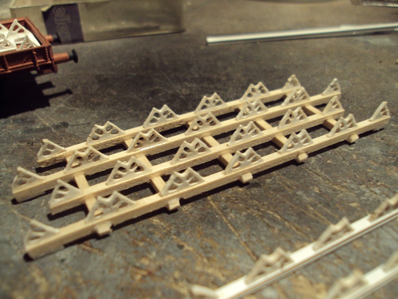

 Oggetto del messaggio: Allestimo carro portasale vsal
MessaggioInviato: giovedì 6 febbraio 2014, 9:48
Messaggi: 1026
Nell'attesa degli aggiuntivi per il 342 su richiesta, ho preparato tre allestimenti portasale per carro P, ma avevo profilato solamente per farne due e così per il terzo ho sperimentato una nuova soluzione con quadrellino in legno di tiglio, cosa ne pensate?
1.JPG [ 202.23 KiB | Osservato 8592 volte ]
2.JPG [ 180.17 KiB | Osservato 8592 volte ]
3.JPG [ 174.89 KiB | Osservato 8592 volte ]
4.JPG [ 207.57 KiB | Osservato 8592 volte ]

Ciao Massimo , ottimo risultato , come tutti gli altri lavori eseguiti da te...
un classico esempio di quando si dice : " necessità fa virtù"
tienici aggiornati su i tuoi lavori
