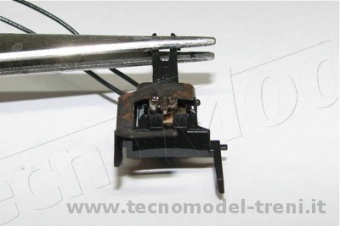

Scusate la domanda se troppo scontata ma, i cavetti dei ganci Krois, dove vengono collegati?
Come attribuire le funzioni di gancio o sgancio?
CC

vanno collegati alle uscite funzione dei decoder DCC, e comandati dalle centraline.

fai attenzione che il più lungo,o quello spellato,deve essere collegato al blu,l'altro all'altro filo funzioni.verde o marrone,dipende da che lato è installato,per le cv dovresti dirci almeno il decoder ;)

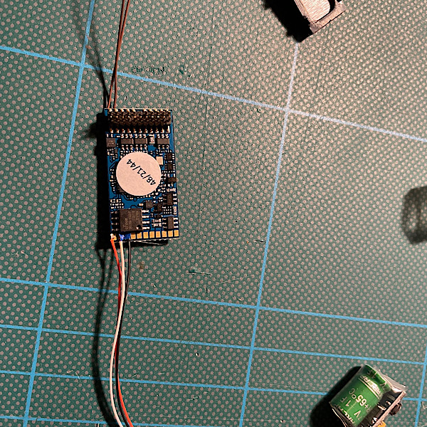

Utilizzo questo topic per chiedervi come collegare i ganci Krois sul decoder Esu loksound 5 Plux22? Utilizzo un decoder con power pack della esu.
Inoltre, come impostare le cv per la temporizzazione?

Tutta la questione va contestualizzata con la locomtiva che stai attrezzando, ovvero con il suo PCB.
Per fare prima dal sito ESU scarichi il manuale e c'è tutto quanto ti serve: dalle uscite utilizzabili alle loro piazzole se non già sul connettore, alle tre CV da impostare per il cilco di sganciamento se usi quello, alla tabelle per abbinare i tasti funzione all'uscita e al comando del ciclo di sgangiameno (uncupling).
Il manuale è molto chiaro e semplice.
Va dase che con il Lokptogrammer o Decoderpro fai in pochi minuti.
Però prima devi verificare se l'uscita, o le uscite, che intendi utilizzare sono già presenti sul PCB della locomotiva sulla quale metti i ganci.
Attento che fino al valore 3 o 4 della velocità di manovra impostabile per il ciclo di uncuplig la locomotiva potrebbe non muoversi.
