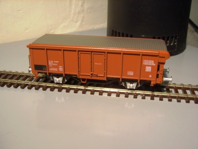

Ho adoperato un modello Klein Modellbahn di rotabile FS, in particolare un Tms (T40) seconda serie "Cimt Forest" appartenente al parco EUROP: un bel modello nel complesso, riprodotto con varianti anche per altre amministrazioni.

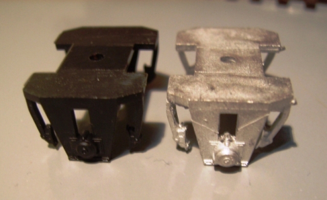

Commento file: Il pezzo da sostituire va ovviamente osservato accuratamente con limetta e carta vetrata: ogni bavetta va rasata, ogni traccia di canali di fusione o altro. Poi le superfici irregolari vanno lisciate: insomma più si aggiusta il pezzo migliore sarà il risultato.
SV203420.JPG [ 166.79 KiB | Osservato 7381 volte ]

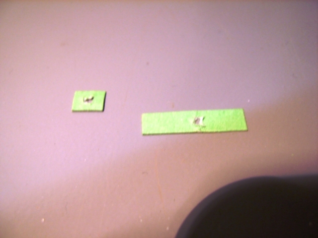

Commento file: Meglio mettere sotto ai telaietti due pezzettini di cartoncino forato. Così concepiti realizzano anche un pò di isostaticità. I telaietti rialzati ruotano meglio rispetto al montarli così come vengono: deve esserci un pò di ritiro. Il telaietto corrispondente al cartoncino piccolo se deve oscillare richiede un impecettibile abbassamento della staffa della balestra fissa col telaio. Toglierne mezzo millimetro non altera minimamente l'estetica del pezzo.

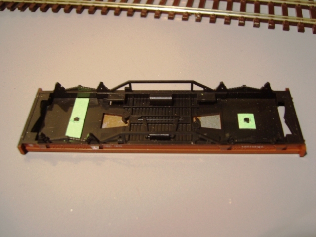

Commento file: Sotto i telaietti si dispongono i pezzi di cartoncino, centrati nel pernetto e lasciando una parte del pernetto che vada nei telaietti in modo di centrarli e fissarli. La base dei telaietti va ampiamente limata in entrambe le facce sin'tanto che il timone di allontanamento non scorra liberamente.
SV203424.JPG [ 194.31 KiB | Osservato 7381 volte ]
Commento file: Ecco qua il carro con i due telaietti in opera. La sostituzione dei respingenti, bruttini, con altri più idonei è d'obbligoi I tespingenti tipo U FS li produce sempre Mussinatto.
SV203425.JPG [ 158.03 KiB | Osservato 7381 volte ]

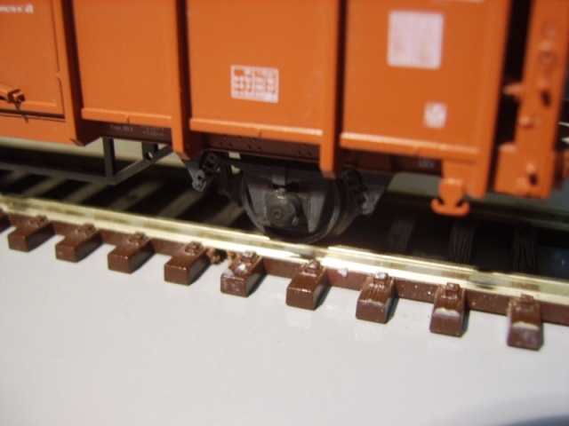

Commento file: L'aspetto della parte bassa del carro, dei parasala, cambia alquanto.
SV203432.JPG [ 153.26 KiB | Osservato 7381 volte ]

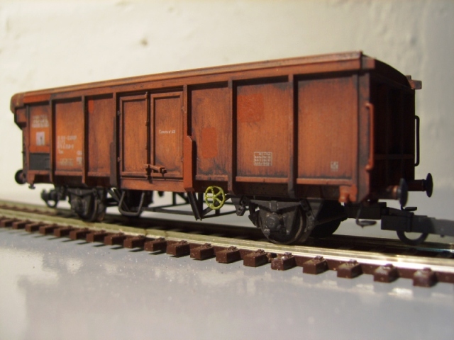

Commento file: Una volta cambiate le boccole, si prende una buona foto e si fanno tutte le altre modifiche necessarie. Anche parte delle stesse, secondo i propri gusti. Poi una sporcatina.
SV203494.JPG [ 165.8 KiB | Osservato 7381 volte ]

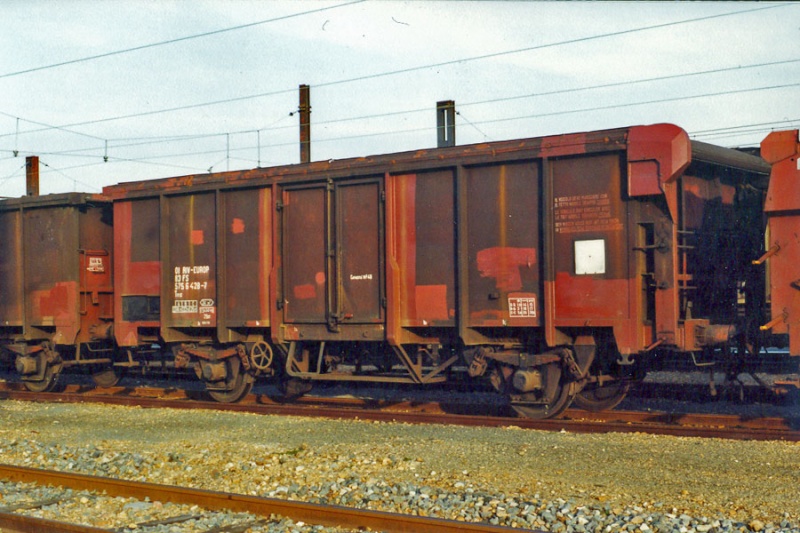

Commento file: Ecco il nostro in originale, da osservare per trarre tutte le piccole modifiche per il modello. Bello nero, eh?
FS_01_83_575_6_428-7_Tms_con_vol.jpg [ 176.32 KiB | Osservato 7381 volte ]
