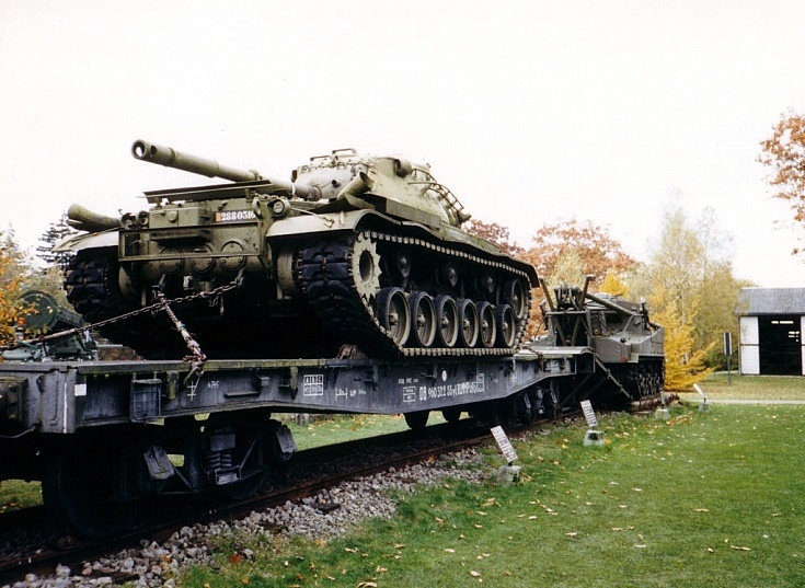

A questo punto andiamo avanti
I tedeschi avevano durante la WWII dei pianali di chiara origine USA neri e marcati DR, famosa è la foto con i Panter sopra (se la trovo la metto).
A mio avviso non si tratta di prede belliche o di pianali ex WWI o quasi (es. i TP francesi), ma, secondo me, sono stati acquisiti dagli USA tra le due guerre.
Il dato va verificato.
Qualcuno ne sa di più
grazie
Ancora qual è il libro Carstens citato?
