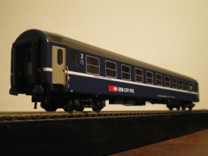

Bellissima anche questa!!! E se invece di usare tutte cuccette Eurofima (ne ho solo 4...) mettessi in composizione le cuccette tipo X di LS MODELS? Ne ho un paio in livrea blu-bianco e un altro paio in livrea luna&stelle....queste ultime potrebbero andar bene o sono troppo in anticipo come ambientazione? Scusate le domande a mitraglia ma sto tentando di riprodurlo anche io questo treno...... :mrgreen:
Federico

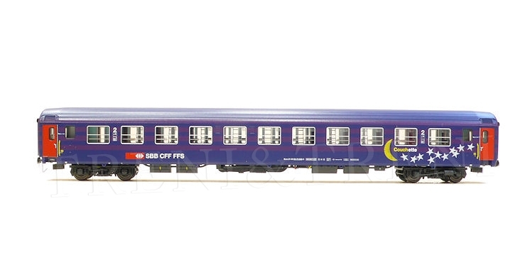

Le cuccette SBB RIC BLU vanno bene e si sono viste spesso. La versione Luna e Stelle è successiva al 1994, ma anche loro si sono viste.
Non so con quale frequenza prima che le cuccette Z venissero revampizzate ed il ROMA diventasse LUNA.
Tieni anche presente che dopo il 1995 (ma non sono sicuro della data) il ROMA si è sdoppiato ed ha ricevuto in composizione anche Z di 2cl FS.
Dopo il 1994 vanno anche bene le carrozze letti senza logo TEN (e quindi la MU ACME blu senza logo TEN già uscita).
F.

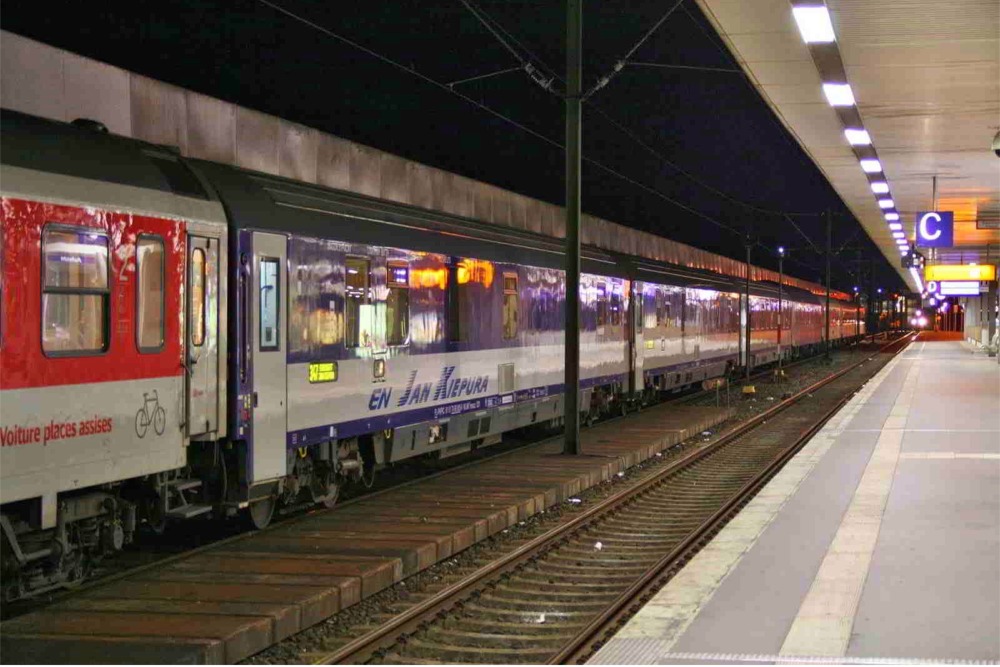

IMG_87480.jpg [ 166.61 KiB | Osservato 9896 volte ]
Foto: donauwalzer224 Autore: Alexander
NOTE: Non e' stato possibile trovare foto/immagini recentissime del treno, ma e' importante chiarire, che le vetture letti hanno definitivamente perso le scritte Jan Kiepura, che si vedevano sulle fiancate.

centu ha scritto:
in effetti ho fatto io confusione osservando foto e video ed ho erroneamente chiamato CNL un treno pellegrini con probabili vetture letto e cuccette DB bianche con fascia rossa sui finestrini come questo
http://file1.npage.de/011206/68/bilder/ ... 3_1053.jpg
Quelle che si vedono nella foto al link che hai postato, sono certamente vetture del parco Wagonservice.SK.
Ne trovi una panoramica qui:
http://www.railfaneurope.net/pix/sk/car ... h/pix.html
Luigi
