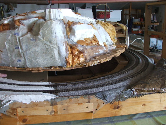

Iniziato anni fa e poi accantonato, ho recentemente ripreso la costruzione di un qualcosa che nemmeno definisco plastico, in verità sarebbe più giusto chiamarlo uno studio per la realizzazione di un paesaggio con possibilità di esercizio minimo. Un semplice cerchio con binario di sorpasso al quale però ho aggiunto un paio di scambi per connetterlo ad un ipotetico lavoro futuro [plastico a soggetto deposito loco a vapore] del quale avrà la funzione di cappio. Non è però il solo elemento da me costruito, ma di questo in seguito.

Per ora il paesaggio è spoglio, ma voglio presentare una caratteristica: essendo un cerchio di binari, ho cercato di separe paesaggisticamente la linea in modo che l'occhio non riesca mai ad abbracciare una tratta del binario pari ad oltre la metà della circonferenza. Il rilievo (asimmetrico) che ho costruito per mascherare la banalità dello schema dei binari si basa inoltre su una struttua che è asportabile in modo tale da lavorarne i dettagli in tutta comodità. (In seguito ho scoperto che qualcosa di simile è stato realizzato commercialmente, prodotti mi pare della Bush, con piccole porzioni di paesaggio urbano pre-costruite da inserire sul plastico)...:

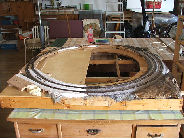

Commento file: Questo è il telaio [130 x 130] con la struttura dei binari, al centro lo spazio pronto per accogliere il paesaggio.
DSCF3009.JPG [ 118.71 KiB | Osservato 3657 volte ]

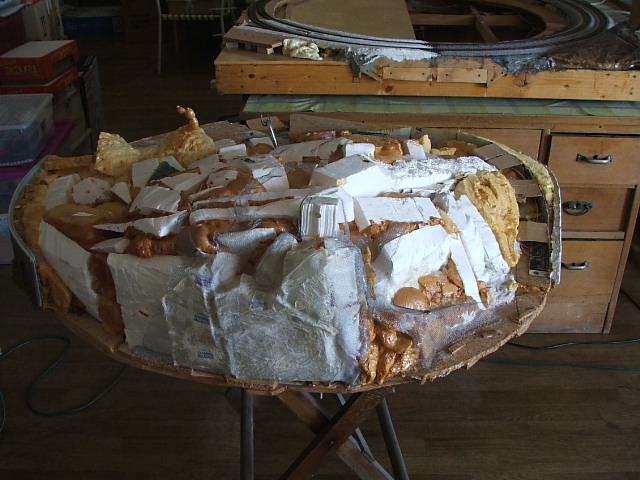

Commento file: E questo è il paesaggio. Per esigenze fotografiche non in corretto orientamento, ma cmq rende l'idea.
DSCF3011.JPG [ 115.02 KiB | Osservato 3657 volte ]

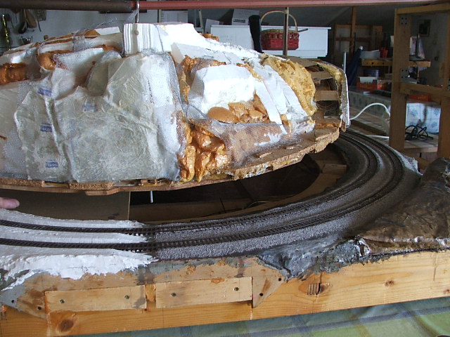

Commento file: Modulo paessaggistico in via di sistemazione.
DSCF3016.JPG [ 115.84 KiB | Osservato 3657 volte ]

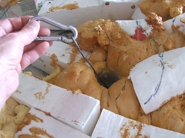

Commento file: Qua vediamo il punto centrale del modulo paesaggistico, dotato di gancio.
DSCF3014.JPG [ 111.65 KiB | Osservato 3657 volte ]

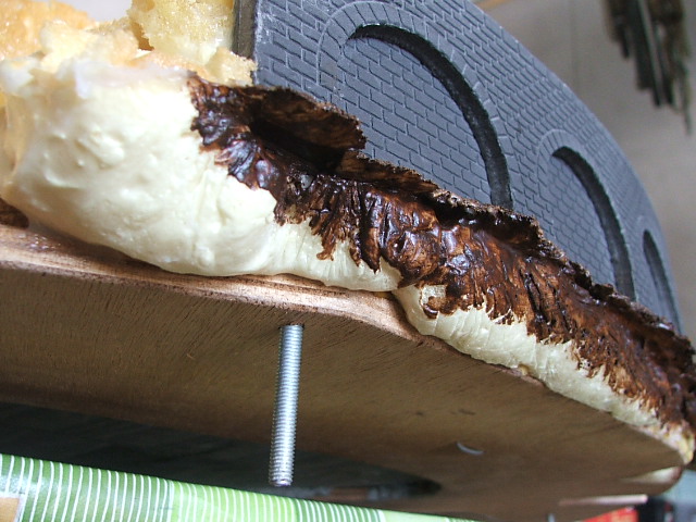

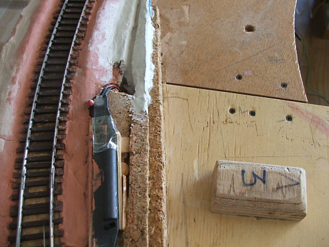

Commento file: Con il numero "3" una delle tre sagome per bloccare in posizione il modulo paesaggio. Vicino, il foro per la vite con cui assicurare l'aderenza del modulo ed evitare che si "sollevi" rispetto al bordo con il quale deve combaciare sulla struttura portante.
DSCF3031.JPG [ 113.54 KiB | Osservato 3657 volte ]
Commento file: Questa è una delle viti. Un poco obliqua ma cmq la sua funzione non è quella di bloccare la ruota di un Iveco, semplicemente di rendere aderente una struttura leggera. Al limite se ne potrebbe fare anche a meno. Però può essere utile nel caso di leggeri piegamenti del legno del modulo dovuti all'umidità, al tempo, ecc.
DSCF3030.JPG [ 113.99 KiB | Osservato 3657 volte ]
