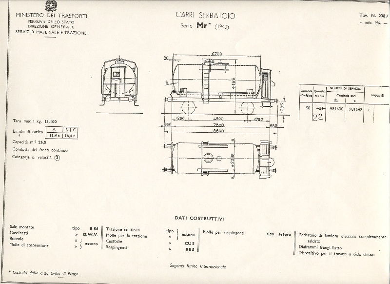

I modelli sono marcati M3 dopo gli anni 50....io l'album dei carri non c'è l'ho ; nel libro del Leone sono citati , ma non trovo foto.....

Consultato il Leone...le numerazioni sono coerenti dopo gli anni 50 con i carri prodotti a Praga, mi rimangono dei dubbi sulla "scatola " posta prima del bocchettone in alto e della serpentina di riscaldamento...mah...

Mettiamo in ordine le cose. Domanda: il carro Brawa bla bla bla è mai esistito in un esemplare in Italia per FS? Risposta: si, sembra di si, uno solamente. Segue: ci sono dei carri, 50, costruiti tra l'altro a Praga, che assomigliano al carro riprodotto da Brawa. L'ultima produzione del carro Brawa, esatto nella prima versione, assume le marcature corrispondenti ai carri cechi che ci assomigliano. Quindi la riproduzione corretta è la prima, quelle successive sono approssimate ad un rotabile simile.
Come dicevo già, cose che capitano spesso nel modellismo: il modello di per sè è bello, se andiamo a vedere i carri al 90% "assomigliano" all'esemplare reale, quindi nulla di nuovo.

Beh , essendo questo il figurino , i carri sono sbagliati...
La garitta è quella italiana e non quella tedesca, è decentrata e la "scatola" quadrata non esiste...
Insomma , dirottiamo ( almeno io ) le risorse su altri rotabili...
