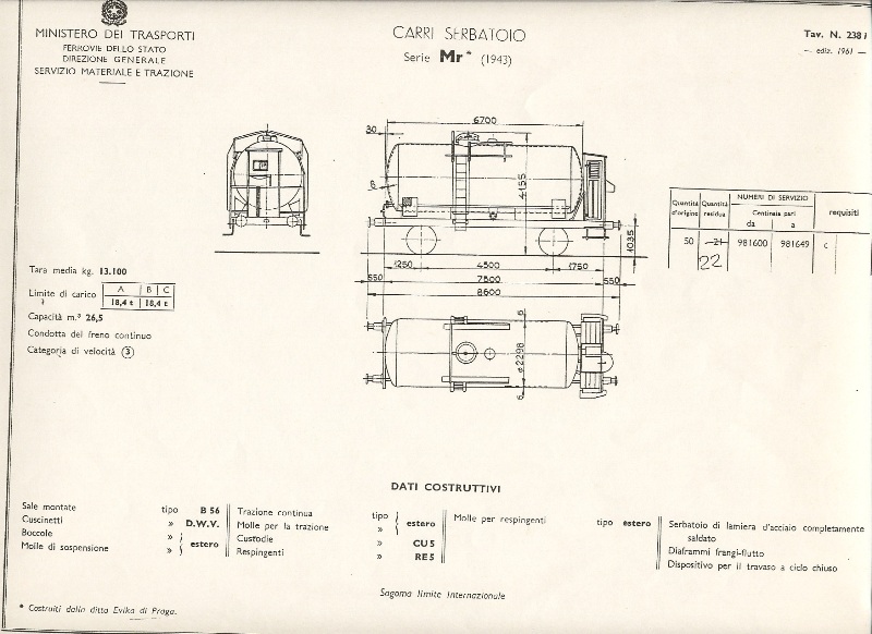

Mettiamo in ordine le cose. Domanda: il carro Brawa bla bla bla è mai esistito in un esemplare in Italia per FS? Risposta: si, sembra di si, uno solamente. Segue: ci sono dei carri, 50, costruiti tra l'altro a Praga, che assomigliano al carro riprodotto da Brawa. L'ultima produzione del carro Brawa, esatto nella prima versione, assume le marcature corrispondenti ai carri cechi che ci assomigliano. Quindi la riproduzione corretta è la prima, quelle successive sono approssimate ad un rotabile simile.
Come dicevo già, cose che capitano spesso nel modellismo: il modello di per sè è bello, se andiamo a vedere i carri al 90% "assomigliano" all'esemplare reale, quindi nulla di nuovo.
238238i.jpg [ 138.16 KiB | Osservato 1267 volte ]
 Oggetto del messaggio: Re: Brawa - Carri cisterna FS a due assi.
MessaggioInviato: venerdì 12 settembre 2014, 15:12
Messaggi: 6290
Beh , essendo questo il figurino , i carri sono sbagliati...
La garitta è quella italiana e non quella tedesca, è decentrata e la "scatola" quadrata non esiste...
Insomma , dirottiamo ( almeno io ) le risorse su altri rotabili...
