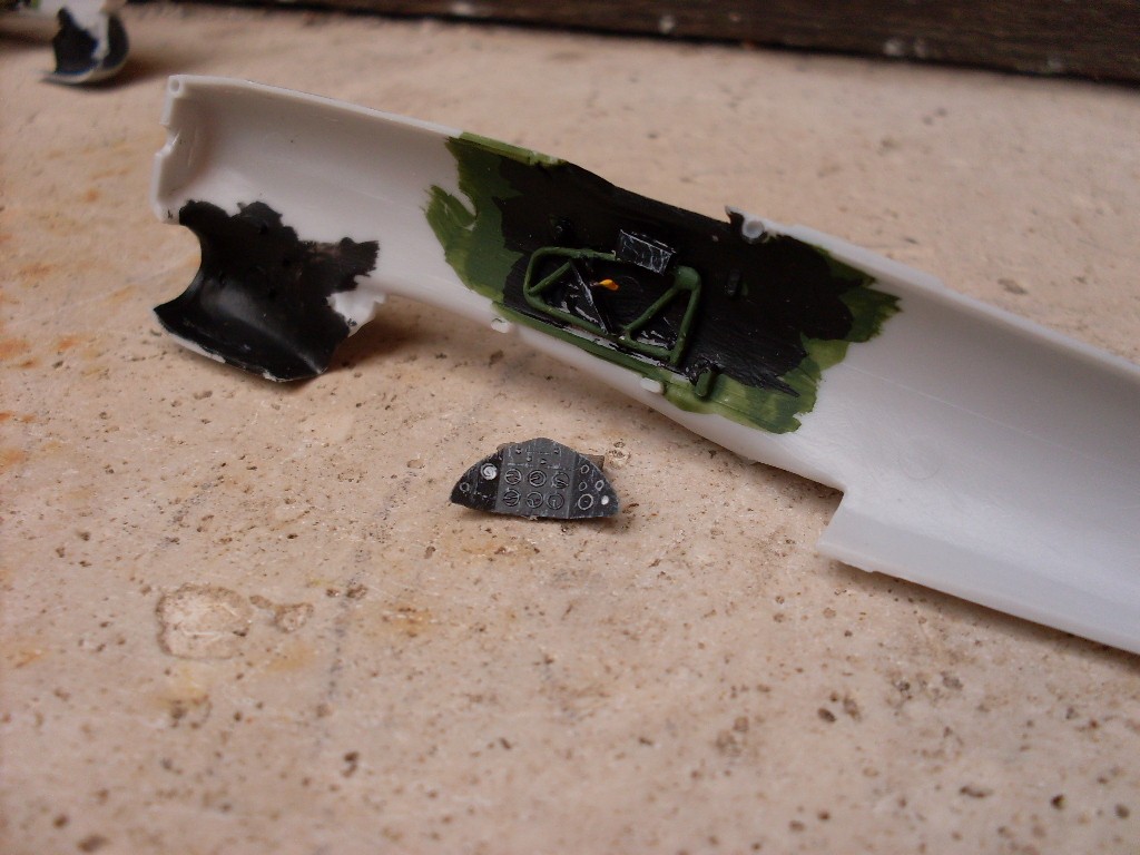

Per prima cosa ho voluto arredare la cabina di pilotaggio costruendo i pannelli laterali con del filo elettrico per i tralicci tubolari pezzetti di plasticard per le plance e del filo elettrico con una goccia di vinavil sulla punta per le leve
SDC11931.JPG [ 131.69 KiB | Osservato 26568 volte ]

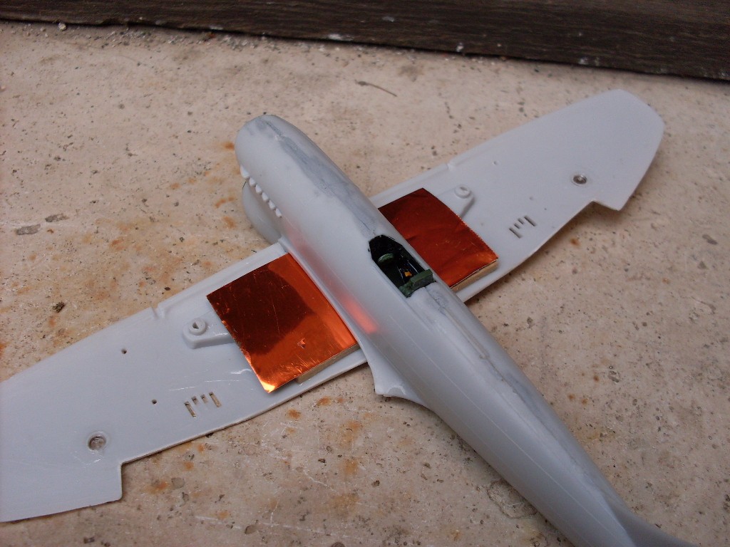

Ho dovuto anche chiudere lo spazio che si viene a creare tra ala e fusoliera sempre con della lamina di alluminio
SDC11998.JPG [ 145.33 KiB | Osservato 26568 volte ]
Il kit nonostante il basso prezzo è di buona fattura , ma nel momento di andare ad assemblare le due semiali superiori con il complesso fusoliera\ali inferiori risultavano quasi due mm più basse
Così ho dovuto realizzare due supporti ( sempre in lamina di alluminio )su cui poter incollare le due ali in posizione rialzata
SDC11995.JPG [ 166.13 KiB | Osservato 26568 volte ]

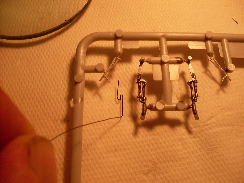

L unico aggiuntivo ai carrelli è stato l aggiunta del tubo dei freni fatto con del filo ricavato dai laccetti dei sacchetti per congelare
SDC11999.JPG [ 145.96 KiB | Osservato 26568 volte ]

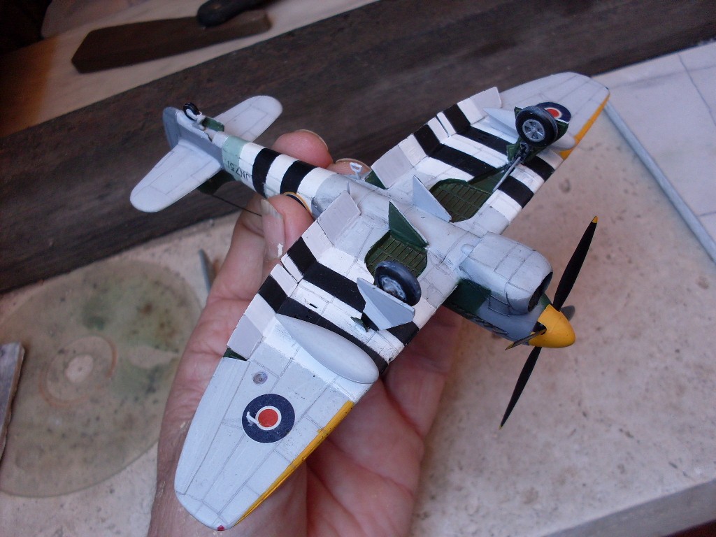

A questo punto dopo aver stuccato carteggiato è stata fatta la verniciatura ad aerografo della mimetica e fasce bianche e nere
SDC12016.JPG [ 178.6 KiB | Osservato 26568 volte ]
adesso si passa al pennello per l evidenziatura e usura delle pannellature poi una mano di trasparente lucido , l applicazione delle decals altra mano di lucido per uniformare ed infine una mano di trasparente opaco.

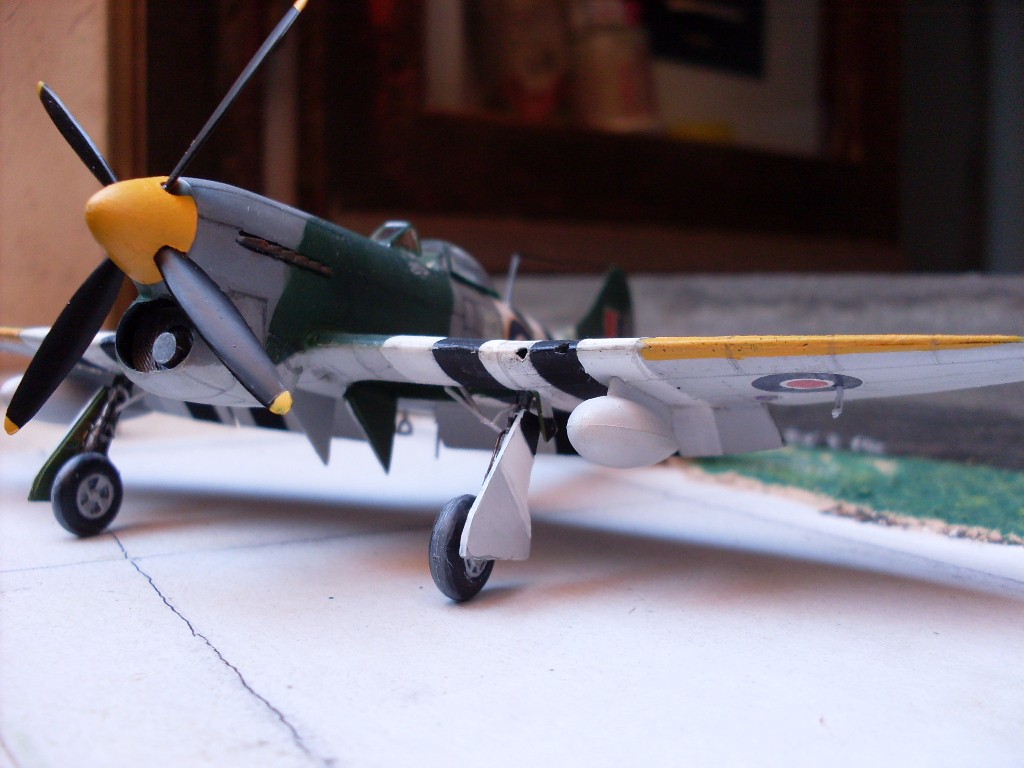

SDC12026.JPG [ 171.54 KiB | Osservato 26568 volte ]
SDC12038.JPG [ 158.34 KiB | Osservato 26568 volte ]
SDC12046.JPG [ 128.21 KiB | Osservato 26568 volte ]
SDC12049.JPG [ 127.18 KiB | Osservato 26568 volte ]
