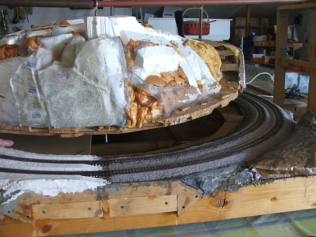

Iniziato anni fa e poi accantonato, ho recentemente ripreso la costruzione di un qualcosa che nemmeno definisco plastico, in verità sarebbe più giusto chiamarlo uno studio per la realizzazione di un paesaggio con possibilità di esercizio minimo. Un semplice cerchio con binario di sorpasso al quale però ho aggiunto un paio di scambi per connetterlo ad un ipotetico lavoro futuro [plastico a soggetto deposito loco a vapore] del quale avrà la funzione di cappio. Non è però il solo elemento da me costruito, ma di questo in seguito.
L'ambientazione dovrebbe essere identificabile con una zona di media montagna, che potrebbe trovarsi qua e la a partire dalla tratta della Transalpina (Trieste-Jesenice) o della Carnia Friulana, lungo una fascia geografica che tocca varie località dal carattere paesaggistico montano e forestale, dall'Austria sino alla Sassonia. Il materiale rotabile da me raccolto negli anni è relativo alle amministrazioni DB, DR, DRG, OBB sopratutto delle epoche II e III. Siccome mi trovo ad affrontare spese matrimoniali devo a vendere il 70 % della collezione tenendo per me una piccola pattuglia costituita soprattutto da locotender, facilmente adattabili a piccoli plastici riproducenti ambienti forestali o comunque non urbani, con carattere montuoso-collinare.
Per ora il paesaggio è spoglio, ma voglio presentare una caratteristica: essendo un cerchio di binari, ho cercato di separe paesaggisticamente la linea in modo che l'occhio non riesca mai ad abbracciare una tratta del binario pari ad oltre la metà della circonferenza. Il rilievo (asimmetrico) che ho costruito per mascherare la banalità dello schema dei binari si basa inoltre su una struttua che è asportabile in modo tale da lavorarne i dettagli in tutta comodità. (In seguito ho scoperto che qualcosa di simile è stato realizzato commercialmente, prodotti mi pare della Bush, con piccole porzioni di paesaggio urbano pre-costruite da inserire sul plastico)...:

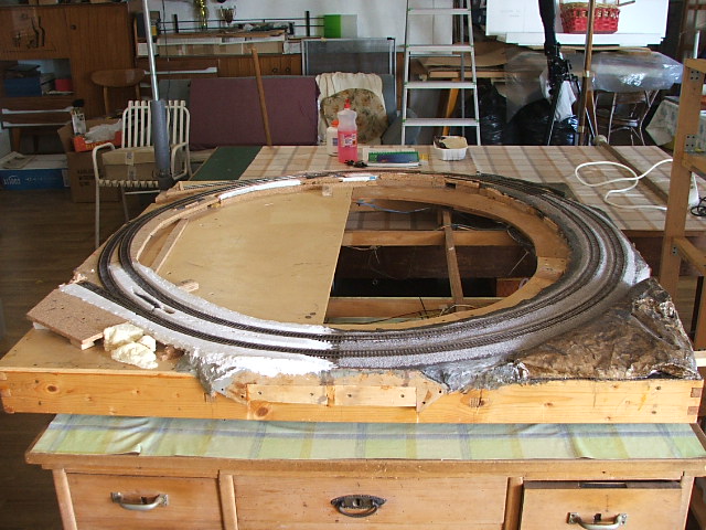

Commento file: Questo è il telaio [130 x 130] con la struttura dei binari, al centro lo spazio pronto per accogliere il paesaggio.
DSCF3009.JPG [ 118.71 KiB | Osservato 3670 volte ]

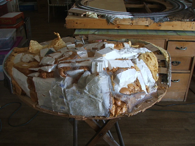

Commento file: E questo è il paesaggio. Per esigenze fotografiche non in corretto orientamento, ma cmq rende l'idea.
DSCF3011.JPG [ 115.02 KiB | Osservato 3670 volte ]
Commento file: Modulo paessaggistico in via di sistemazione.
DSCF3016.JPG [ 115.84 KiB | Osservato 3670 volte ]

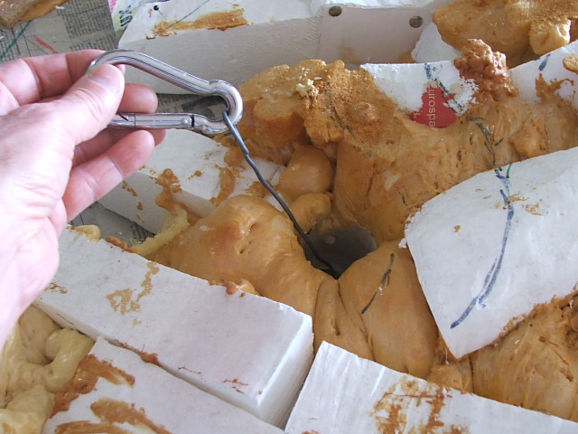

Commento file: Qua vediamo il punto centrale del modulo paesaggistico, dotato di gancio.
DSCF3014.JPG [ 111.65 KiB | Osservato 3670 volte ]

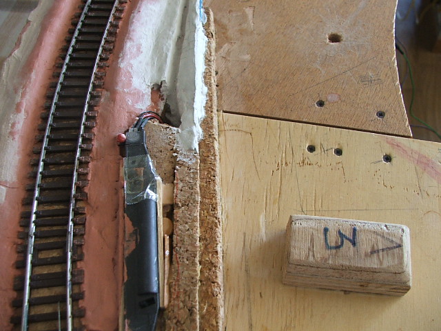

Commento file: Con il numero "3" una delle tre sagome per bloccare in posizione il modulo paesaggio. Vicino, il foro per la vite con cui assicurare l'aderenza del modulo ed evitare che si "sollevi" rispetto al bordo con il quale deve combaciare sulla struttura portante.
DSCF3031.JPG [ 113.54 KiB | Osservato 3670 volte ]
Commento file: Questa è una delle viti. Un poco obliqua ma cmq la sua funzione non è quella di bloccare la ruota di un Iveco, semplicemente di rendere aderente una struttura leggera. Al limite se ne potrebbe fare anche a meno. Però può essere utile nel caso di leggeri piegamenti del legno del modulo dovuti all'umidità, al tempo, ecc.
DSCF3030.JPG [ 113.99 KiB | Osservato 3670 volte ]

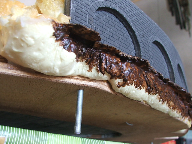

Buongiorno, questa seconda serie di foto mostrano il modulo iniziale del progetto per deposito locomotive a vapore. L'entusiasmo per il soggetto (acceso con passione dalla brochure Depositi in Scala ed. LocoDivision) mi spinse a progettare un deposito al quale serviva soltanto un cappio con un pò di tracciato per alternare il traffico di locomotive (vedi messaggio sopra). Inizialmente uno dei moduli del deposito da aggiungere a quello che sto illustrando, avrebbe dovuto ospitare una piattaforma girevole, idea che è stata abbandonata per motivi economici e di tempo. Il presente modulo verrà (tempi non stabiliti) dotato invece di un triangolo per girare le locomotive a tender separato.
Uff, solo a pensarci!.... Non so chi me l'ha fatto fare (ho anche una scorta di vecchi motori sottoplancia Fulgurex e Tillig che dovrei azionare ogni tanto per pulire i contatti), insomma ho deciso per l'azionamento manuale dei deviatoi (affascinato dal vecchio stile di costruzione, quando non esisteva ancora questa grande offerta di prodotti accessori, ora a pensarci li avrei usati, sigh!), cmq in sintonia con l'azionamento manuale che era abbastanza diffuso in tali impianti ferroviari reali (depositi). Come si vede dalle foto ho utilizzato semplici commutatori a due vie che commutano il cuore dello scambio e allo stesso tempo possono commutare una seconda funzione. Una sezione di corda di chitarra in acciaio sistemata sul foro della levetta aziona il deviatoio. Il funzionamento non ha mai dato noie dopo anni nei quali ho accantonato il modulo ma spesso l'ho usato per sgranchire i modelli. Una idea era di usare la seconda possibilità di commutazione per commutare delle luci LED poste vicino allo scambio ed invisibili se spente in modo da dare (se il circuito complessivo dei LED di tutti gli scambi sarebbe stato momentaneamente attivato) un colpo d'occhio sulle vie percorribili dalla locomotiva. O per qualche più elaborato circuito che si sarebbe basato sui segnali logici provenienti dalla posizione dei deviatoi...:
