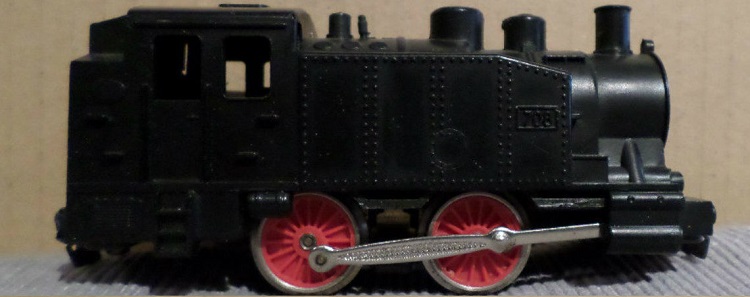

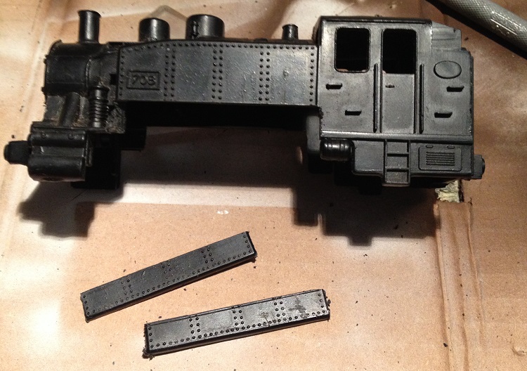

Ciao a tutti, ecco una mia nuova avventura:
Mi hanno regalato alcune locomotive giocattolo acquistate ad un mercatino dell'usato, tra le quali c'èra la famosa Gr831 Jouef, che in realtà non ha niente a che vedere con la Gr831.
Ho notato però alcune piccole somiglianze con l'originale, perciò mi sono detto: Scatta L'elaborazione!
Eccola quà:
831jouf.JPG [ 62.37 KiB | Osservato 10246 volte ]

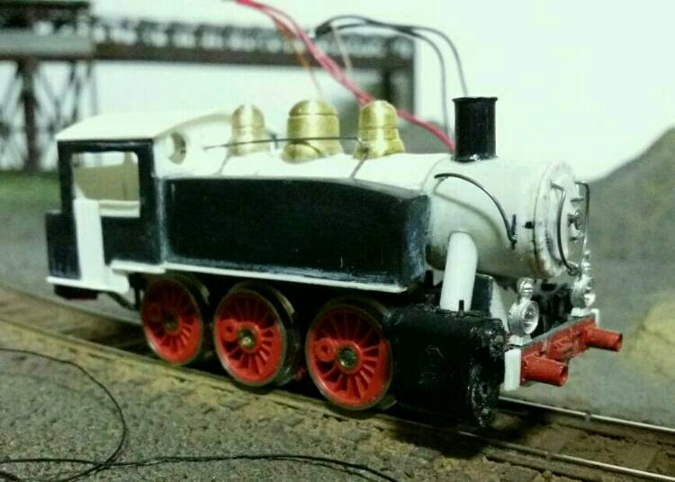

Smontata la scocca e iniziati i primi tagli;
Primi tagli 831.JPG [ 163.79 KiB | Osservato 10246 volte ]

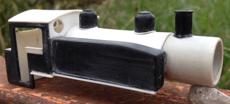

Ecco l'avanzamento dei lavori ad oggi:
av1 831.JPG [ 88.27 KiB | Osservato 10111 volte ]

 Oggetto del messaggio: Re: Trasformiamo la 831 jouf in una 831..
MessaggioInviato: venerdì 10 ottobre 2014, 10:36
Messaggi: 1026
Vi ringrazio ad entrambi :D

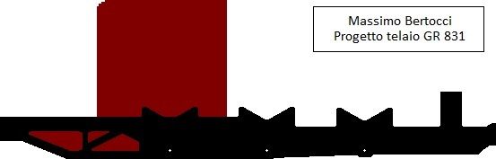

In effetti per ora della Jouef ho utilizzato i fianchetti della cabina, le casse dell'acqua ed il camino...
La meccanica sarà totalmente riprogettata, con la trazione su tutti gli assi.
Questo è il progetto base dei longheroni:
longherone 831DX.jpg [ 15.77 KiB | Osservato 9980 volte ]
La parte alta deve essere rivista e conterrà il motore.

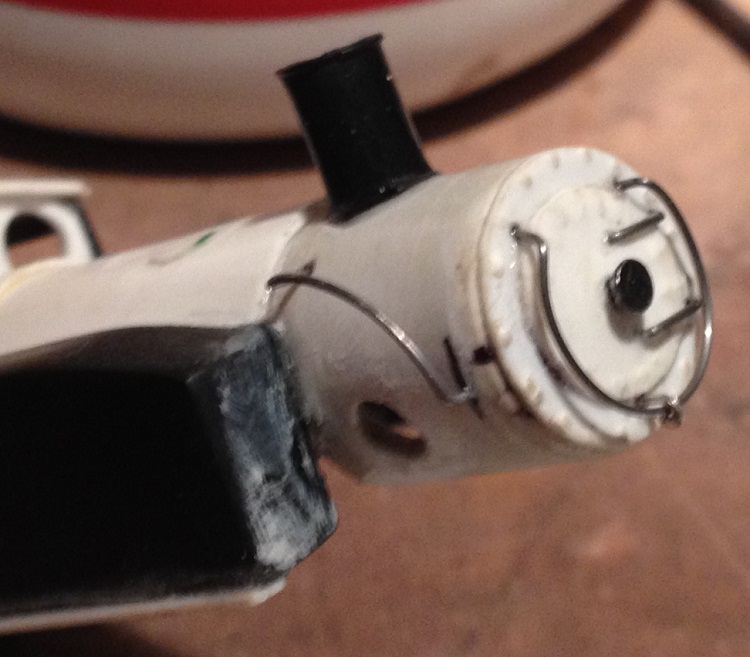

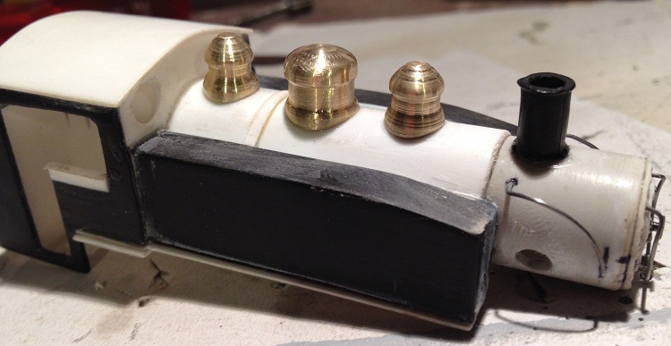

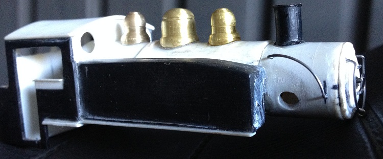

Qualche piccolo passo avanti:
Costruito il coperchio della camera fumo e mancorrenti frontali, e visto che dovevo fare il duomo al tornio in ottone, ho deciso di rifare anche le sabbiere, togliendo quelle in plastica antiestetiche che avevo messo inizialmente...
Camera fumo.JPG [ 125.62 KiB | Osservato 9813 volte ]
Duomo e Sabbiere.JPG [ 91.11 KiB | Osservato 9813 volte ]

Località: Tricesimo (UD)
Credo che (duomo) quelli fati al tornio non sono uguali al originale!
Velimir
 Oggetto del messaggio: Re: Trasformiamo la 831 jouef in una 831..
MessaggioInviato: sabato 18 ottobre 2014, 14:11
Messaggi: 1026
Ti ringrazio per avermelo fatto notare, ho provato a modificarle un poco.
Ecco il risultato, però ancora non ci siamo..
duomo e sabbiere modificate.JPG [ 84.46 KiB | Osservato 9773 volte ]
MessaggioInviato: sabato 18 ottobre 2014, 14:41
Messaggi: 315
cerca in rete un figurino, almeno avrai forme e proporzioni. E dato che sei ancora in fase di lavoro... dopo sarà bruttissimo guardare un modello non conforme, almeno per i volumi essenziali...

Ti mando dis. originale, da dove puoi ricavare il duomo (non guardare ultimo-vicino cabina...).
Velimir

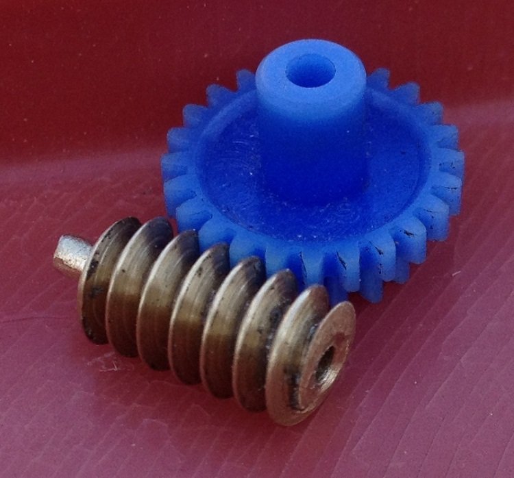

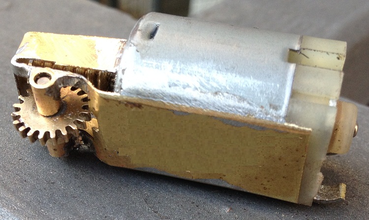

Ti ringrazio del figurino, quello che avevo era meno dettagliato.
Ho preparato il gruppo motore e per la prima volta in vita mia ho provato a fare al tornio una vite senza fine:
Vite senza fine autocostruita.JPG [ 140.19 KiB | Osservato 9531 volte ]
Gruppomotore 831.JPG [ 133.62 KiB | Osservato 9531 volte ]
