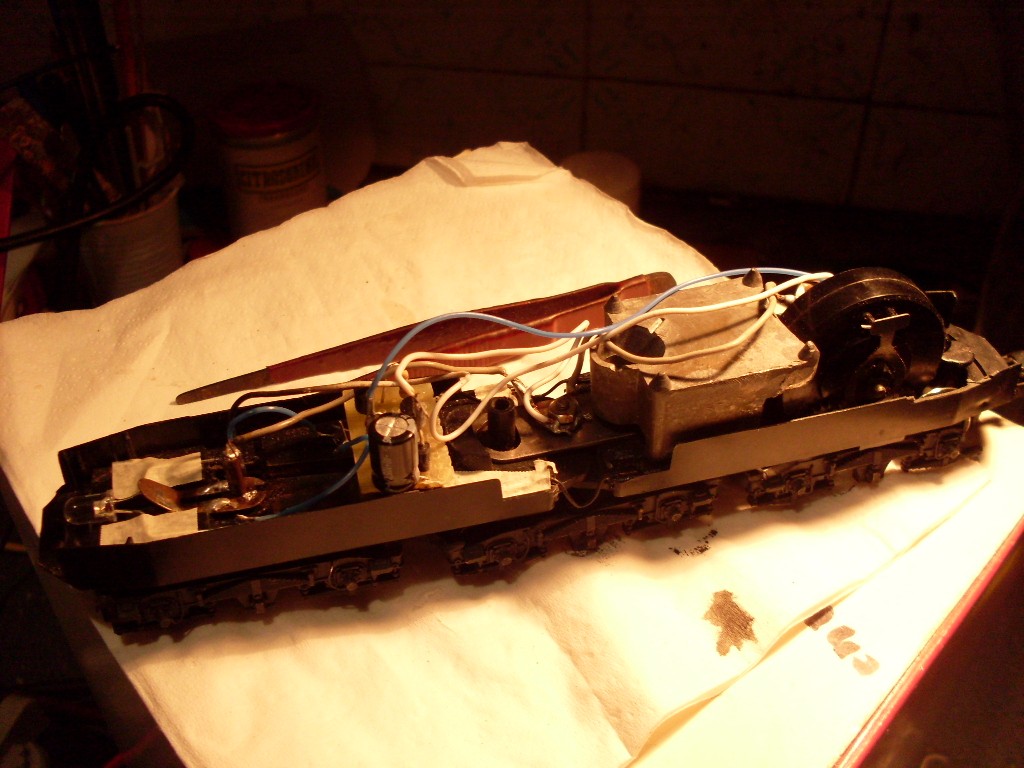

Come di consueto la prima cosa che ho fatto è stata mettere la mani sulla parte elettromeccanica.
Revisione generale del motore con smontaggio completo dello stesso , rettifica del rotore , lubrificazione delle bronzine,sostituzione dei fili elettrici, eliminazione delle lampadine ad incandescenza e montaggio del circuito autocostruito ( in realtà il circuito lo trovato in rete ma è stata necessaria una piccola modifica) per l illuminazione costante del diodo led ( solo sulla cabina frontemarcia) led bianco reso un po più" caldo "con una mano di smalto giallo diluito sullo stesso.
Copia di SDC12223.JPG [ 152.38 KiB | Osservato 10819 volte ]
ho anche incollato tra i semitelai le condotte
Copia di SDC12224.JPG [ 152.35 KiB | Osservato 10819 volte ]

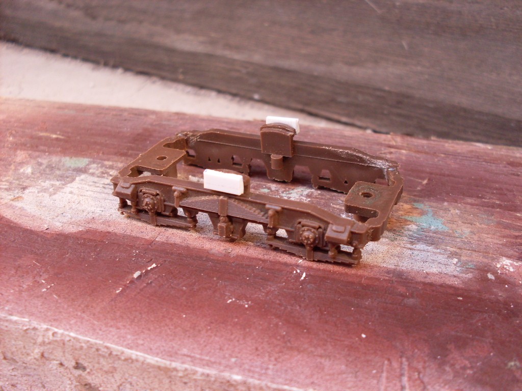

Passiamo ora ai carrelli : i carrelli montati sul modello sono i classici Lima e per la 018 non hanno bisogno di grandi modifiche estetiche, generalmente i carrelli Lima sono di dimensioni generose in larghezza ma quelli di questo modello esageravano veramente !
Così si è reso necessario restringere la loro sezione trasversale tagliando le fiancate e riincollandole nuovamente in sede con degli appositi rinforzi trasversali.
Tagliandole con una lama di sega a ferro dello spessore di 1,5 mm si ottiene un restringimento di 3 mm che ritengo soddisfacente
Copia di SDC11664.JPG [ 170.71 KiB | Osservato 10819 volte ]
Copia di SDC12135.JPG [ 132.86 KiB | Osservato 10819 volte ]
Durante questa fase ho realizzato le lamelle prendicorrente ausiliarie in modo da avere tutte le ruote captatrici di corrente .
Con l operazione di restringimento dei carrelli si rende necessaria una modifica al carrello motore, infatti stringendolo di 3 mm i pattini che tengono in sede il carrello nel telaio scavallano la loro sede di scorrimento, per ristabilire le condizioni necessarie al corretto lavoro del carrello ho incollato due spessori di plasticard di 1,5mm sui pattini esistenti e poi stondati leggermente con carta vetrata

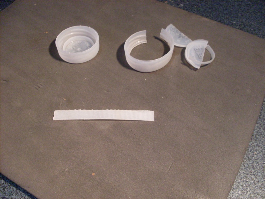

Essendo la 018 una "grigliata" prima di cimentarmi nel taglio e incollaggio delle casse/cabine dovevo risolvere il problema di come fare le griglie....clonarle non era possibile anche perchè non avevo un master di quelle dimensioni, per un attimo ho pensato alle fascette da elettricista ma lo ho scartate quasi subito primo perchè la grigliatura risulta troppo piatta,e rada ,ammesso poi che le avessi trovate della misura giusta... dopo un pò di giorni a pensare e a guardarmi intorno, trovato!
Copia di SDC11686.JPG [ 148.83 KiB | Osservato 10819 volte ]
La zigrinatura dei tappi di bottiglia di plastica ha una densità e profondità ottimale basta tagliarli, assottigliarli facendoli strisciare su carta vetrata ottenendo così le griglie dello spessore voluto( i tappi bianchi tendono a essere più morbidi e facili da lavorare rispetto ad altri).
Superato lo scoglio delle griglie sono potuto partire con il lavoro sulle casse cominciando a spianare le modanature,le prese ad orecchia i tubi sull imperiale, corrimani, fanali sulle cabine e anche i portelli di ispezione lato AT prchè poi li ho incisi con un taglierino per averli a filo cassa.

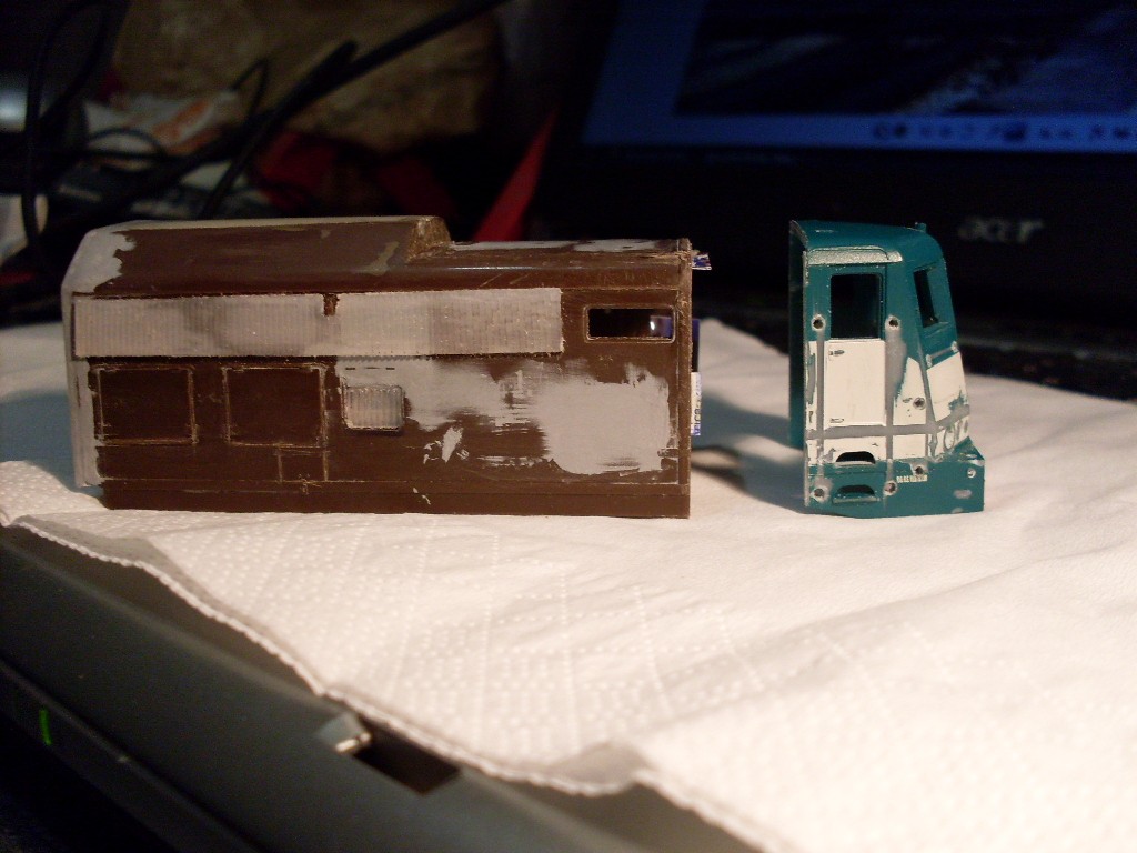

Come per il 656 023 per ridurre lo spazio tra le due casse ho incollato un profilato a L da 1,5 x1,5 di plasticard nella loro parte posteriore.

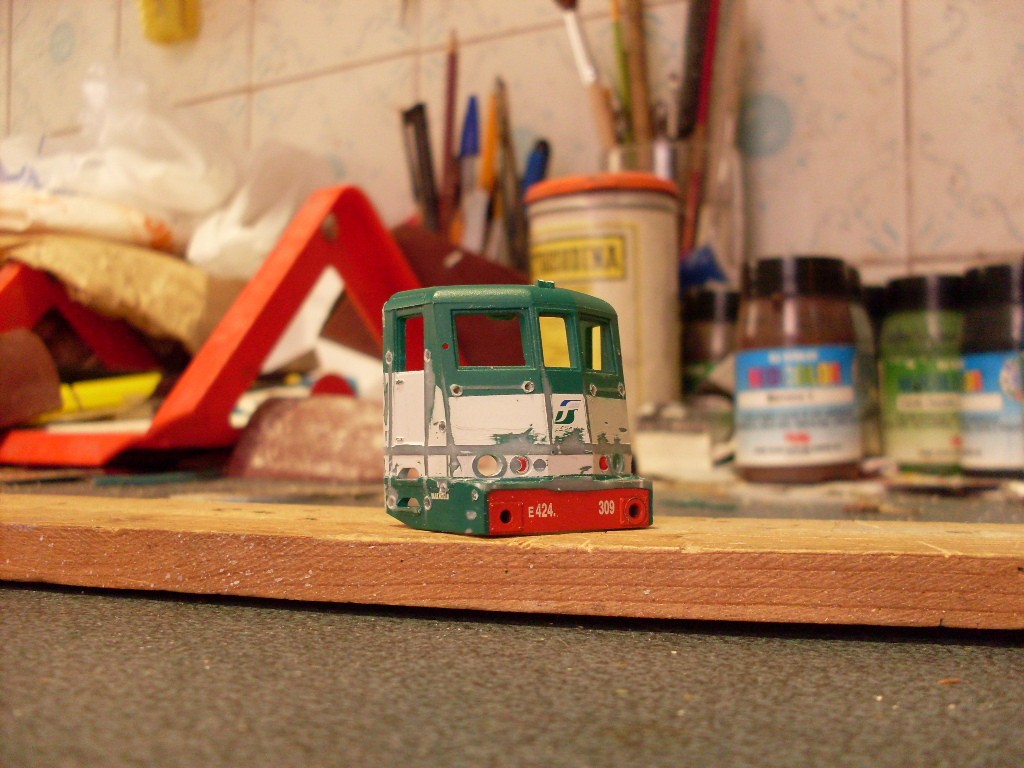

A questo punto ho tagliato le cabine sia dal 645 che dal 424 messe da parte quelle del 645 ( prima o poi le utilizzerò) e incollate alle casse quelle del 424 ponendo delle flange di accoppiamento tra cassa e cabina come rinforzo e al tempo stesso guida per un perfetto allineamento della cabina con la cassa
Copia di SDC11772.JPG [ 177.63 KiB | Osservato 10819 volte ]
Copia di SDC11774.JPG [ 167.04 KiB | Osservato 10819 volte ]
Copia di SDC11819.JPG [ 138.88 KiB | Osservato 10819 volte ]

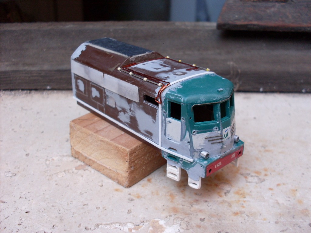

Ciao, allora continuiamo con il WIP in sospeso....
Le cabine hanno bisogno di alcuni lavori :
realizzazione dei fari
" dei baffi per fregio
" dei gocciolatoi sui finestrini
accecamento dei fari esistenti nella versione XMPR
spianatura coprigiunti

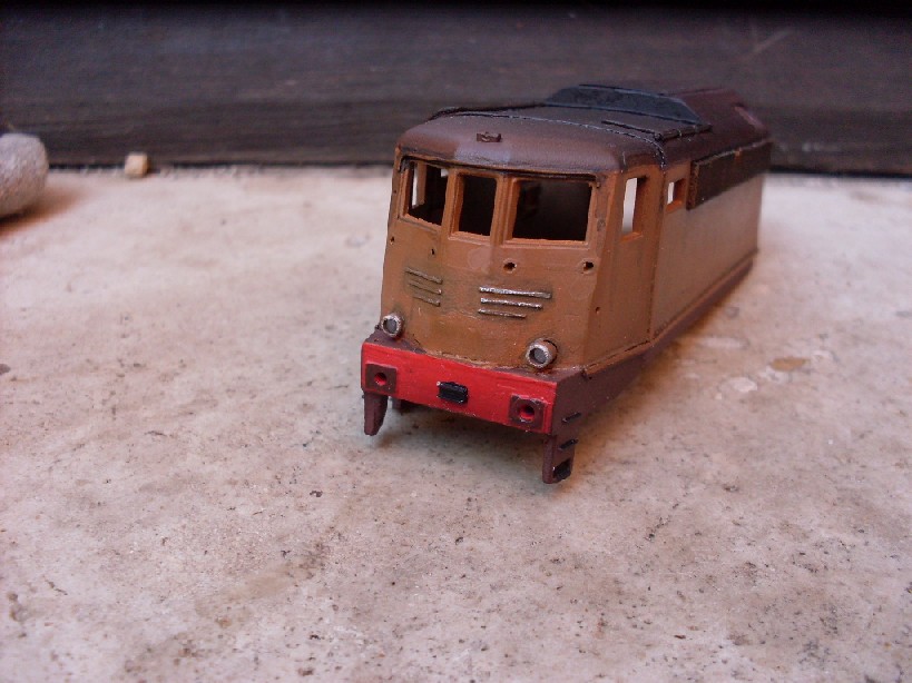

Fari: ho usato il tubicino di alluminio che si trova negli accendini ( un grazie a Carlo Mercuri per avermi fatto scoprire quante cose utili vi si trovano dentro in un thread di un po di tempo fa ) la lente l ho realizzata con delle spure trasparenti avanzate da un kit aereonautico portandole alla sezione ideale rastremandole con un taglierino ( il metodo di allungarle e di conseguenza restringerle scaldandole non da buoni risultati)
Copia di SDC12211.JPG [ 173.94 KiB | Osservato 10549 volte ]
Copia di SDC12213.JPG [ 109 KiB | Osservato 10549 volte ]
Sia i gocciolatoi che i baffi sono fatti con il filo metallico dei laccetti per sacchetti per congelare in entrambi i casi vengono incollati con vernice trasparente opaca a più passate succesive ; per i baffi è stato necessario schiacciarli un po con dei colpetti di martelletto.

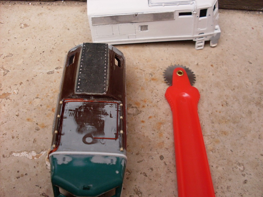

Il coperchio sull imperiale al posto degli sfogatoi nella realtà non è liscio ma ha una fila per parte lateralmente di bullonatura; in questo caso il pettinino già usato per la chiodatura del bagagliaio DI non mi convinceva, perchè la tramatura dei chiodi era troppo serrata mi serviva qualcosaltro......così mi sono ricordato di una strumento che usava mia madre per lavorare, questo...
Copia di SDC12061.JPG [ 173.43 KiB | Osservato 10549 volte ]
Si tratta di una "rotella da sarto" si usa per trasferire dai cartamodelli sulla carta velina i disegni dei pezzi di stoffa che poi cuciti insieme formeranno un abito, si trova facilmente in tutte le mercerie o negozi di taglio e cucito , costa pochissimo( io l ho pagata 3,5 euro) ed ha la proprietà di essere molto versatile , infatti si possono fare linee curve, spezzate, a intervalli, riprese ecc.
Gli oblò sui ricaschi li ho ottenuti con trapanino e poi rifiniti con limetta , per la parte trasparente ho usato lo stesso procedimento adottato per le porte di salita dell Aln 773, in pratica l intero rettangolo è di acetato e in fase di verniciatura ho mascherato la parte che deve rimanere trasparente verniciando il resto.
Anche le grate degli oblò sono fatte con gli stessi fili dei baffi e gocciolatoi
Copia di SDC12207.JPG [ 144.48 KiB | Osservato 10549 volte ]
Per ottenerli tutti della stessa lunghezza senza doverli tagliare uno a uno ho usato questo metodo:
sul dorso di un pezzo di nastro da carrozziere traccio una linea parallela al lato del nastro , della misura dei pezzi che voglio ottenere ,poi faccio aderire sulla parte adesiva degli spezzoni di filo già verniciato con un capo dello spezzone che combacia con il bordo del nastro , a questo punto taglio con una forbice lungo la linea tracciata ed ecco tutti i pezzi uguali.
Vanno poi incollati alloro posto con della vernice trasparente opaca.
Copia di SDC12138.JPG [ 126.78 KiB | Osservato 10549 volte ]

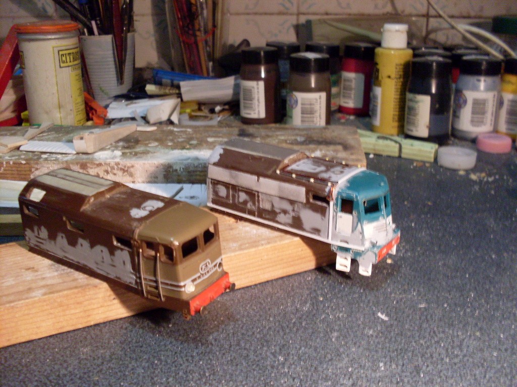

Ora le casse " Frankestein" sono pronte per una passata di stucco a spruzzo per evidenziare le magagne, ristuccatura e di nuovo fondo a spruzzo e via così.....

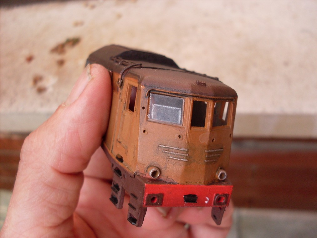

terminata la verniciatura ed la sporcatura nel frattempo procedevo con la costruzione dei pantografi ( già descritta in un altro thread) e dei vari aggiuntivi .
Osservando le foto dal vero ho notato che gli sbrinatori dei vetri anteriori creano quell effetto " doppio vetro" che solo facendo un incisione dietro l acetato non viene reso.
Così per provare a riprodurre quest effetto li ho realizzati in questo modo:
Ho fatto un rettangolino di acetato della misura dello sbrinatore dipinto il perimetro di alluminio, a vernice secca con un pennellino ho depositato della colla trasparente opaca ( che serve ad incollarlo al finestrino vero e proprio) sopra la vernice alluminio ; ora bisogna appoggiare il finestrino intero sullo sbrinatore per incollarli, è questa un operazione che richiede un po di mano ferma e precisione perchè bisogna azzeccarci alla prima "botta" non sono ammessi aggiustamenti altrimenti si imbrata il vetro con vernice ,se dovesse succedere niente paura , una passata di alcool e si ricomincia da capo :)
Copia di SDC12153.JPG [ 144.1 KiB | Osservato 10549 volte ]
Copia di SDC12156.JPG [ 118.17 KiB | Osservato 10549 volte ]

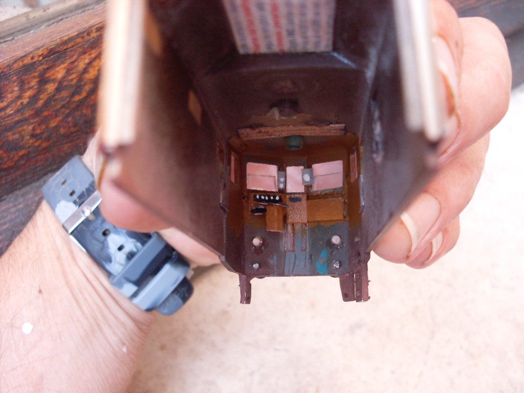

Avendo lo spazio nella cabina frontemarcia ho creato un accenno di arredo interno, giusto quello che si può riuscire a vedere dell esterno, peccato che la macchinetta fotografica non riesca a mettere a fuoco i particolari a cabina montata ma vi assicuro che di giorno ad occhio nudo si distinguono bene i particolari interni compreso il maniglione e rubinetto del freno...
Copia di SDC12232.JPG [ 128.67 KiB | Osservato 10549 volte ]
Copia di SDC12239.JPG [ 135.48 KiB | Osservato 10549 volte ]

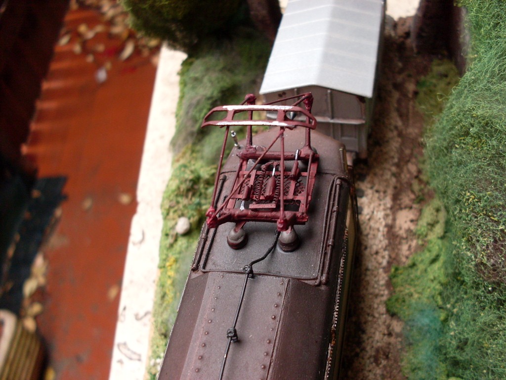

tanto di capello, la macchina e' veramente bella, mi complimento per la semplicita' del filo di rame nero tra le due casse che e' di una raffinatezza favolosa!

Per rendere il filo più morbido e flessibile possibile ho usato solo la guaina del filo lasciando una parte di anima di rame solo nella parte incollata al telaio, dall altro capo che rimane vuoto dopo aver spellato il filo ho inserito uno spezzone di filo metallico preso da del filo telefonico.

sinceramente ti dico che ti ammiro per la volontà che ci metti e i risultati che ottieni usando materiali "poveri" e a volte di scarto

Le zigrinature dai tappi della bottiglia! :o :o non ci avevo mai pensato, averlo saputo prima per altri miei lavori! Non si finisce mai di "copiare" dagli altri!!! :wink: grazie della dritta, complimenti per la trasformazione, un saluto

Complimenti di nuovo anche da parte mia! la zigrinatura delle griglie fatta coi bordi dei tappi di bottiglia è un colpo di genio!!!
Potrei permettermi di darti un consiglio? Io sostituirei gli striscianti dei pantografi con altri più stretti (simili ai pantografi 52 fs, che penso sui questa macchina avessero lo strisciante arcuato) e i corrimano dei manovratori con altri in filo d' acciaio ma più alti, vedrai che il tuo E 645 ne guadagnerebbe parecchio in realismo! :wink: :wink:

Ciao Ludovico ,innanzitutto grazie per i complimenti, certo che puoi permetterti di darmi un consiglio :D :!:
Per lo strisciante dei pantografi, che come hai detto tu ,negli anni ottanta (anno in cui ho ambientato la macchina ) avevano i 52 con strisciante curvo, in effetti sarà da cambiare, ma da autocostruire anche lui , più stretto e con gli estremi a sezione tubolare ma devo ancora trovare il modo :roll:; come lo trovo farò il"trapianto" :lol: comunque un paio di ideuzze già ce lo ho
