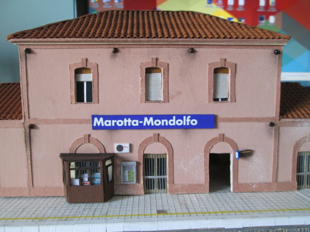

Continuano i lavori qui a Marotta!! Dopo averci rimuginato molto su mi sono deciso a fare il tetto e credo sia venuto piuttosto bene. Prima di invecchiare sia questo che i muri penserò all'interno della stazione :D

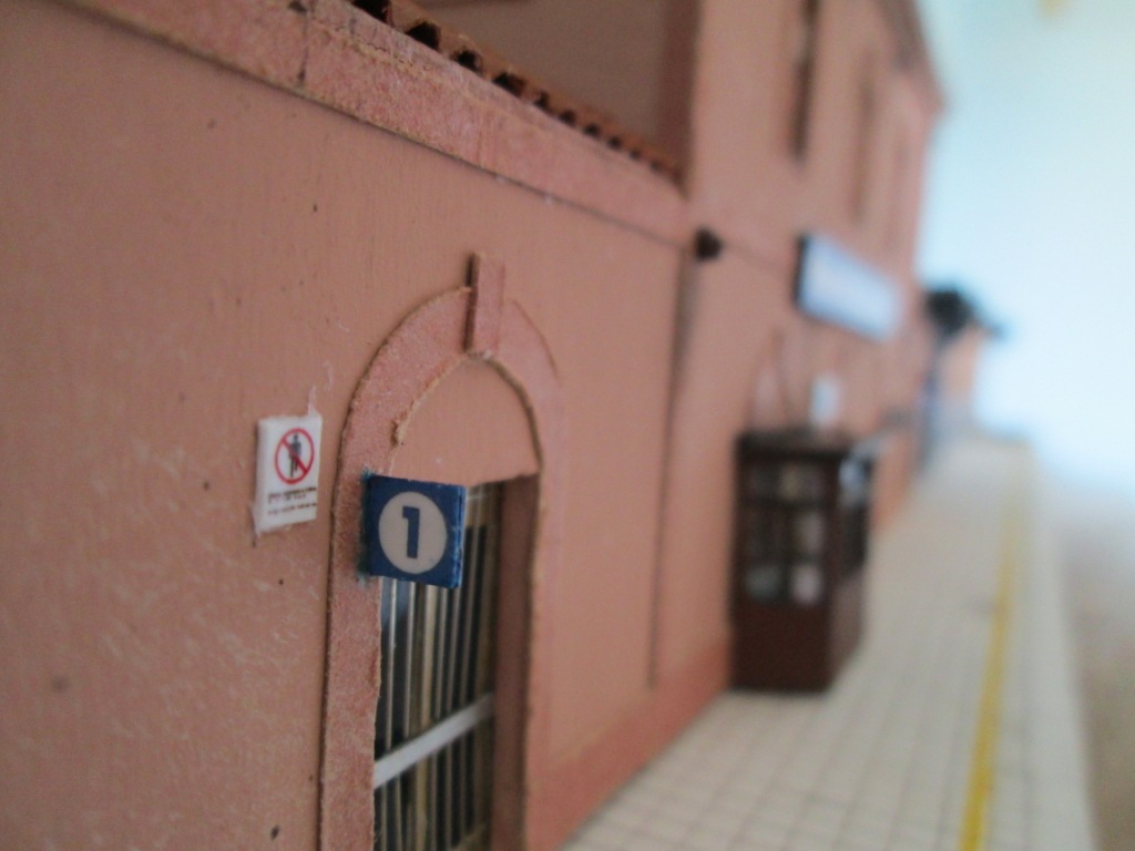

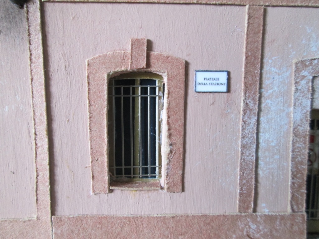

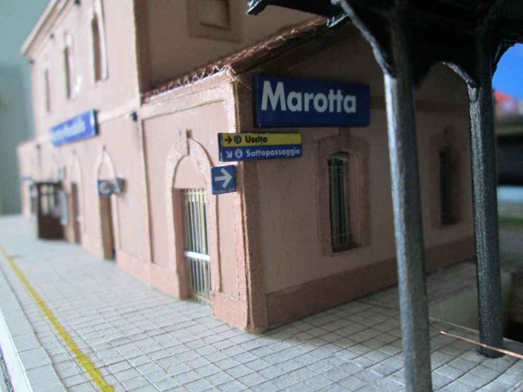

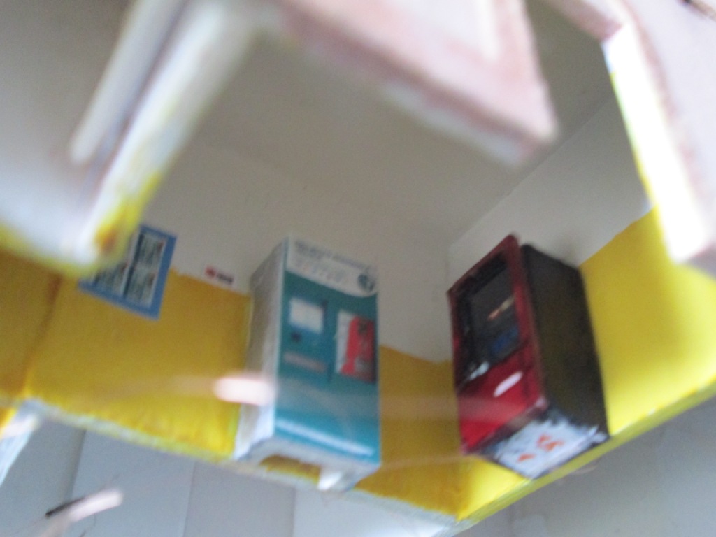

Ciao a tutti amici :D
Finalmente il fabbricato viaggiatori assomiglia ad una vera stazione :lol: sono stati installati la maggior parte dei cartelli e degli accessori che comprendono monitor, orari e la cabina del posto di movimento oltre alle tapparelle alle finestre. Dopo l'installazione dei dischi in ferro (che sinceramente non so a cosa servirebbero! :shock: ) ho dato una pesante mano di sporcatura con tempere e polvere sia ai muri che al tetto.
Ho fatto anche l'interno aggiungendo un distributore automatico, 2 biglietterie automatiche e tutto quello che può esserci in una stazione (avvisi, orari e comunicazioni varie), i fili che vedete penzolare sono quelli dell'illuminazione che appena metterò infunzione illumineranno anche il monitor della macchinetta dei biglietti automatici.
A questo punto mancano solo le porte e due led per illuminare l'interno oltre a molti fili all'esterno e potrei azzardare a dire che il fabbricato viaggiatori è finito :mrgreen:

MessaggioInviato: sabato 7 marzo 2015, 19:09
Messaggi: 174
Ciao Luca,
belli i tetti, cosa sono realizzati?
Francesco
 Oggetto del messaggio: Re: DIORAMA: Stazione di Marotta-Mondolfo
MessaggioInviato: domenica 8 marzo 2015, 14:39
Iscritto il: mercoledì 29 gennaio 2014, 9:43
Messaggi: 45
Località: Pescara
rento500 ha scritto:
Ciao Luca,
Francesco
ciao :D i tetti sono semplice cartoncino ondulato privato dello strato rigido posteriore ed incollato uno sopra l'altro dopo averlo dipinto, una mano di sporco e il risultato sembra essere soddisfacente :mrgreen:
