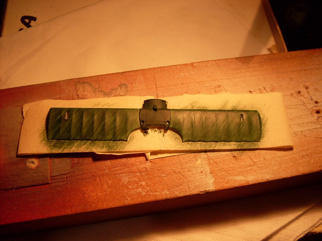

poi con un pennello piatto di circa 5mm a setole rigide, meglio se vecchio, usandolo verticalmente al piano dell ala ho dato delle pennellate in diagonale usando del verde un pò più chiaro di quello finale
SDC12518.JPG [ 166.9 KiB | Osservato 20439 volte ]
dopo varie mani con passate irregolari e sempre più scure questo è il risultato finale
SDC12522.JPG [ 176.11 KiB | Osservato 20439 volte ]

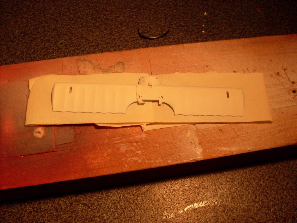

dopo una prima mano di grigio chiarissimo(in questo caso il fondo è grigio perchè mi serve per ottenere l effetto colpo di luce e non la trasparenza della tela come per l ala centrale e inferiore) sulle creste delle costole ho applicato una mascheratura fatta con dei sottili fili adesivi , ottenuti sfilacciando la retina adesiva coprigiunti per il cartongesso( si sfilaccia molto facilmente, che quando succede al lavoro si smoccola perchè si complica il lavoro successivo di stuccatura , ma in questo caso invece.... :wink: :D ) il costo è bassissimo , 2,80e x 20 m,se considerate che ne ho usati circa 5 cm con un rotolo mascherate un Fokker vero :lol:
SDC12535.JPG [ 171.68 KiB | Osservato 20439 volte ]
Dopo la mascheratura una passata di preshading color ocra
SDC12541.JPG [ 171.8 KiB | Osservato 20439 volte ]
poi verniciatura con il colore finale fino quasi a copertura totale , ci si ferma un pò prima , si tolgono i fili di copertura
SDC12544.JPG [ 145.69 KiB | Osservato 20439 volte ]
adesso una velatura finale a smorzare il grigio così scoperto e amalgamarlo con l ombreggiatura dell ocra fino ad ottenere l effetto voluto
SDC12547.JPG [ 167.02 KiB | Osservato 20439 volte ]

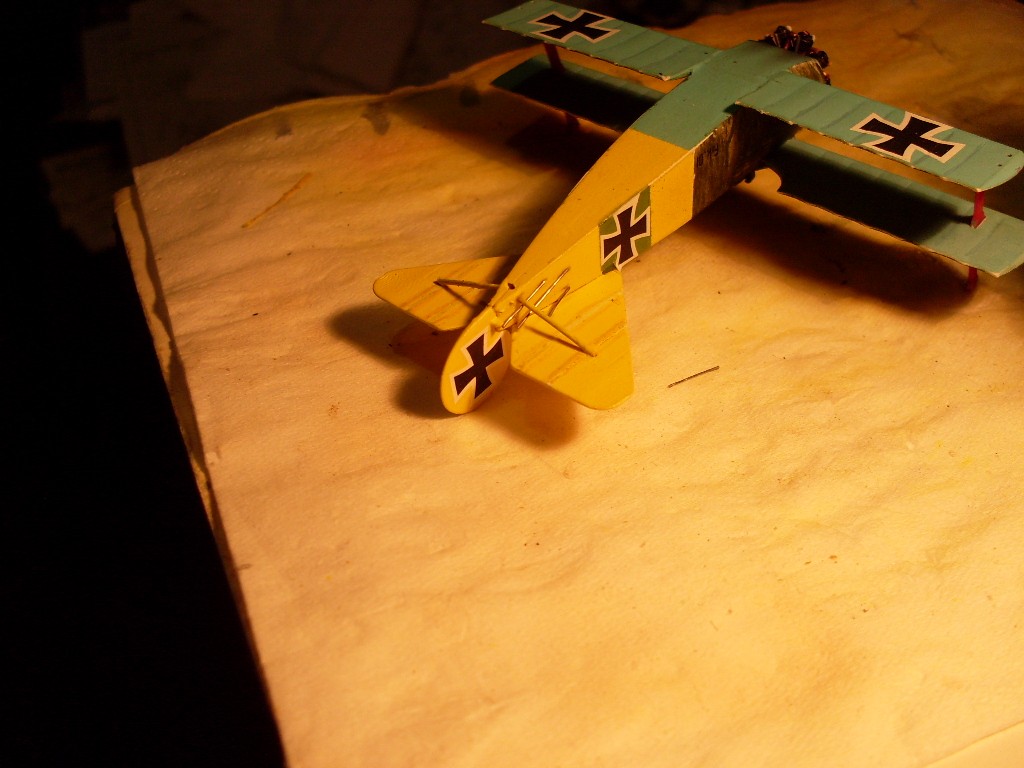

A questo punto le parti principali dell aereo sono pronte per una mano di lucido trasparente,decals, ancora una mano di trasparente e poi quando tutto è ben asciutto mano finale di trasparente opaco.
SDC12781.JPG [ 147.7 KiB | Osservato 20420 volte ]

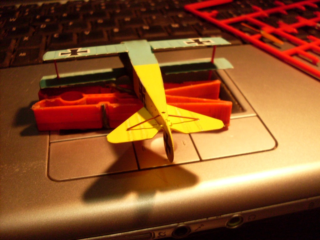

I rinforzi inferiori dei piani di coda del kit li ho sostituiti con del filo di rame e ho montato i tiranti dei comandi.
Onestamente se tali tiranti fossero stati leggermente più sottili mi avrebbero soddisfatto di più ma avrei dovuto usare del filo da pesca particolarmente fino con cui ancora non ho molta dimistichezza , nel lavorarlo ,vedremo di migliorare in futuro :D
SDC12786.JPG [ 150.58 KiB | Osservato 20420 volte ]
SDC12789.JPG [ 128.74 KiB | Osservato 20420 volte ]

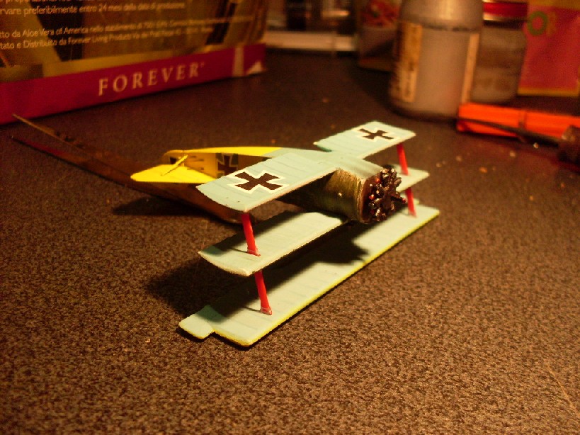

Ora la cosa che più mi preoccupava, il montaggio dell ala superiore.... invece è andato tutto più liscio del previsto grazie al corretto incastro dei pezzi che mi hanno permesso di ottenere un ottimo parallelismo tra ala inferiore e ala centrale , indispensabile visto che i montanti che uniscono le tre ali sono in un pezzo unico e attraversano l ala centrale
SDC12797.JPG [ 154.84 KiB | Osservato 20420 volte ]
