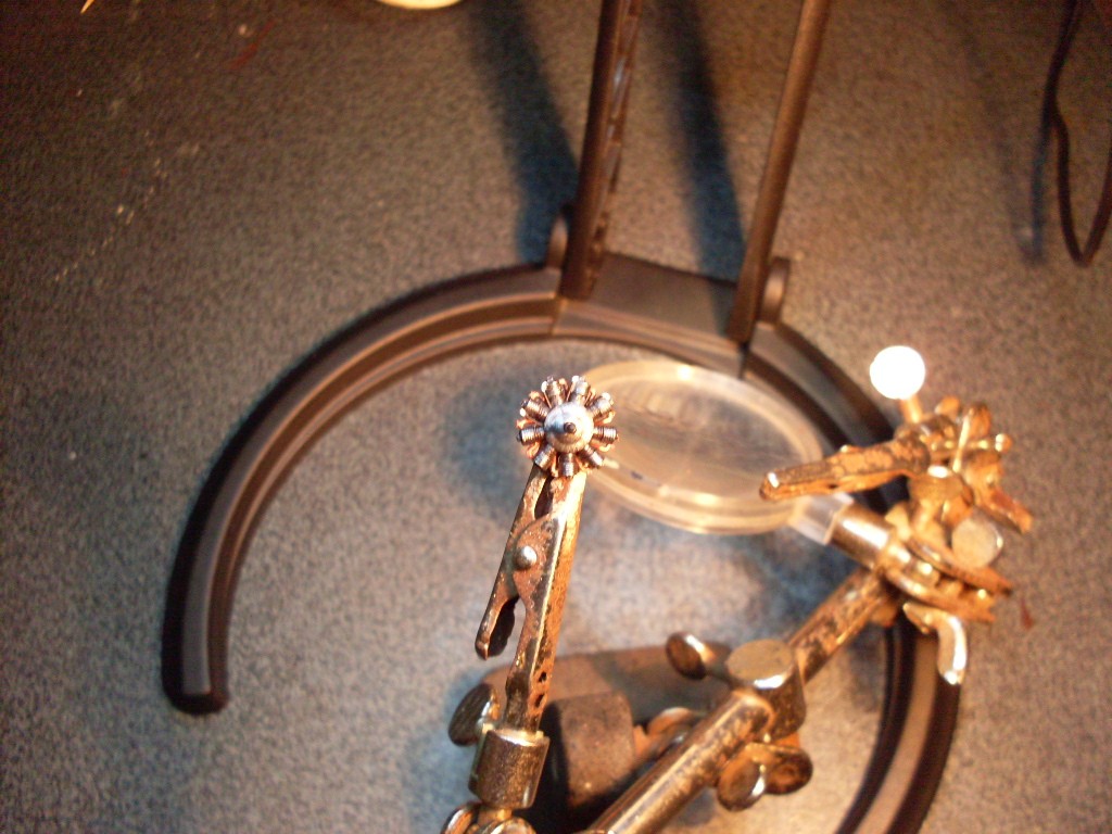

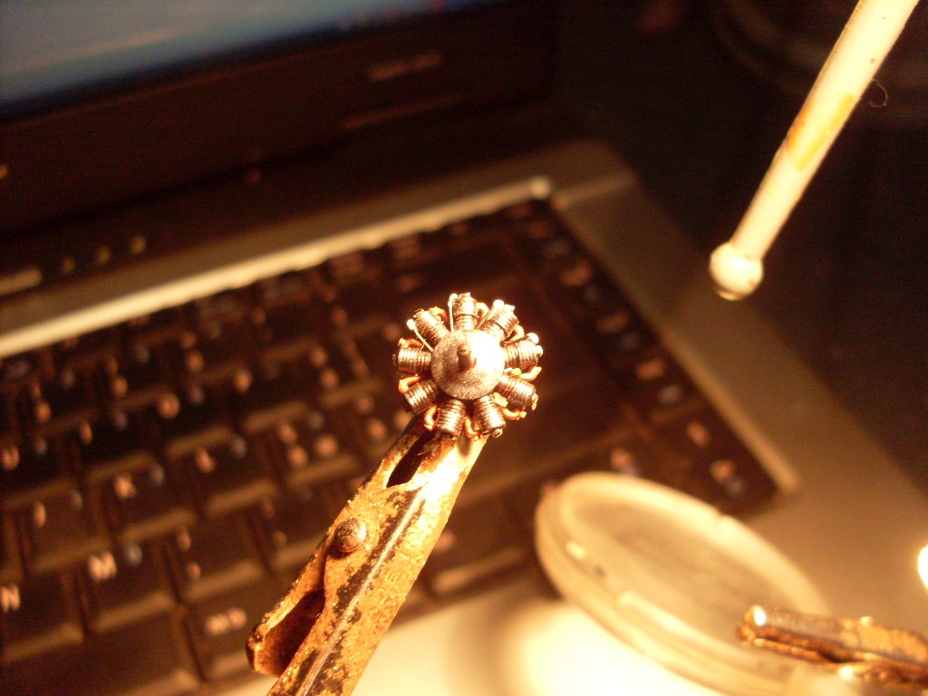

Sono passato poi al montaggio del motore , ho aggiunto , solo ai quattro cilindri inferiori che usciranno dalla cofanatura anteriore , nel retro degli spezzoni di filo metallico dalla testata al monoblocco, anteriormente le candele con i relativi fili.
SDC12611.JPG [ 144.11 KiB | Osservato 20438 volte ]
SDC12624.JPG [ 169.17 KiB | Osservato 20438 volte ]
SDC12633.JPG [ 150.87 KiB | Osservato 20438 volte ]
Per la verniciatura delle parti metalliche, personalmente preferisco lumeggiare piuttosto che ombreggiare con lavaggi più scuri , questo secondo me perchè il naturale processo di invecchiamento del metallo porta al suo schiarimento dovuto all uso e usura ( l ossidazione è un processo parallelo ma a se stante e non sempre presente)
