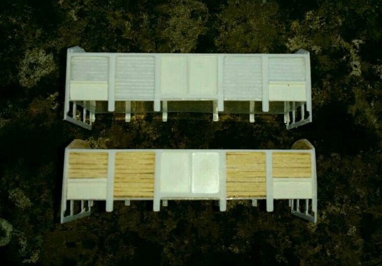

Ecco pronta la versione totalmente in plasticard:
Linplasticard.jpg [ 47.28 KiB | Osservato 13468 volte ]
Tiriamo le somme:
lconfronto1.jpg [ 51.59 KiB | Osservato 13466 volte ]
lconfronto2.jpg [ 68.28 KiB | Osservato 13466 volte ]
lconfronto3.jpg [ 49.36 KiB | Osservato 13466 volte ]
 Oggetto del messaggio: Re: Un carro L 1910-1918 in tanganica...
MessaggioInviato: sabato 31 gennaio 2015, 17:35
Messaggi: 1739
Località: udine collinare
Domanda: Hai spazzolato il plasticard? Dalle foto non si vede molto per quello te lo chiedo.
Personalmente opto per la seconda versione ma si sa che son di parte!
Ora devi farti i montanti a T esterni e a L di testa ( o a T anche questi...non ricordo bene)
Poi i longheroni con i classici rinforzi a Z ( come li chiamo io)
Cmq dai come esperimento non mi sembra male e poi provare varie tecniche fa sempre bene per migliorarsi.
Prova a dare poi una mano di grigio fondo per evidenziare pregi e difetti.
Mandi max
