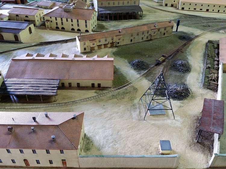

Ecco che sta nascendo piano piano la torre della pera spacca ghisa, la cui pera dovrebbe essere funzionante: salita lenta e discesa in picchiata!
torreperacostruzione1.jpg [ 72.71 KiB | Osservato 8529 volte ]
torreperacostruzione.jpg [ 62.04 KiB | Osservato 8529 volte ]

Sul lato destro la torre pera al suo posto ed alla sinistra la tettoia ultimata:
Torre pera e tettoia.jpg [ 233.49 KiB | Osservato 8479 volte ]

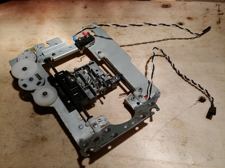

Come già detto, la pera sarà funzionante e questa è la meccanica recuperata da un lettore cd ed adattata allo scopo:
Meccanica pera top.jpg [ 179.71 KiB | Osservato 8479 volte ]
Meccanica pera down.jpg [ 179.31 KiB | Osservato 8479 volte ]
