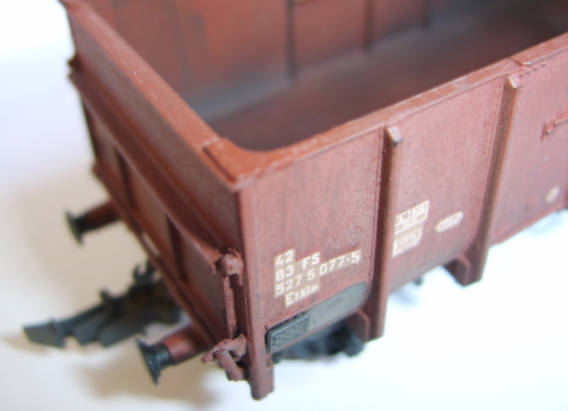

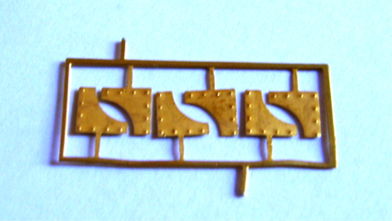

Sfruttando la fotoincisione, della quale ormai mi pare che Claudio sia espertissimo, sono stati prodotti dei piccoli particolari per carri dei quali da tempo reclamavo il bisogno. Sono cose semplici ma permettono di perfezionare i modelli colmando quelle mancanze normali della produzione industriale, in quanto molte volte impossibili da ottenere per stampaggio. Ma anche i verità spesso omesse per economia! Non nego infine magari che fossero delle mie fisime....ma vediamo:

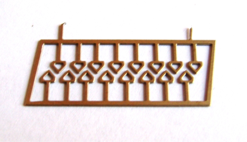

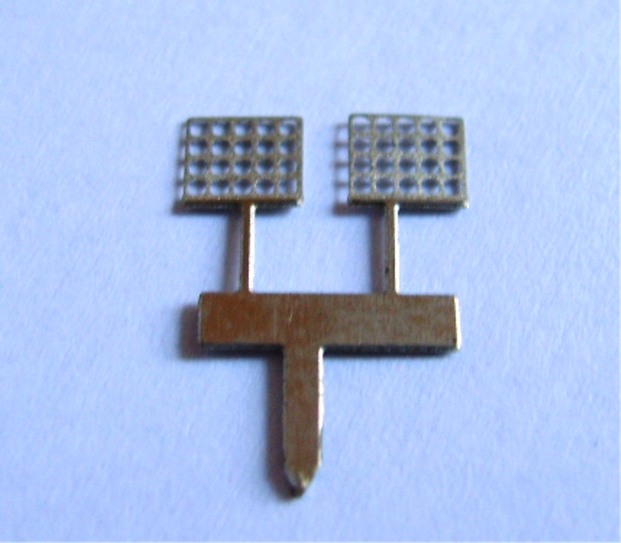

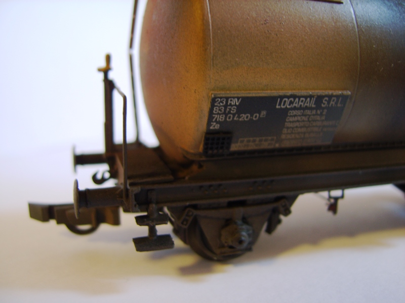

- La retina portadocumenti, spesso omessa o tampografata, per me valorizza molto il modello ove riportata

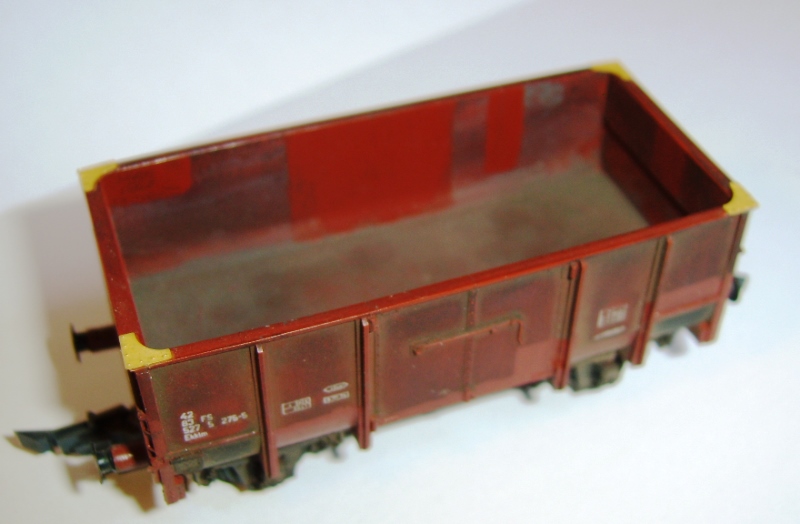

- La ditta Walschaert tempo fa aveva prodotto i carri L /Elm/Ekklm/Em ricostruiti del 1959: un modello allo stesso tempo immontabile ma superlativo. Ne ho uno ed in esso notavo i fazzoletti chiodati di rinforzo delle sponde ai quattro angoli. Ho chiesto a Claudio di replicarli e poi (con circolare compartimentale :lol: ) ho richiamato in officina gli svariati esemplari LASER circolanti per modificarli. In pratica questo pezzo serve per il carro riprodotto in resina, per trasformare un serie P in Vp e per altri lavoretti, anche non strettamente collegati ai carri merci. Un dettaglio in fotoincisione, insomma.

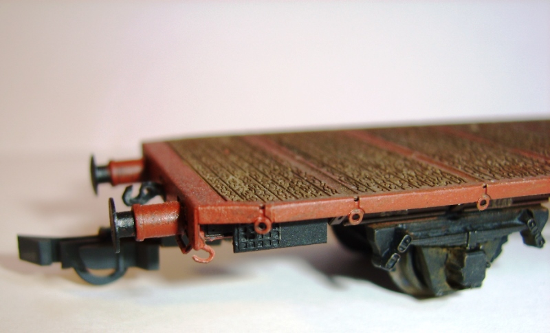

- Il fissaggio dei carri al suolo o alle strutture dei traghetti è storicamente avvenuto con appositi organi presenti nei "punti di forza" di carri o carrozze, in genere sul telaio. Si è avuto in primo tempo l'uso di semplici ganci (per FS direi dal 1905 al dopoguerra), poi l'unificazione UIC ha introdotto i "Seilösen Bauart 50", ovvero i caratteristici anelli di sollevamento e fissaggio, ed infine nei '60 si sono avute le "UIC Seilanker Bauart 57" ovvero le ancorette che tutti più o meno conoscono. Ecco, ebbene mi sono fatto fare i gancetti FS e gli anelli, un pò sovradimensionati per scelta perchè, già che li mettiamo, almeno vediamoli, no?

Commento file: I fazzoletti chiodati

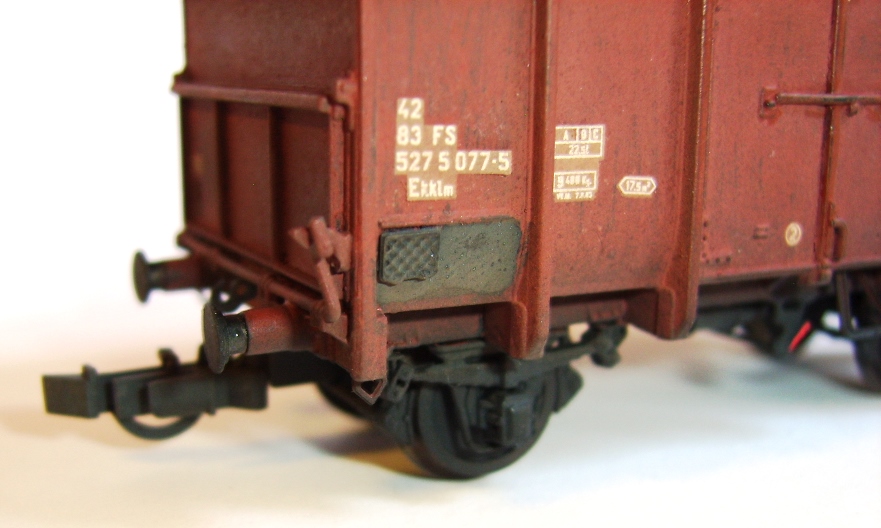

Commento file: I fazzoletti chiodati che hanno ispirato la fotoincisione in opera sul carro 42 83 527 5 077-5

Commento file: I ganci di fissaggio FS sono stati usati su questo pianale 21 83 339 0 124-5 Klps che ha ricevuto anche delle tabelle per iscrizioni e relative retine portadocumenti

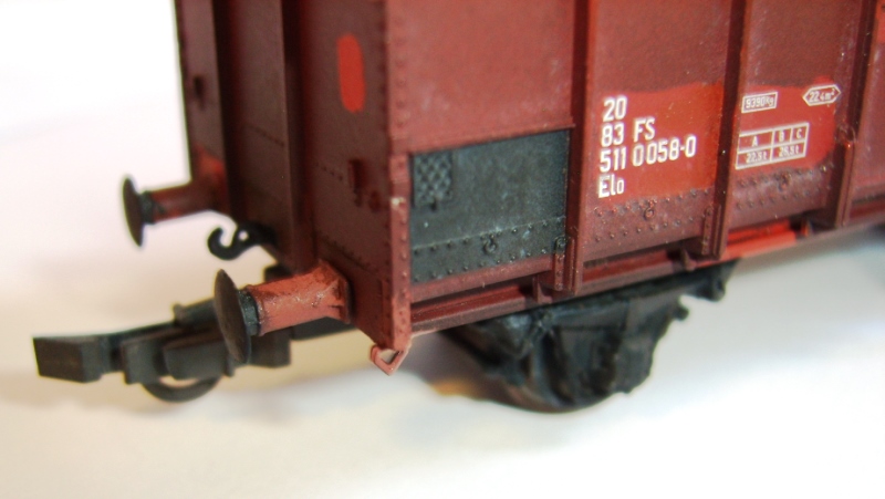

Commento file: Un carro già noto, in quanto oggetto di applicazione dei parasala corretti di Mussinatto. Ora ha ricevuto anche gli anelli (20 83 511 0 058-0 Elo 1946)

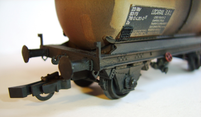

Commento file: Cisterna 23 83 718 0 420-0 Ze alla quale mancavano le retine portadocumenti

Scusa Paolo, ma non mi è chiaro una cosa: nella foto delle retine come aggiuntivi, se niovedo male mi sembra che queste hanno i fori circolari cosa che al vero non mi è mai capitato di vedere, li ho sempre viste con maglie di tipo romboidale, ed infatti così si vedono nelle ultime due foto del carro Ghks, che presumo non siano le stesse della foto sopra delle retine appunto
Nei miei carri ho messo delle retine a maglia romboidale, come da foto allegate di un F con REC ricavato da un TTM kit e di un carro Hg al vero.
Sarei curioso di vedere una foto del reale con tabella portadocumenti con fori circolari.

Giustissima e raffinata osservazione, Carlo. Le retine sono sempre a maglie romboidali o rettangolari. Quelle prodotte da Claudio hanno una matrice rettangolare con foro passante praticamente tondo. Non credo esistano a fori tondi in realtà.
Per quanto mi riguarda giudico l'insieme ed il colpo d'occhio e mi stanno abbastanza bene. Ne ho anche come le tue, romboidali e non passanti. Valuto di volta in volta, le scorte al momento tengono...

Cisterna--->Claudio

Ekklm Walschaert----->Come le tue
Elo---->Stampate Piko

Io me le sono fatte così a maglie romboidali, con l'aletta di protezione da ripiegare (volendo, oppure si può togliere):

Molto belle Chicco!E' ottone?Che spessore ha la lastrina?
lastrina da 0,2
