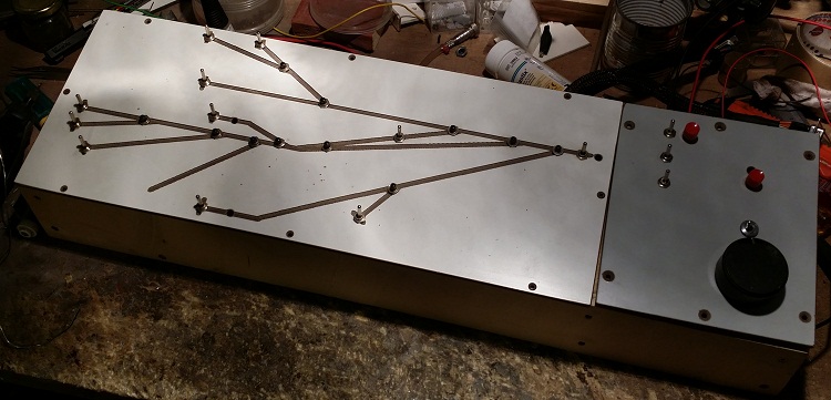

E mentre seccava la colla ho terminato il quadro sinottico, almeno per quello che riguarda il funzionamento manuale. Saranno previsti anche un paio di percorsi demo, ma li inserirò in futuro.
Quadro sinottico.jpg [ 102.65 KiB | Osservato 7035 volte ]
Quadro sinottico cablature.jpg [ 166.84 KiB | Osservato 7035 volte ]
