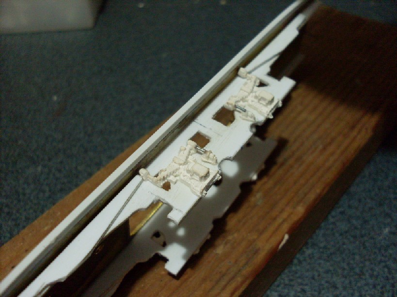

Continuando a "riempire" il telaio sono passatto alla costruzione della tiranteria del freno che fortunatamente differisce leggermente da quella del 626 ,infatti la barra di accoppiamento tra i leveraggi dei ceppi non è collegata ed essi con un innesto a forcella bensì ha le estremita piatte e imb ullonate decisamente più facili da fare , è stato sufficente schiacciare con un martelletto le stremità di un filo di rame e saldarci nella parte interna delle strisce sottili di ottone che nel modello serviranno come punto di fissaggio al telaio
SDC13600.JPG [ 119.6 KiB | Osservato 20427 volte ]
Prima di fissarle al telaio ho montato le sabbiere e i relativi tubi delle sabbiere
SDC13614.JPG [ 143.27 KiB | Osservato 20427 volte ]
SDC13617.JPG [ 125.93 KiB | Osservato 20427 volte ]
