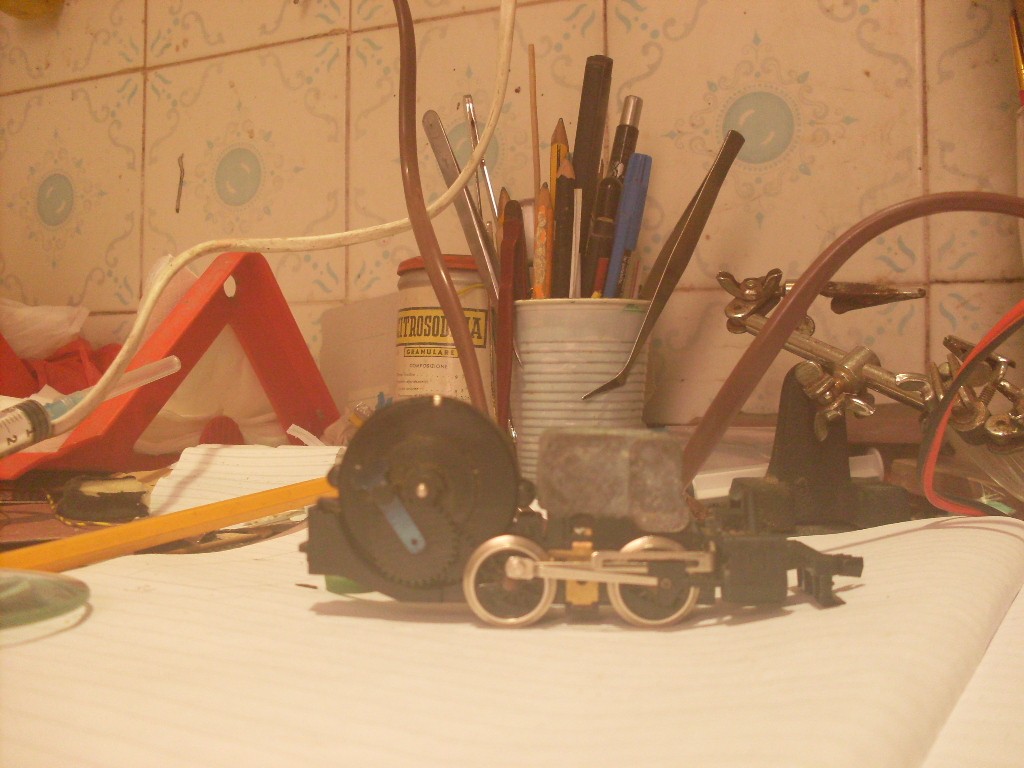

pagata 5 euro e portata a casa scopro che funziona pure bene ( non avevo dubbi sulla robustezza del mulo G) il diametro delle ruote c è solo il passo è un po abbondante ma non importa perchè il problema verrà risolto più avanti.....
Il primo problema è che con il motore in questa posizione non è utilizzabile per realizzare un 625 perchè così spostato di lato alle ruote interferirebbe con il carrello
SDC12647.JPG [ 143.65 KiB | Osservato 20528 volte ]
La soluzione sarebbe spostare il motore all interno dei due assi ma facendo tale spostamento e al tempo stesso mantenere l ingranaggio motore con la corona della sala in presa tra di loro porterebbe il motore ad una altezza dal piano del ferro più alta a quella attuale con conseguente sforamento dell altezza massima per farlo rimanere all interno della cassa del modello; così ho fatto il ragionamento inverso , cioè spostare non il motore, ma l asse folle di lato al motore...

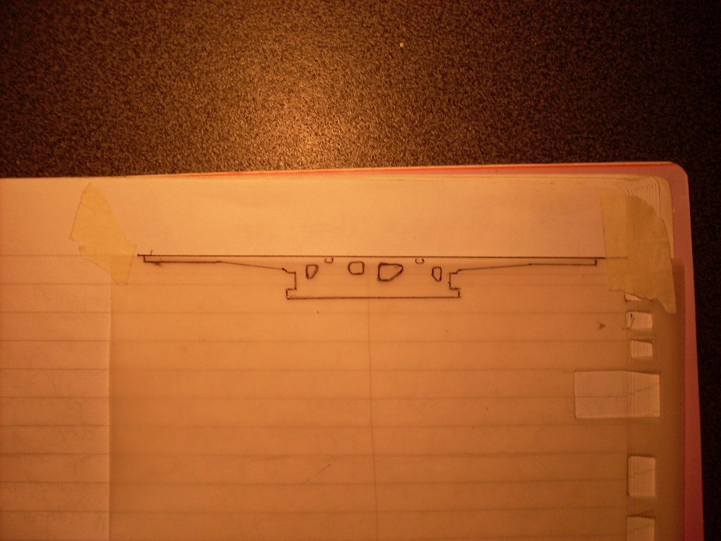

Risolto il primo scoglio del motore posso cominciare a preparare i pezzi del telaio, così mano al calibro e alla calcolatrice mi sono ricavato le misure un scala dal materiale reperito in rete e con il valente aiuto del numero188 di TT dedicato alle 626 dopo di che li ho disegnati su carta millimetratta ( so che starete pensando"ma quanto sei antico" ma che ci volete fare mi diverto così, l usare i metodi e gli attrezzi della mia infanzia/adolescenza mi fa star bene, pensate che il traforo che ancora oggi uso è lo stesso che mi fù regalato all età di 7 anni
) fotocopiati e incollati su plasticard e poi traforati ; il piano del telaio l ho fatto in ottone per vari motivi: una maggio rigidità, un certo peso che fa gia da zavorra in piccola percentuale e per avere un materiale filettabile dove verrando ancorate le staffe del motore.
