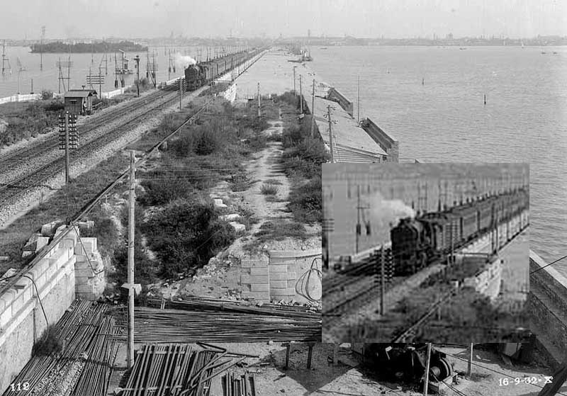

un piccolo mistero veneziano...
la foto, datata 16.9.1932 - X°, mostra un convoglio che percorre il ponte lagunare che collega Venezia con la terraferma.
Anche con l'ingrandimento fotografico non riesco ad identificare la locomotiva che traina un importante convoglio passeggeri internazionale (!?) con bagagliaio di tipo tedesco (!?)
Chi ne sa qualcosa di più?
La datazione della foto è assolutamente certa (appare in basso a dx della foto) e confermata dal ponte autostradale, che si vede chiaramente in fase di costruzione, datato 1931-33.
pontelittorio1932.jpg [ 109.86 KiB | Osservato 4187 volte ]

Potrebbe essere una 653, ex Südbahn 109

grazie adria express, hai ragione. Ma per il bagagliaio? anche carri e carrozze erano ceduti in conto danni di guerra?

Si, ce n'erano e non pochi. Tuttavia dall'immagine non riesco a capire se si tratti di un treno internazionale vero e proprio e quindi con materiale di amministrazioni estere oppure di materiale generalmente definito di preda bellica. Il fatto che locomotive e veicoli di origine ex austroungarica fossero dotati di freno a vuoto diversamente da quelli italiani comportava composizioni omogenee di tale materiale che quindi pur essendo treni FS avevano in tutto e per tutto l'aspetto di treni d'oltralpe.

potrebbe essere l'orient express con carrozze a cassa in legno?
