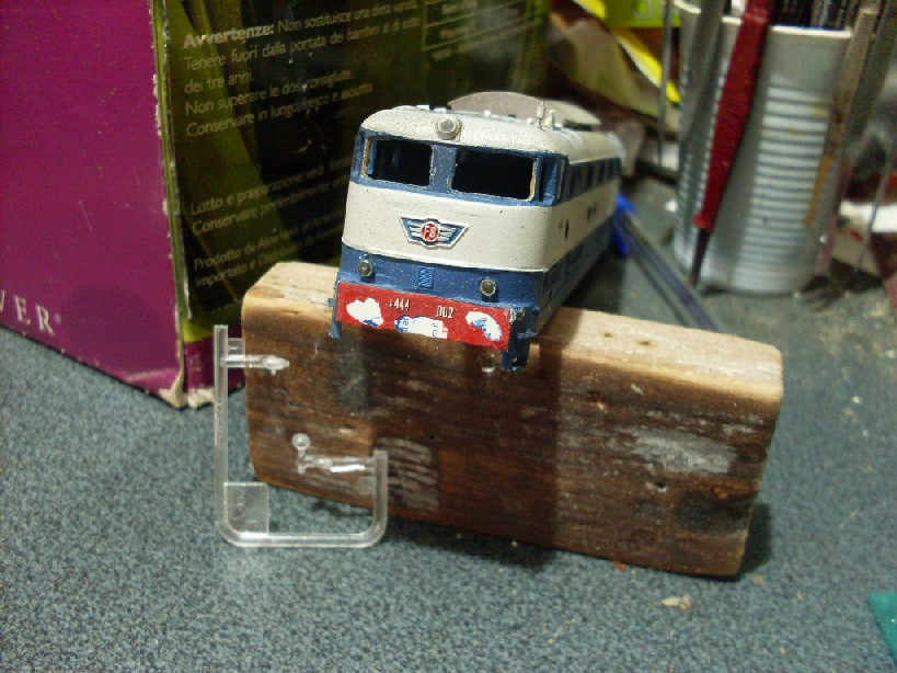

Con un girapunte ho forato il faro di profondità stampato sul modello
SDC14613.JPG [ 94.78 KiB | Osservato 15224 volte ]
e ho realizzato la lente del faro usando una spure trasparente avanzo di un kit aeronautico rastremandola a misura con un taglierino

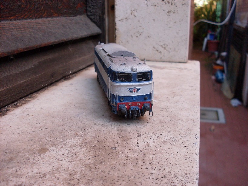

Un saluto a tutti, proseguono i lavori sul modello,passando alla cassa;
per completare la scaletta del PdM ho clonato la scaletta del manovratore (clone gia usato per la 424 002 e 645 018) e dopo una sgrossata con carta vetro e lametta di traforo per fare l asola dello scalino le ho incollate al loro posto dopo aver sverniciato la cassa,
SDC14618.JPG [ 139.42 KiB | Osservato 14321 volte ]
La sverniciatura non è stata totale come suggerito dal sig Voltan, in quanto mi sono ricordato che quando la verniciai la prima volta usai un fondo sintetico, perciò acqua e soda non sarebbe stato sufficente per toglierlo ma avrei dovuto usare qualcosa di più "aggressivo", così mi sono limitato a togliere solo il trasparente ( che tra l altro è il maggio artefice di quell effetto "buccia d arancia") e l ultima mano di colore.
In questo modo la sverniciatura non è venuta omogenea ma in alcuni punti maggiore di altri;questo non è un male, anzi mi sarà di aiuto nella fase di verniciatura successiva.

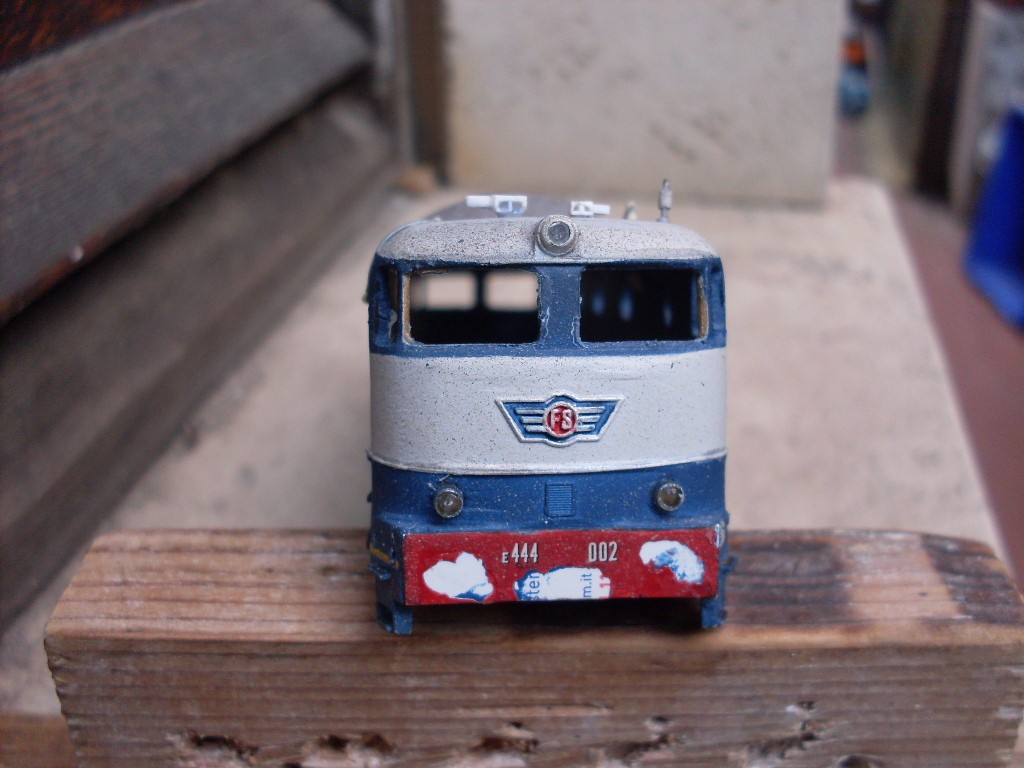

Sono sincero il fatto di riuscire a salvare le decals esistenti l ho presa come una sfida con me stesso ( confesso anche che ho già fatto operazioni del genere in precedenza):
Con l alcool le decals non hanno fatto una piega , e sono rimaste integre.
Con un taglierino ho inciso le porte d accesso e i portelli di ispezione
SDC14907.JPG [ 160.33 KiB | Osservato 14321 volte ]
SDC14938.JPG [ 166.36 KiB | Osservato 14321 volte ]
Sempre con un taglierino ma a scalpello ho asportato le maniglie delle porte facendo attenzione a non togliere anche la piastra delle stesse presente sulle porte; le maniglie verranno poi rifatte con del filo da 0,3

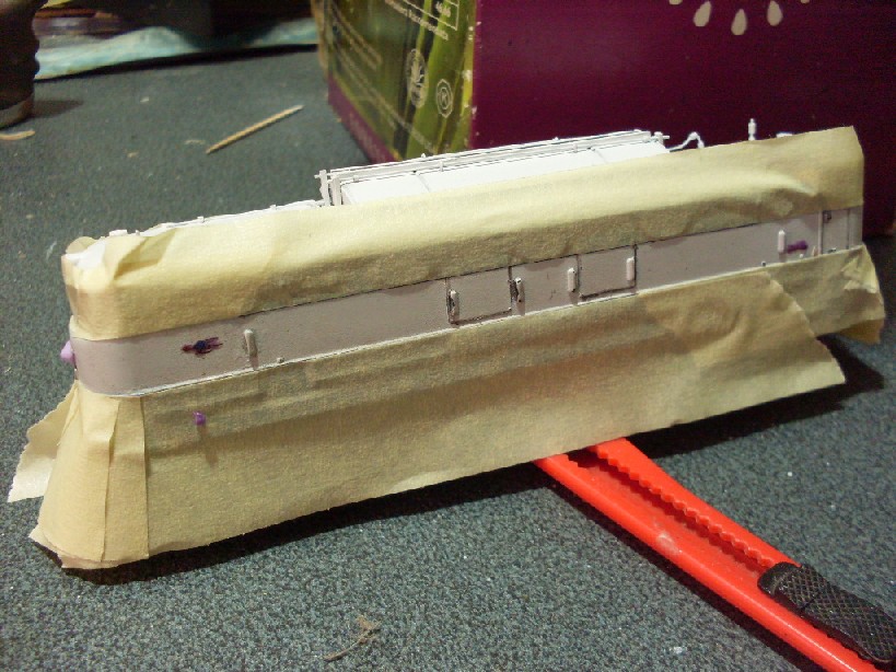

Prima di montare le griglie le ho preverniciate fuori opera( così come ho verniciato la parte di scaletta aggiunta) perchè altrimenti per poter ottenere una omogeneità di colore tra le griglie bianche ed il blu della cassa ci sarebbero volute una infinità di mani...in questo modi invece si parte da un accostamento di tonalità accettabile...
SDC14923.JPG [ 177.11 KiB | Osservato 14321 volte ]
A questo punto ho fatto un preshading aa olio su tutte le parti in negativo del modello ( griglie, fessure porte ecc.)

Fatto ciò dopo aver fatto asciugare bene i colori ad olio, ho iniziato la verniciatura ad aerografo cominciando dall imperiale e poi la fascia blu superiore.
Prima di fare la fascia grigia centrale ho mascherato con del Maskol il logo della tartaruga i pesi frenati i fregi ed i fari
SDC14960.JPG [ 146.95 KiB | Osservato 14321 volte ]
Dopo la verniciatura ,tolto il Maskol le decals sono al loro posto senza danni,Nonostante la rifilatura del nastro per evitare le sbavature esse sono sempre in agguato specie nelle zone non piane (come si vede nelle foto sopra la porta di accesso per via dei tubi) ma capita a volteb che si facciano anche in zone lisce ;in tal caso niente panico basta passare delicatamente un cotton fioc inumidito di alcool per cancellarle ( considerate che proprio sopra il logo della tartaruga c era una bella chiazza di blu... :evil: ) ovviamente il colore sottostante la sbavatura deve essere ben asciutto per non portarsi via anche lui... :mrgreen:
SDC15043.JPG [ 215.04 KiB | Osservato 14321 volte ]
Stesso procedimento per la protezione delle decals della fascia inferiore

Fatto ciò dopo aver fatto asciugare bene i colori ad olio ho iniziato la verniciatura ad aerografo cominciando dall imperiale e poi con la fascia blu superiore.
Prima di fare la fascia grigia centrale ho mascherato con del Maskol il logo della tartaruga, i pesi frenati i fregi ed i fari
SDC14960.JPG [ 146.95 KiB | Osservato 14311 volte ]
Dopo la verniciatura ,tolto il Maskol le decals sono al loro posto in ottima forma :mrgreen:
Nonostante la rifilatura del nastro per evitare le sbavature ,esse sono sempre in agguato specie nelle zone non piane ( in foto sopra la porta di accesso per via dei tubi) ma a volte capitano anche in zone lisce; in tal caso niente panico, basta passare delicatamente un cotton fioc inumidito di alcool per cancellarle ( calcolate che proprio sopra il logo della tartaruga c era una bella chiazza di blu :evil: ) ovviamente il colore sottostante la sbavatura deve essere ben asciutto per non portarsi via anche lui... :mrgreen:
SDC15043.JPG [ 215.04 KiB | Osservato 14311 volte ]
Per la protezione delle decals della fascia inferiore stesso procedimento
SDC15055.JPG [ 167.81 KiB | Osservato 14311 volte ]
