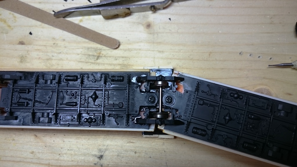

ho realizzato dei nuovi mancorrenti, scalette, parapetti (ho utilizzato anche il filo elastico SBM) in fotoincisione appositamente disegnati da me... ed ho reso più realistica anche la meccanica del carro... forse molti non lo sanno ma al vero l'asse centrale non è indipendente ma è fisso con uno dei due semicarri... di conseguenza mi sono ingegnato per apportare questa particolarità anche sui miei modelli... dopo un adeguato collaudo dinamico (gira sul R3 Roco senza problemi) i carri sono stati riverniciati (dopo la rimozione delle scritte, scalette e mancorrenti vari) con una mano di primer (universale del brico) ed una abbondante di arancio (RAL 2011 acrilico del colorificio) il tutto ad aerografo con l'aiuto dell'amico Ivan Vatteroni... le decals le ho disegnate al CAD e stampate in casa in quanto sono tutte nere e quindi la mia stampante era più che sufficiente... inoltre è stata spianata parte del ponte superiore per permettere l'oscillazione in curva della macchinina caricata a cavallo tra i due semicarri... non sono stati montati i timoni di allontanamento perché avrei dovuto fare interventi troppo invasivi per riuscire ad installare i cinematismi reperibili sul mercato... ma come dico sempre... l'importate è lo spettacolo dell'insieme... :;

Commento file: modifiche meccaniche asse centrale 1...
carro Laes (82).jpg [ 55.06 KiB | Osservato 18676 volte ]

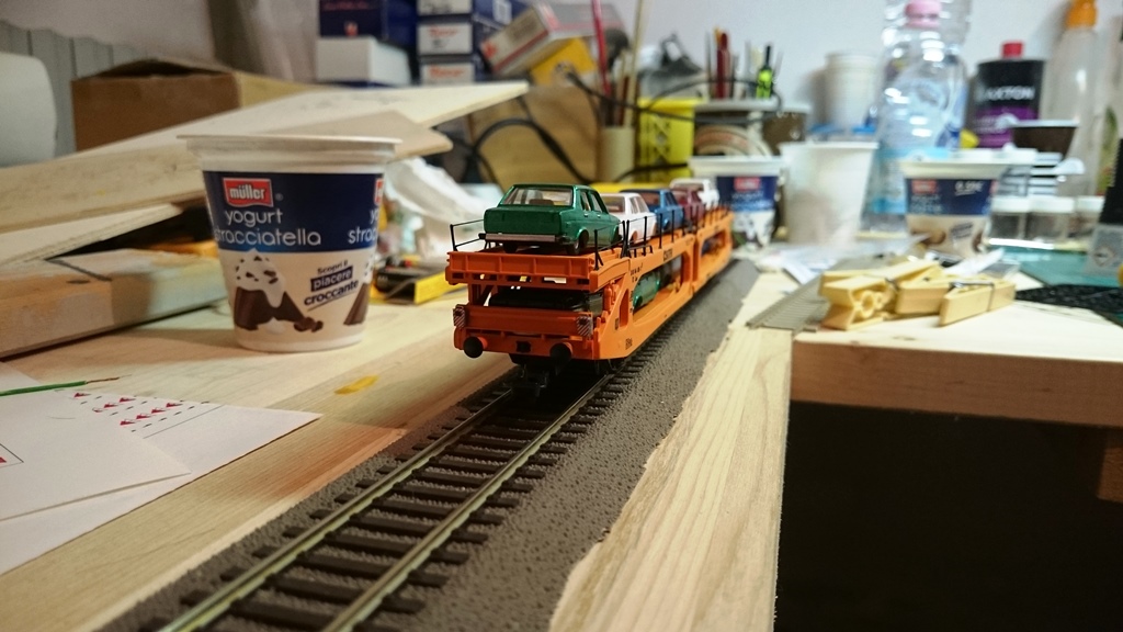

Commento file: la flotta al completo...
carro Laes (245)-R.jpg [ 165.66 KiB | Osservato 18676 volte ]
