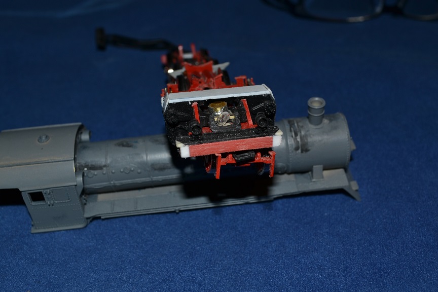

Posto adesso un paio di foto a testimonianza del lavoro fin qui eseguito. Prove di adattabilità e compatibilità tra caldaia e carro della locomotiva. Prima di procedere al corredo di aggiuntivi necessari alla caratterizzazione del modello ho voluto esaminare da vicino le eventuali disparità o i disallineamenti che sono sfuggiti. A voi le critiche.
DSC_0093b1.jpg [ 225.3 KiB | Osservato 9182 volte ]
DSC_0092b1.jpg [ 193.31 KiB | Osservato 9182 volte ]
DSC_0090b1.jpg [ 191.21 KiB | Osservato 9182 volte ]
DSC_0089b1.jpg [ 221.29 KiB | Osservato 9182 volte ]
DSC_0088b1.jpg [ 187.86 KiB | Osservato 9182 volte ]
