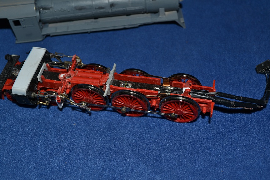

Nelle foto postate si nota subito che i praticabili sono stati ampliati con delle strisce di zigrinato in resina, da me ottenuti tramite stampi in gomma e incollati lungo i vecchi praticabili. Era necessario anche eliminare quei supporti longitudinali che sovrastano il complesso di distribuzione Walschaert originale e che sono stati rimpiazzati da un nuovo supporto più accostato ai blocchi cilindri per reggere la nuova dislocazione della distribuzione, disposta però sul carro della locomotiva. Tutto il blocco cilindri, facilmente asportabile dal modello originale, è stato avanzato di 3 mm in modo che si venisse a collocare perfettamente corrispondente al centro degli assi del carrello portante, visto che stranamente nel modello Roco si è preferito porlo un po’ arretrato (probabilmente per una migliore iscrizione in curva dello stesso) rispetto al carrello. Questo sembra però un compromesso della casa salisburghese necessario ai fini della scorrevolezza su un plastico, ma non realistico. Il supporto che regge il complesso del biellismo di conseguenza è stato dislocato davanti al primo asse motore e per ottenere questo particolare ho sfruttato quello originale privandolo di alcuni spessori di plastica e adattandolo meglio nella sede ampliata. Insomma, nel carro ho dovuto ricavare una sede più consona intagliando e rastremando qui e là, non trascurando il fatto che lo spezzone conico che viene giù dalla caldaia (che serve all’ancoraggio e all’avvitatura del complesso) corrispondesse in linea perfetta con il foro presente nel carro.

Come si può notare dalle foto il biellismo è piuttosto ridotto rispetto alla S 10 con trasmissione sul secondo asse ed io ho voluto ancora una volta sfruttare i pezzi a disposizione derivanti dalla rottamata G 10. Come si sa i perni di rotazione delle bielle nelle ruote del modello “Playtime” sono in plastica e ad incastro. Per non voler alterare l’equilibrio esistente ho mantenuto i perni delle quattro ruote motrici (secondo e terzo asse) mentre per il primo asse ho usato delle viti di 1,5 mm di diametro e lunghe 6 mm (modellismo navale). Con l’aiuto di due ritagli di tubicini in ottone larghi 2 mm esterni e profondi 3,5 mm, in cui ho inserito le viti, ho riprodotto un perno che si avvita direttamente nel foro della ruota e si blocca all’altezza del tubicino d’ottone. Il perno così ottenuto ha accolto la biella d’accoppiamento, mentre la manovella della biella di distribuzione è bloccata in un tutt’uno con il perno. Concludendo aggiungo che ho utilizzato a man bassa parte della distribuzione della G 10 accorciando alcune estremità, mentre la testa a croce è quella originale della locomotiva Roco di provenienza, con i dovuti accorciamenti.
Le foto dovrebbero dare esauriente visione dei particolari accennati e mostrare le modifiche apportate al supporto del biellismo. Due leve di rinvio sono state invece prodotte da me in ottone da 0,3 mm di spessore e si possono notare osservando il gruppo di distribuzione, compresi i due glifi.

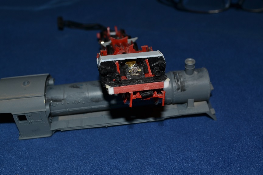

Altra modifica è stata apportata al pancone di testa, visto che quello Roco è più stretto e rastremato alle estremità in forma obliqua. Occorreva quindi allargare il pancone lateralmente con l’aggiunta di spezzoni di plasticard e ottenere la perfetta squadratura del tutto.
I respingenti originali sono sfilabili facilmente, ma sono diversi da quelli che normalmente troviamo sui modelli moderni. Invece di essere ad innesto maschio, sono ad innesto femmina, per cui sul pancone emergono dei monconi da eliminare. Inoltre i respingenti di quell’epoca erano del tipo a bovolo ed allora era necessaria la sostituzione che io ho effettuato con degli aggiuntivi di origine PiErre (ormai introvabili). Quindi dopo aver spianato il pancone ho aggiunto i particolari necessari. La basetta che porta i contatti elettrici è rimasta in loco poiché ho preferito lasciare in essere il funzionamento della luce di testa ed ho cercato di nascondere quegli antiestetici cavi che emergono dal lato cabina, per proseguire poi verso il tender dove alloggia una basetta con presa a sei poli, vicino a quella per decoder. Le linguette prendi corrente (enormi!) troppo visibili sulle ruote motrici sono state ripiegate verso l’interno, dopo averle ritagliate quanto basta per sfiorare il metallo dei cerchioni e non svettare sui bordini.
Il modello Roco, certamente economico, permette di intervenire in profondità e mi sono accorto che la lavorazione esige notevole impegno e aggiuntivi tali che non sarebbe possibile operare senza i refusi provenienti da altre locomotive tedesche. P.es. i ceppi freno, che non esistono nel modello “Playtime”, li ho dovuti riprodurre da quelli della BR 17 con l’aiuto della gomma siliconica, altrimenti avrei dovuto comprarli chissà dove. Poi con i necessari adattamenti, visto che sono molto diversi da quelli da cui provengono, anche nel numero, li ho applicati nella loro sede con supporti posticci. Il tutto poi è stato verniciato con la tonalità rosso ruggine, classico per le locomotive a vapore italiane, ma stranamente anche per le locomotive prussiane di quell’epoca.
Due parole sulla distribuzione Walschaert. La caratteristica delle locomotive tedesche è di avere un telaio-guida per lo stantuffo della distribuzione che origina dal cilindro superiore in direzione ruote motrici (uno per lato) e che ho riprodotto con i particolari provenienti dalla G10. Si potevano utilizzare quelli originali della BR17 Roco, visto che sono presenti di fabbrica, ma risultano troppo lunghi per la nostra tipologia. Infatti la posizione così ravvicinata del biellismo ai cilindri lascia poco spazio alla mobilità del meccanismo di distribuzione. Quindi la scelta è stata obbligata per garantire la scioltezza del nuovo movimento.

Posto adesso un paio di foto a testimonianza del lavoro fin qui eseguito. Prove di adattabilità e compatibilità tra caldaia e carro della locomotiva. Prima di procedere al corredo di aggiuntivi necessari alla caratterizzazione del modello ho voluto esaminare da vicino le eventuali disparità o i disallineamenti che sono sfuggiti. A voi le critiche.
