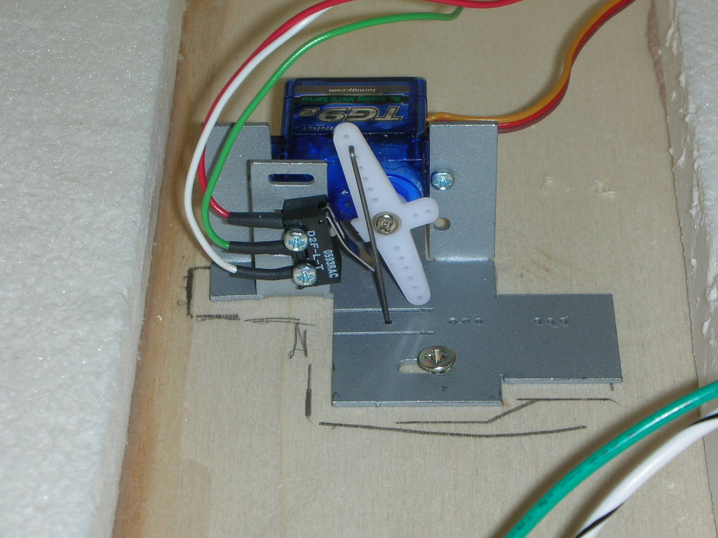

Eccomi, ero fuori sede e leggo solo ora.
A mio avviso la scelta di un servomotore è sicuramente vincente; unisci movimento lento realistico degli aghi, silenziosità relativa del motore ed economicità di acquisto ed esercizio. Non ho esperienza diretta con servomotori e deviatoi Tillig (che hanno aghi elastici), ma da sempre, anche in modulari complessi e tecnologicamente avanzati come quello di CV19, si usano (ed uso) microservomotori con deviatoi Peco privati della molletta di tenuta degli aghi stessi.
Si usano servomotori analogici in genere di questo tipo:
http://www.ebay.it/itm/3-x-Turnigy-TG9e ... Swe-FU61B5
Per muoverli trovo estremamente pratici due tipi di decoder:
-ESU SWITCHPILOT SERVO (http://www.dccworld.it/index.php?page=i ... Servo.html)
-DccWdec01 (il decoder di Nuccio che ha di poco preceduto la mia risposta), che alla multifunzionalità associa anche un ulteriore risparmio se acquistato in kit.
Qui un esempio di servo montato sottoplancia su staffa metallica autocostruita e switch per polarizzazione del cuore
SERVO.JPG [ 169.86 KiB | Osservato 16840 volte ]
