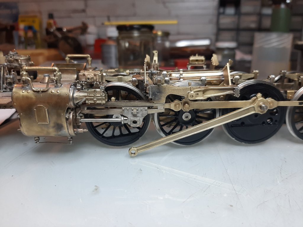

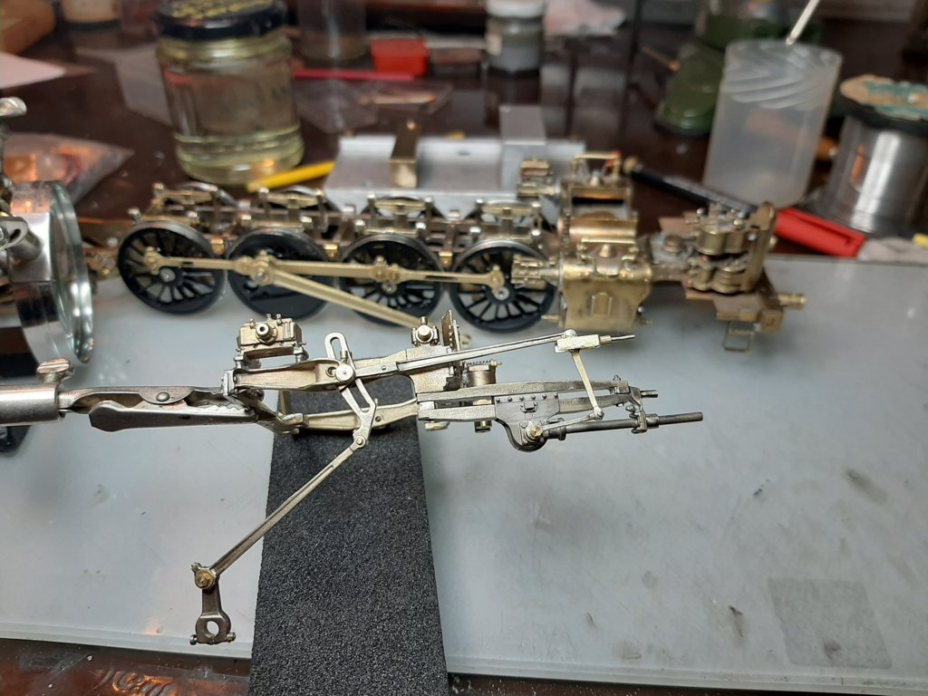

Le bielle di accoppiamento sono state montate da ambo i lati. Sono unite mediante viteria, come quasi tutto il biellismo. Le viti sui perni di manovella, così come le viti dei centri ruota, saranno riprese per renderle in scala.
20201115_155447 (FILEminimizer).jpg [ 153.32 KiB | Osservato 6138 volte ]
20201115_160752 (FILEminimizer).jpg [ 129.98 KiB | Osservato 6138 volte ]
La distribuzione sul lato destro è completa. Mancano un paio di perni di fissaggio che inserirò a montaggio definitivo.
Il funzionamento, a spinta per ora, è ottimo.

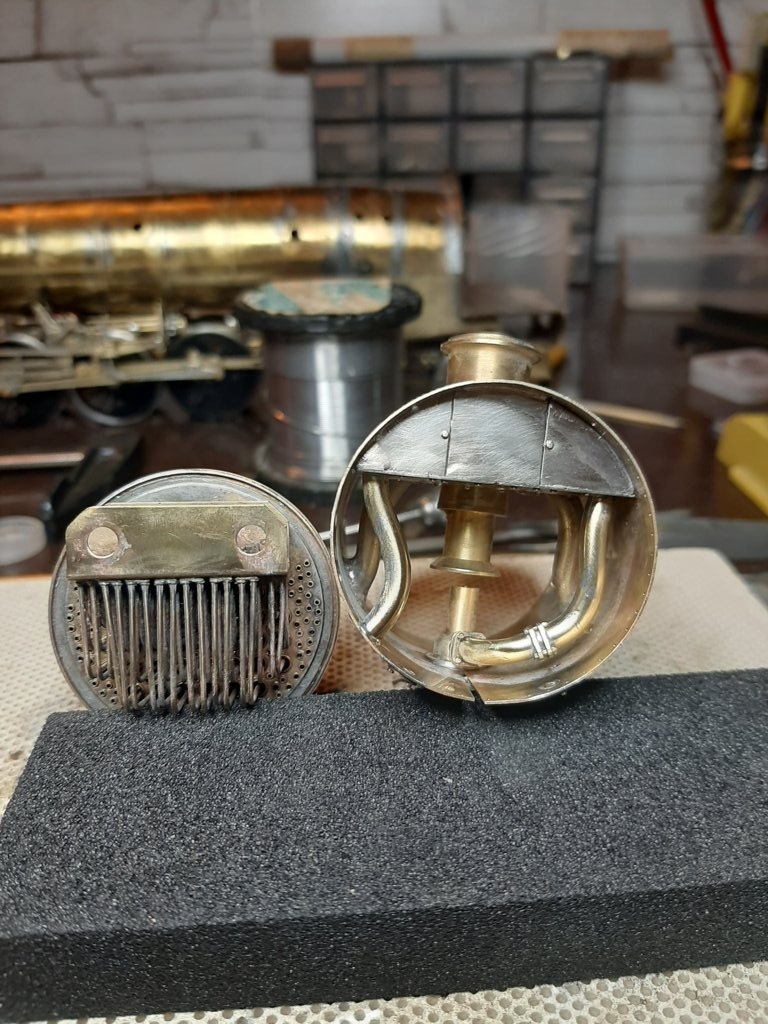

Ho saldato la cassa del preriscaldatore Worthington, arricchita con gli sportelli e viti di apertura, non previsti nel kit
20201121_210002 (FILEminimizer).jpg [ 147.18 KiB | Osservato 5775 volte ]

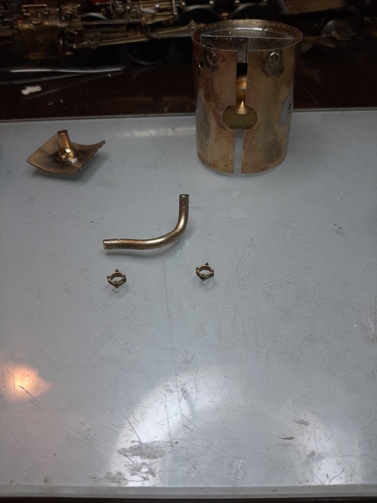

Il tubi del preriscaldatore sono stati ottenuti da un tondino di ottone da 4mm. Non sono riuscito a ricuocerlo visto il diametro, di conseguenza non è stato agevole piegare i tubi, senza riscontri se non i fori di estremità.
Le flange di unione sono state saldate a piegatura ultimata
20201122_105308 (FILEminimizer).jpg [ 169.05 KiB | Osservato 5629 volte ]
Alla piastra di appoggio della camera a fumo ho saldato lo scarico dei cilindri
20201122_150739 (FILEminimizer).jpg [ 226.16 KiB | Osservato 5629 volte ]
Inseriti a pressione la piastra tubiera e il portellone della camera a fumo, ho saldato la lamiera della camera a fumo assieme alla piastra di appoggio e al tubo sinistro del preriscaldatore
20201122_154001 (FILEminimizer).jpg [ 196.25 KiB | Osservato 5629 volte ]
Saldatura completata, manca ora il secondo tubo del preriscaldatore
20201122_161638 (FILEminimizer).jpg [ 159.37 KiB | Osservato 5629 volte ]
La parte interna è così completata, manca solo il soffiante che dovrò fare. Il portellone della camera a fumo lo incollerò per poter verniciare meglio l'interno. Prima di saldare il tutto darò una sabbiata per eliminare le tracce di ossido nella parte posteriore della camera.

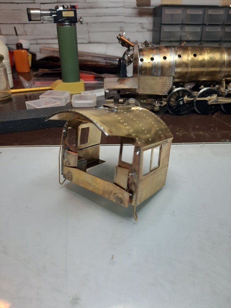

Il lavoro procede poi con il montaggio della cabina. La parte anteriore è solidale con tutta la caldaia, mentre le pareti laterali e tetto, sono fissati mediante viti.
Abbastanza laboriosa è l'esecuzione dei vari corrimani, cerniere e sportelli, ottenuti piegando opportunamente dei profili. Il disegno in scala della locomotiva è molto utile per ottenere, con una certa precisione, i vari componenti da applicare al corpo cabina. All'interno sono stati saldati i due sedili. Seguirà poi il montaggio dei comandi della locomotiva.
