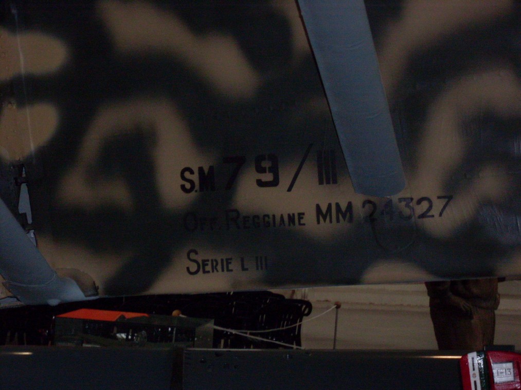

Ciao a tutti, come già detto con Armando provo a buttarmi i questa nuova avventura .
L S 79 in questione non poteva che essere uno dei "quattro gatti", anche se nutro la stessa simpatia per i tre sorcetti verdi e non è detto che prima o poi non faccia qualche gobbo appartenuto alla loro squadriglia...;
sto parlando di lui:
SDC12686.JPG [ 136.11 KiB | Osservato 38769 volte ]
SDC12693.JPG [ 139.23 KiB | Osservato 38769 volte ]
Il ragazzo ho avuto modo visitarlo molte volte, infatti fino a qualche anno fa quando avevo il sabato libero, dopo aver caricato bombola e attrezzatura in macchina e percorso un bel po di chilometri e fatta una rilassante immersione proprio davanti al museo di Vigna di valle, nel pomeriggio , per chiudere la giornata una visita al museo era di rito.. :)
Durante l ultima visita , circa un anno e mezzo fa con i miei amici Marco e suo padre Ennio ora in pensione dopo una vita passata in Aeronautica prima e Alitalia poi ( nei tempi in cui al nome Alitalia ci si toglieva il cappello :wink: ) ho avuto la possibilità di fare un pò di foto e quattro chiacchere con il personale del museo( che voglio ringraziare per la cortesia e disponibilità dimostrata) , riguardo l S 79, materiale che si è aggiunto all altro già raccolto nel tempo che spero mi aiuterà a fare un modello almeno accettabile :roll: ...

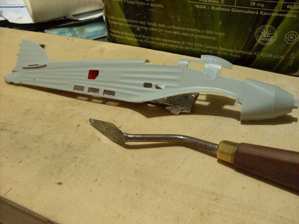

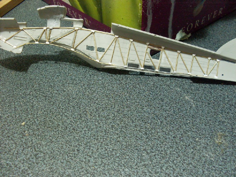

La prima cosa, dopo un primo controllo a secco generale dei pezzi,è stato eliminare lo scheletro tubolare della fusoliera stampato internamente con un taglierino , perchè verrà rifatto interamente e se possibile completato delle parti mancanti rispetto alla stampata
SDC15186.JPG [ 152.13 KiB | Osservato 38769 volte ]

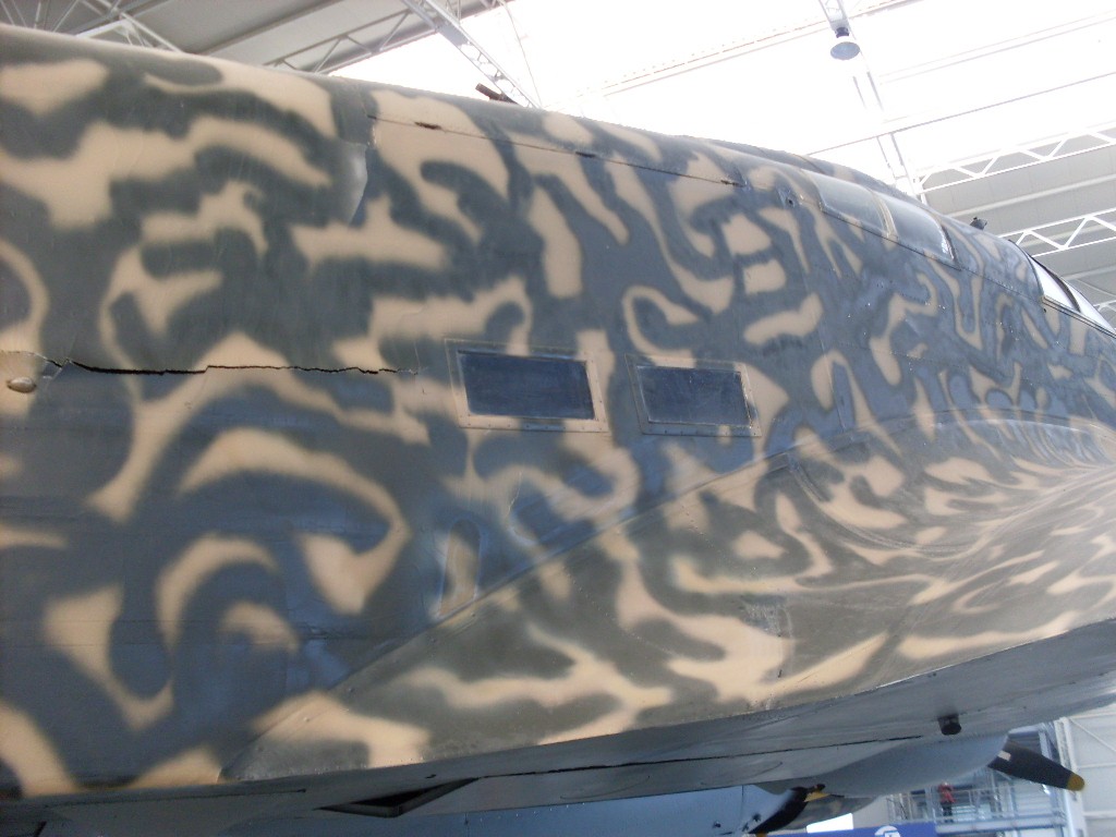

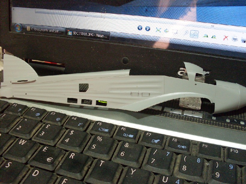

L aereo in questione ha una particolarità che non ho riscontrato in nessun altro 79 da me visionato su foto o testi;infatti ha due finestrelle sul lato destro della fusoliera all altezza circa dei 2/3 dell ala
SDC15018.JPG [ 143.11 KiB | Osservato 38769 volte ]
Sinceramente non so se risalgono al periodo del restauro ( ne dubito) o se, come non di rado succedeva, fanno parte di una modifica arbitraria del tempo ; lo stesso Buscaglia quando era dislocato in Sicilia fece segare la gondola come esperimento per migliorare l aereodinamicità riducendo i consumi e allungare così l autonomia in virtù del fatto che essendo ormai impiegati in azioni aereosiluranti la postazione del puntatore non aveva più ragione di esistere e la conseguente eliminazione della mitragliatrice ventrale era relativa dato che gli avvicinamenti a i bersagli erano effettuati a quota molto bassa tale da rendere praticamente nulla l eventualità di un attacco dal basso della caccia ( tale modifica tra l altro fu adottata nell azione su Gibilterra e divenne standar per tutti i 79 in forza alla RSI)
Comunque il dato di fatto è che ci sono ed è il modello che voglio riprodurre, perciò mi sembra giusto farle senza troppe domande :D
Dopo averle disegnate le ho ritagliate con il traforo
SDC15198.JPG [ 156.9 KiB | Osservato 38769 volte ]
SDC15203.JPG [ 144.91 KiB | Osservato 38769 volte ]

ottimo lavoro ma bisogna fare una rettifica, l'esemplare di Vigna è un aereo libanese trasformato in addestratore prima della vendita postbellica in Italia, se si osserva Ali d'Italia numero 28 appare una foto dove si vedono molto bene i finestrini dello stesso esemplare in livrea libanese. Guardando la pagina precedente dove appare un esemplare AMI i finestrini sono 5 e completamente diversi, direi che è un "falso storico", ti conviene fare l'esemplare di Vigna così com'è. Il kit è molto valido, occhio ai colori modellistici che userai, esistono "fantasiose interpretazioni" e miscele da "piccolo alchimista" per fortuna esiste sul mercato la Lifecolor che aiuta parecchio, buon lavoro.

Ciao Marco, in effetti sapevo vagamente che c era qualcosa sotto ma non sapevo bene tutti dettagli da te gentilmente descritti; in effetti l intenzione, come già accennato nel ragionamento fatto proprio riguardo i finestrini e da te suggerito, è di riprodurre l aereo allo stato attuale con tutte le sue parti originali e le sue " forzature " storiche :D
Per i colori anche se quello che dici tu è vero , abbi venia , non è per presunzione , ma solo perchè mi diverte farmeli da solo ( anche se questo mi fa correre il rischio di sbagliare )credo che farò così anche questa volta come per tutti i miei modelli militari e ferroviari....porta pazienza :P
Ciao e grazie

nessun problema, ma dopo il lavoro che stai facendo è un enorme peccato usare colori fai da te, anche perché senza documentazione valida e il web aiuta per nulla, i risultati possono "danneggiare" il resto, resto dell'idea che fare "colori yourself" sia inutile, quando esistono in commercio belli e pronti, io porto pazienza ma la trovo una situazione "assurda" e controproducente per il lavoro finale. Sinceramente ti consiglio di cambiare "atteggiamento" con i colori, ne trarresti sicuramente giovamento con nessuna altra perdita.

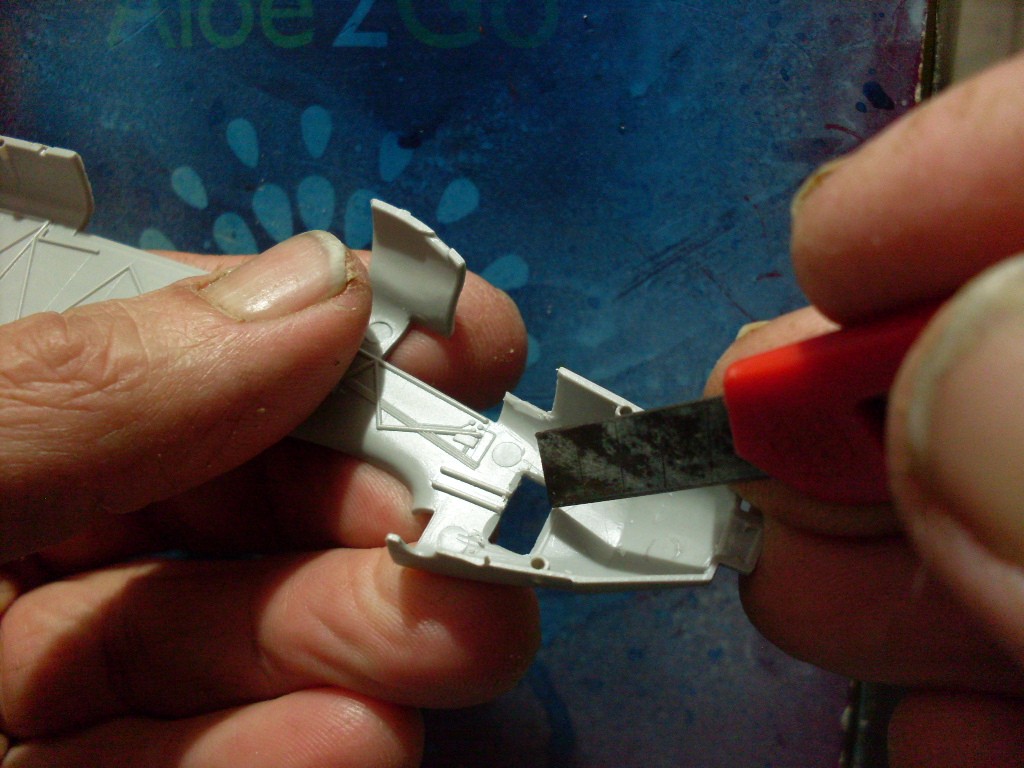

Ciao a tutti, giusto per far vedere che non sto con le mani in mano anche se il tempo a disposizione in questi giorni è tiranno posto un piccolissimo passo avanti....
sono partito con la costruzione dell ossatura interna della parte centro/poppiera della fusoliera seguendo quella stampata sul modello che in questa parte dell aereo risulta corretta ( apparte aver aggiunto l ultima sezione in coda )dopo aver prima incollato i finestrini del puntatore che altrimenti non avrei potuto mettere dopo per via dei montanti dell ossatura....
A questo punto ho dovuto sospendere la costruzione dell ossatura per incollare la parte di gobba che reca il finestrino superiore nella zona motorista/marconista stuccandola e succesivamente verrà stuccato anche il foro per l aplicazione del generatore di tensione esterno perchè questo modello aveva due generatori interni Marelli collegati ai motori laterali che caricavano due batterie.
SDC15221.JPG [ 124.48 KiB | Osservato 38618 volte ]
SDC15222.JPG [ 161.83 KiB | Osservato 38618 volte ]

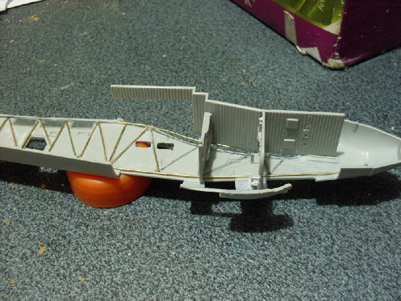

Fatto questo l andamento dei tralicci dell ossatura nella parte anteriore che va dal vano bombe verso il muso va controllato e corretto, infatti i punti attacco inferiori dei tralicci vengono considerati all ipotetico traliccio curvilineo ( non stampato sul modello) che corre lungo il bordo curvo superiore ( che corrisponde al profilo dell ala visto dall interno) mentre in realtà sono saldati ad un altro traliccio portante sempre curvilineo ma più in basso cosa questa che falsa l inclinazione di tali tralicci ed in più creano l errore di far capitare i tre punti di ancoraggio dei longheroni dell ala alla fusoliera al traliccio sbagliato....le foto che seguono forse si spiegano meglio:il traliccio di acciaio è quello a cui sarebbero collegati i tralicci del modello quello più basso di ottone è il traliccio corretto come nella realtà
Ho anche provato a secco il pavimento con le paretine che delimitano la zona motorista/marconista per delineare l andamento di tutte linee dei tralicci considerando gli ingombri delle due mitragliatrici con relativi castelli sedili piloto ecc.... é un lavoro questo di studiare la nomenclatura dell ossatura lungo perchè bisogna studiare da dove parte ogni singoli traliccio ,vedere dove finisce il suo innesto con altre strutture e riportare tutto sul modello controllando che il tutto sia compatibile che però trovo molto divertente.. :D
SDC15226.JPG [ 186.62 KiB | Osservato 38618 volte ]
SDC15227.JPG [ 201.26 KiB | Osservato 38618 volte ]
SDC15230.JPG [ 155.6 KiB | Osservato 38618 volte ]

Ciao Armando e grazie,perchè tanto per complicarmi un pò la vita l idea è fare in modo che se ne veda almeno una buona parte......abbi pazienza(molta :mrgreen: ) e vedrai.....

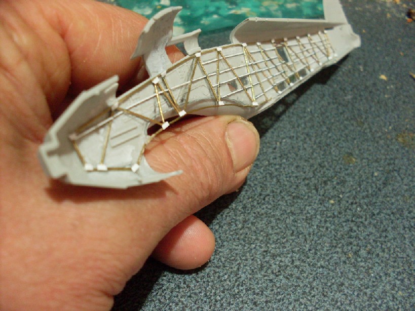

con dei pezzettini di plasticard tagliati a trapezio ho fatto le piastre di rinforzo delle saldature dei tubi dell ossatura
SDC15238.JPG [ 216.82 KiB | Osservato 38519 volte ]
A questo punto dovendo passare alla realizzazione della parte orizzontale dell ossatura ho sfruttato la controluce di una lampada per segnarmi l andamento della stessa in relazione alle priprie bombature esterne...
SDC15235.JPG [ 103.91 KiB | Osservato 38519 volte ]

Con delle striscioline di plasticard fatte a pezzettini incollate tra un tubo verticale e l altro dell ossatura ho montato tutte le componenti orizzontali dell ossatura
SDC15249.JPG [ 107.71 KiB | Osservato 38519 volte ]
SDC15256.JPG [ 135.22 KiB | Osservato 38519 volte ]

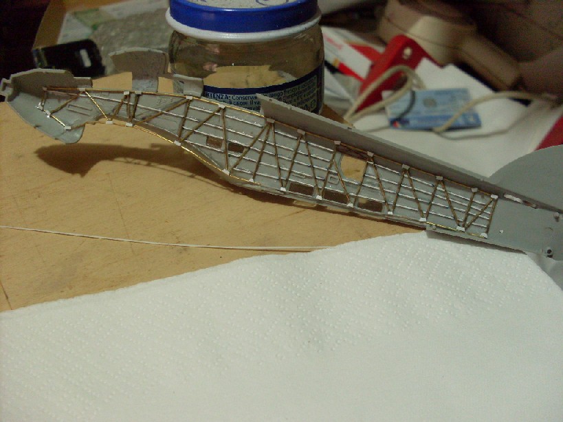

Con del filo metallico fino ho fatto la parte di ossatura dorsale longitudinale superiore ( l inferiore a traliccio la farò più avanti...)
SDC15263.JPG [ 134.8 KiB | Osservato 38519 volte ]
A questo punto ho verniciato il lavoro fatto fin ora ( conscio che probabilmente ci sarà da fare dei ritocchi montando gli altri particolari ma è proprio per via della numerosità di questi che mi conviene verniciare ora per non rischiare di non poterlo fare agevolmente dopo
SDC15279.JPG [ 131.43 KiB | Osservato 38519 volte ]
SDC15276.JPG [ 172.52 KiB | Osservato 38519 volte ]
